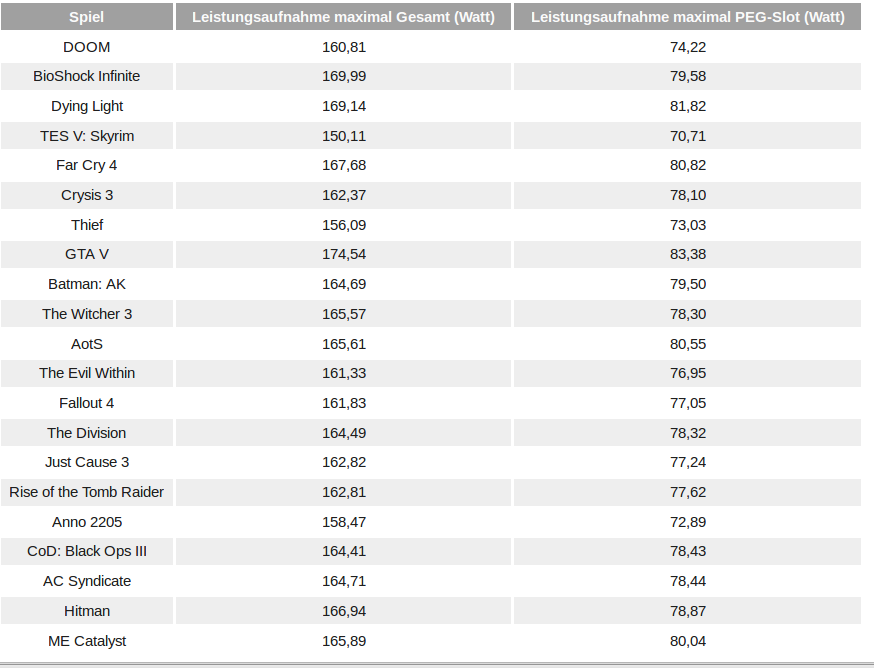

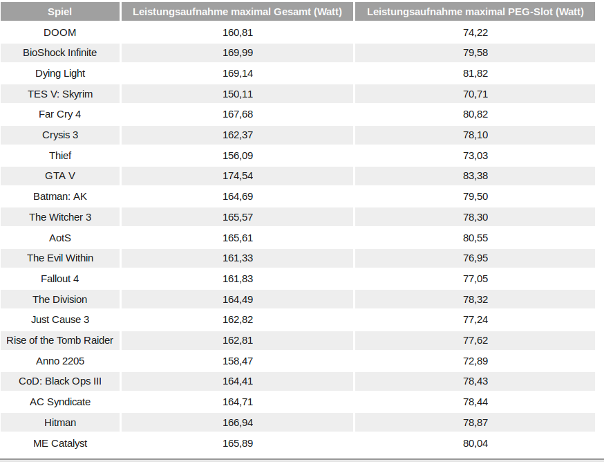

Luxmanl25 hat den Link zu ht4u gepostet, da gibts diese schöne Tabelle:
Da werden selbst bei den Benchmarksequenzen die maximalen 75W Gesamt PCI slot nicht immer überschritten.
Ich empfinde die Tabelle jetzt eher beruhigend, auch wenn - und das betone ich - nicht wirklich korrekt ist, aber auch kein Drama.
