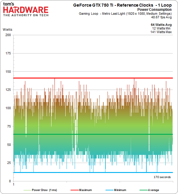

Seltsam, bei der GTX 750 TI hat man es offensichtlich nicht für nötig gehalten so einen Aufriss zu machen. DIe hatte bekanntlich keinen Zusatzstromstecker und zog die ganze Leistung aus dem PCIe Slot...
cbtestarossa schrieb:
Ist sicher eine OC mit Zusatzstecker
Nein, ist es nicht, Zitat aus dem Test: "This is important because the card is driven by the motherboard's PCI Express slot, making the platform's quality more important than it might otherwise be."
Massenhaft Spikes über 75W, bis hin zu 140W, keiner hat etwas gesagt, obwohl das deutlich außerhalb des Specs ist (wenn es denn überhaupt so ist). Macht AMD so etwas, wird ein Skandal draus. Ich nenne das Doppelmoral.
