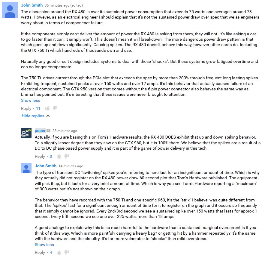

Zur info, „Electrical Engineer Explains Why RX 480 PCIe Overcurrent / High Power Draw Is A Non-Issue“ …
Quelle:
https://www.youtube.com/watch?v=ZjAlrGzHAkI
In diesem Sinne
Smartcom

Der behauptet wieder genau das Gegenteil. Spricht aber von im Schnitt 78W ^^

Der YT'er ist ja ein richtiger Profi! :lol:
Die Graphen die er zu relativieren versucht, beziehen sich nicht auf die Complete Consumption der Karte, sondern nur auf die Watt die die 480 aus der 12V PCI-e Anbindung zieht.
Bedenkt man das 75W nach Spezifikation erlaubt sind und die Karte stellenweise 140W aus dem PCI-e quetscht, sind das schon üble Peaks!
Unerwähnt sollte auch nicht bleiben, das er eine Partner 960, bei der der Boardpartner offensichtlich einen ähnlichen Bock geschossen hat, mit einer Referenz 480 vergleicht.
