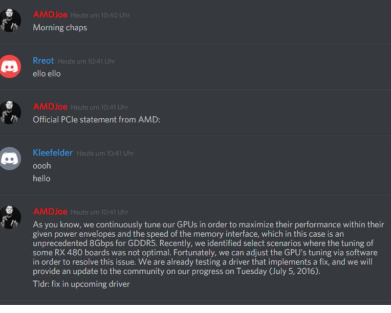

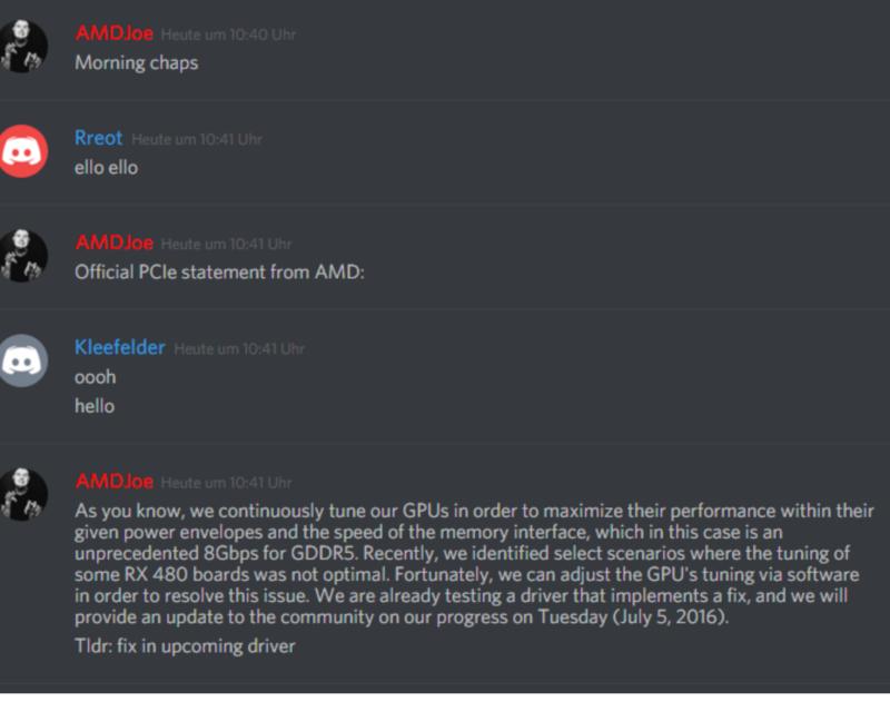

AMDs Statement, welches drei Tage nach Bekanntwerden veröffentlicht wurde:
Ja, sorry da ist uns ein Fehler unterlaufen und einige Karten saugen zu viel Strom.
Ihr bekommt nächste Woche ein Update und dann funktioniert alles wie es soll.
Danke, euer Raja.

Warten wir erst mal ab wie sie es lösen wollen, wenn die nur am PT drehen damit weniger Saft gezogen wird, wäre das PR mäßig Double Beschiss, hoffen wir auf eine vernünftige Lösung.
Für das Referenz Design wird das nicht anders gehen. Das PT muss runter, oder die Effizienz hoch, durch vielleicht etwas niedrigere GPU Spannung, kann dann möglicherweise der Takt noch gehalten werden. OC, oder gar PT höher im Referenz Design ist so nicht möglich. Das ganze ist nur dumm für AMDs Referenz Design.
Ich hoffe die Board Partner haben ihre Aufgaben besser erledigt. Die müssen ja nur weniger Stromwandler Phasen an den PCIe Slot anschließen und den Rest über einen 8Pol Stecker.
Ich sehe da noch kein Problem für die Custom Boards, es sei denn die haben es auch blöd gemacht.
Meinst du nicht das man die Lastenaufteilung beeinflussen kann? Ganz ehrlich das wäre PR Desaster wenn die jetzt PT senken, damit wären alle Tests bis jetzt fürn Popo.

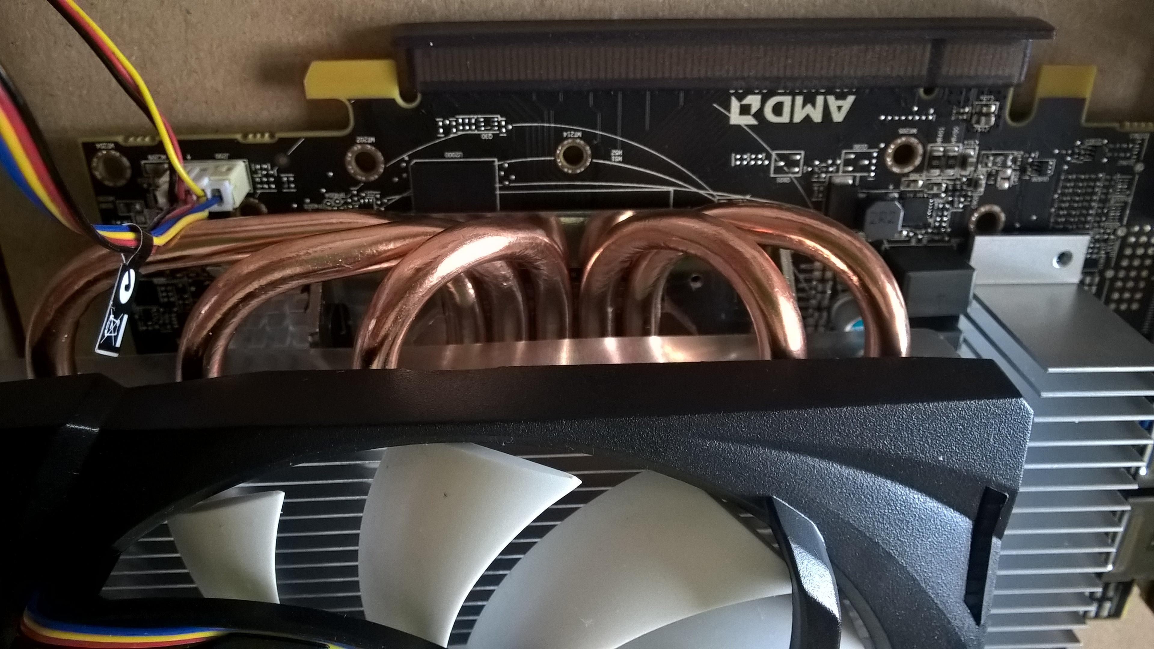

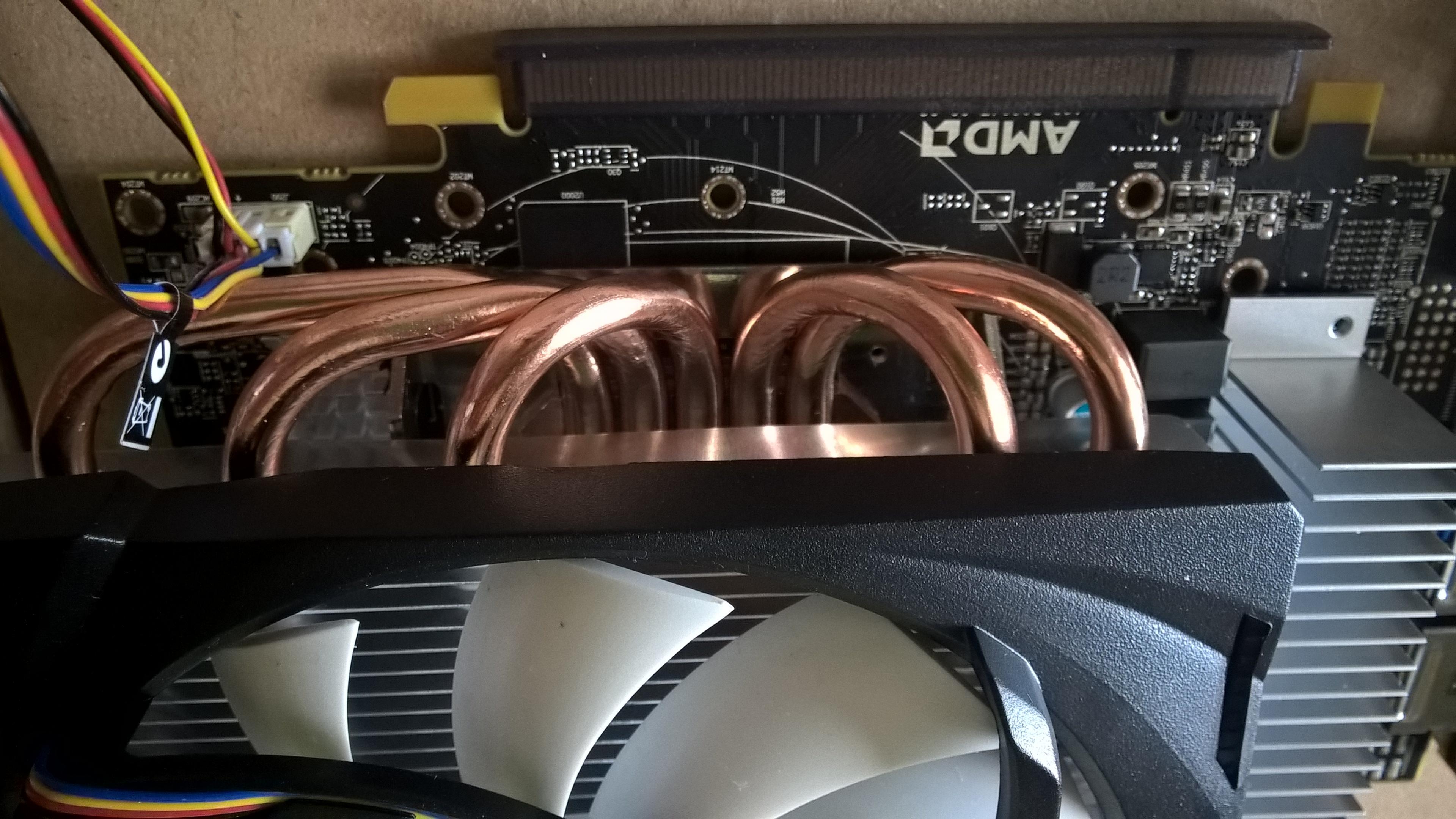

Hat der Bio's Flash geklappt?
So mutig war ich noch nicht :D ich warte auf den ersten der es wagt, der Kühlerumbau war allerdings in Anbetracht der Temperaturen des Ref. Modells die gute Entscheidung. Wobei ich merkwürdiger Weiße, niedrige Spannungen bei Wattman (default max p state nur 1.037) habe, und auch im Idle auf Maxwell Niveau liege (Gesamt PC Messung) und somit nichts von Stromspar Problemen im P-State merken konnte bei meiner Powercolor 4GB Variante.
