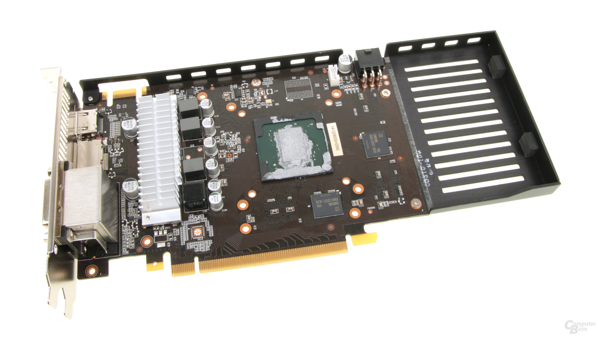

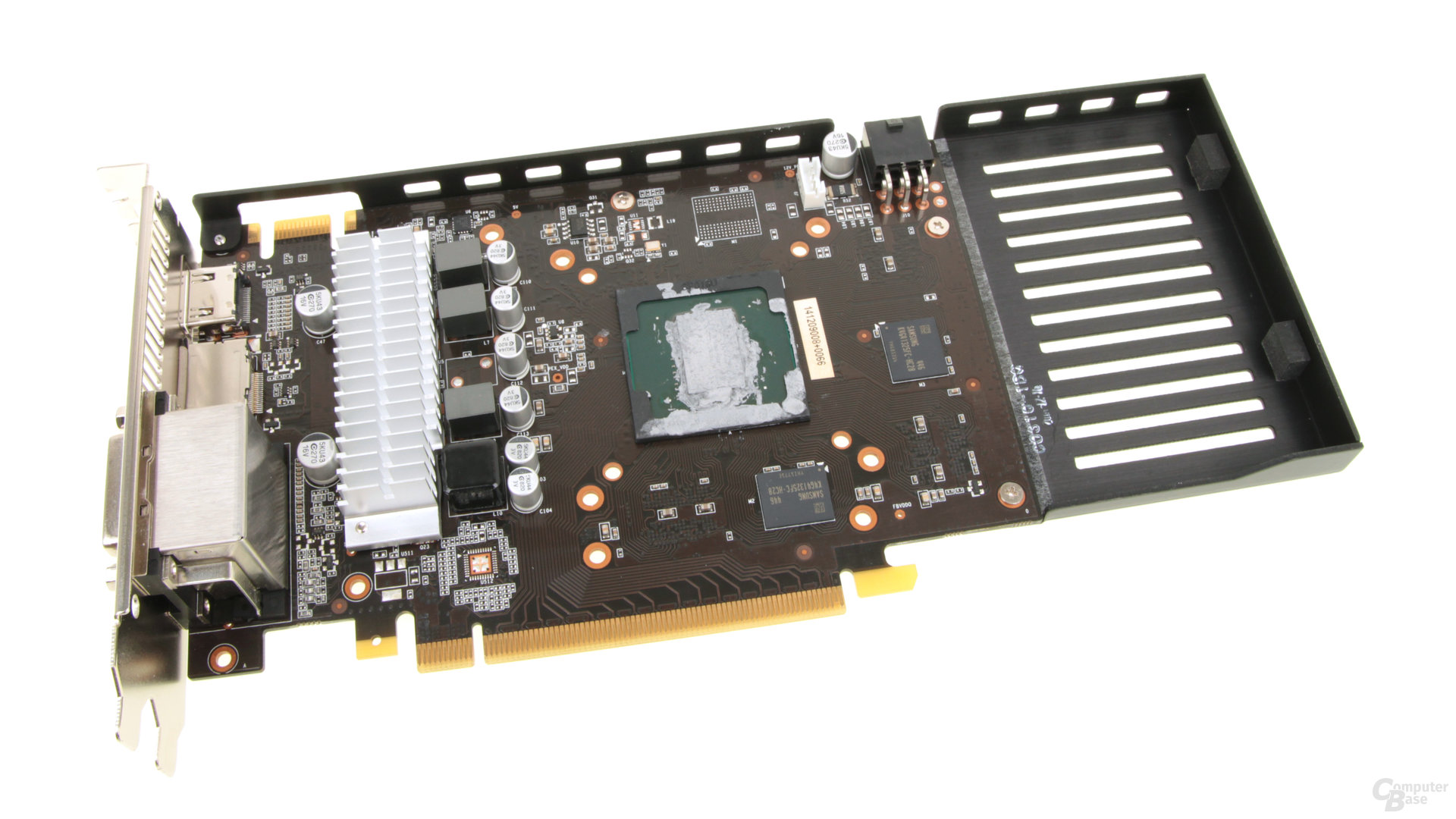

Man muss die RX 480 nur mal optisch mit der GTX 960 vergleichen ^^
Sieht irgendwie günstiger aus ;)
