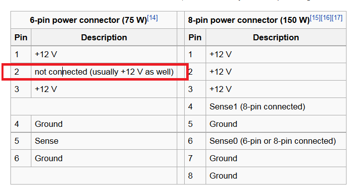

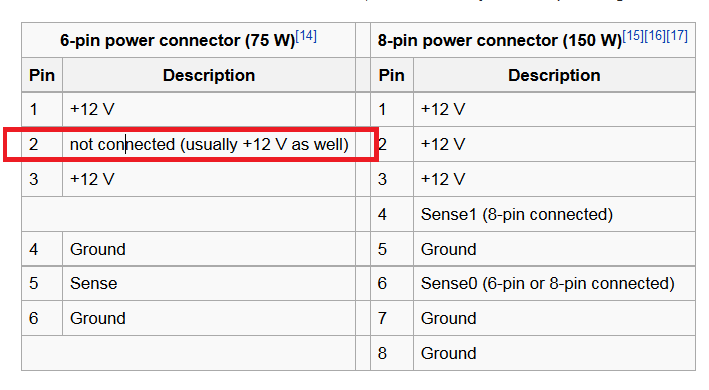

Zumal die PCI-E Spec des 6-Pin steckers sagt
Und man hier von "usually" nicht bei allen Spar-Netzteilen sprechen können wird. Und scheinbar liegt "sense" auch auf Ground.
1.AMD benutzt den Genormten 6-Pol stecker außerhalb der Norm
2.AMD zieht zuviel strom über den PCI-E Sockel
Kann das mal jemand durchmessen? Dann sind Pin 2 am 6Pol und (einer) der PCI-E 12V nämlich verbunden.
Kombiniert: Die Karte bekommt an "usually +12v" keine 12V und zieht den rest über PCI-E.
:freak:
Das passiert halt, weil das NT einfach fröhlich weiter +12 Bereitstellt ohne einzubrechen, woher soll es wissen, dass es den ganzen Strom statt über 2 Leitungen grade durchs Mainboard und den Federpins am PCI-E Slot jagt?
