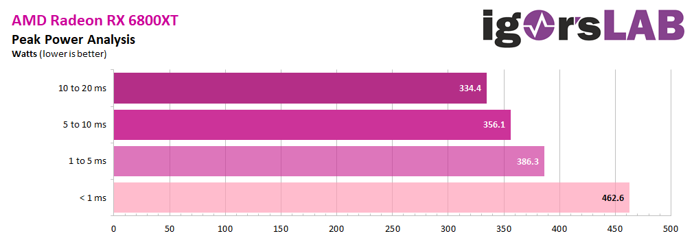

Das sind die Spezifizierten Standard werte für die Anschlüsse. Aber es gibt Lastspitzen welche besonders gerne bei starken lastwechseln auftreten. Da können dann für ms auch gerne mal 100watt mehr anliegen. Was aber Netzteile normalerweise abfangen können wenn sie nicht zuklein dimensioniert sind. Dazu kann man auch noch ein wenig UV betreiben oder Frequenzen etwas reduzieren.Darkwater schrieb:Ja, aber die GPU kann ja auch noch Boosten (mit 2 8Pin zwar eigentlich maximal auf 375W wenn ich die Technik nicht missverstanden habe)
Wenn dich das etwas interresiert, kann ich dir die GPU tests von Igorslab ans Herz legen. Er testet das immer mit https://www.igorslab.de/vga-cards-amd/
https://www.igorslab.de/gpu-nvidia/
@riOrizOr Hier ein schöner Satz aus dem Last Test von Igorslab, was dein Problem mit einer 6900xt zeigen könnte.
"Spitzen mit Intervallen zwischen 1 bis 10 ms können bei sehr schnell reagierenden Schutzschaltungen (OPP, OCP) vor allem bei Multi-Rail-Netzteilen zu Abschaltungen führen, obwohl die durchschnittliche Leistungsaufnahme noch in der Norm liegt."
mal ein kleines beispiel wie sich Karten unterscheiden
AMD referenz 6800xt vs MSI trio x 6800xt
Leistung in wqhd 3fps unterschied laut techpowerup AVG FPS
Belastung des Netzteiles
vs
Man kann gut sehen das besonders zwischen 1-10ms peaks, 50-75watt höhere leistung abgerufen wird
so sieht es z.b. bei einem spiel aus
Man muss sich jetzt nicht darauf versteifen. Aber ich finde es ganz gut wenn man sich wenigsten 1mal so einen Last test anschaut. Das wissen über Lastspitzen kann auch bei der Fehlersuche helfen.

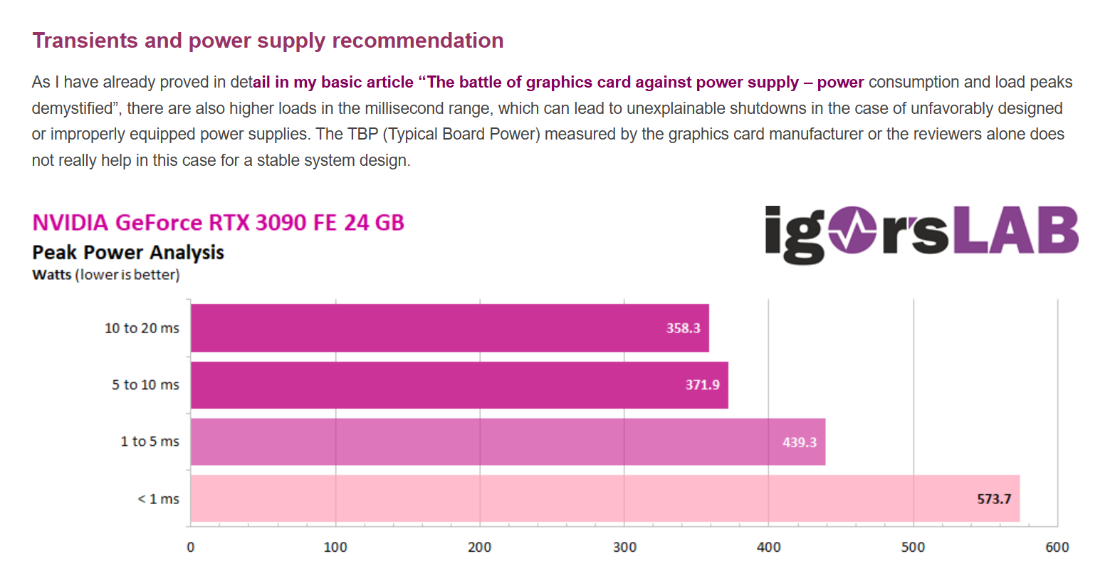

Wobei die 6800xt generell ja noch harmlos bei den Spannungsspitzen ist, hier mal die 3090 in der zahmen Founders Edition:
