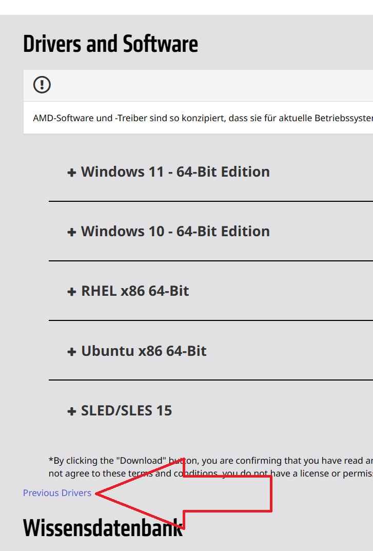

Ja könnte daran liegen hatte zuerst den experimentellen Treiber installiert und dann bin ich auf den WHQL umgestiegen, es gibt bei AMD zwei zur Auswahl eine Treiberhistorie wie bei NVIDIA habe ich leider nicht gefunden hast du vielleicht eine Quelle für die älteren Treiber?

Crait6674 schrieb:
... eine Quelle für die älteren Treiber?
bei AMD direkt
