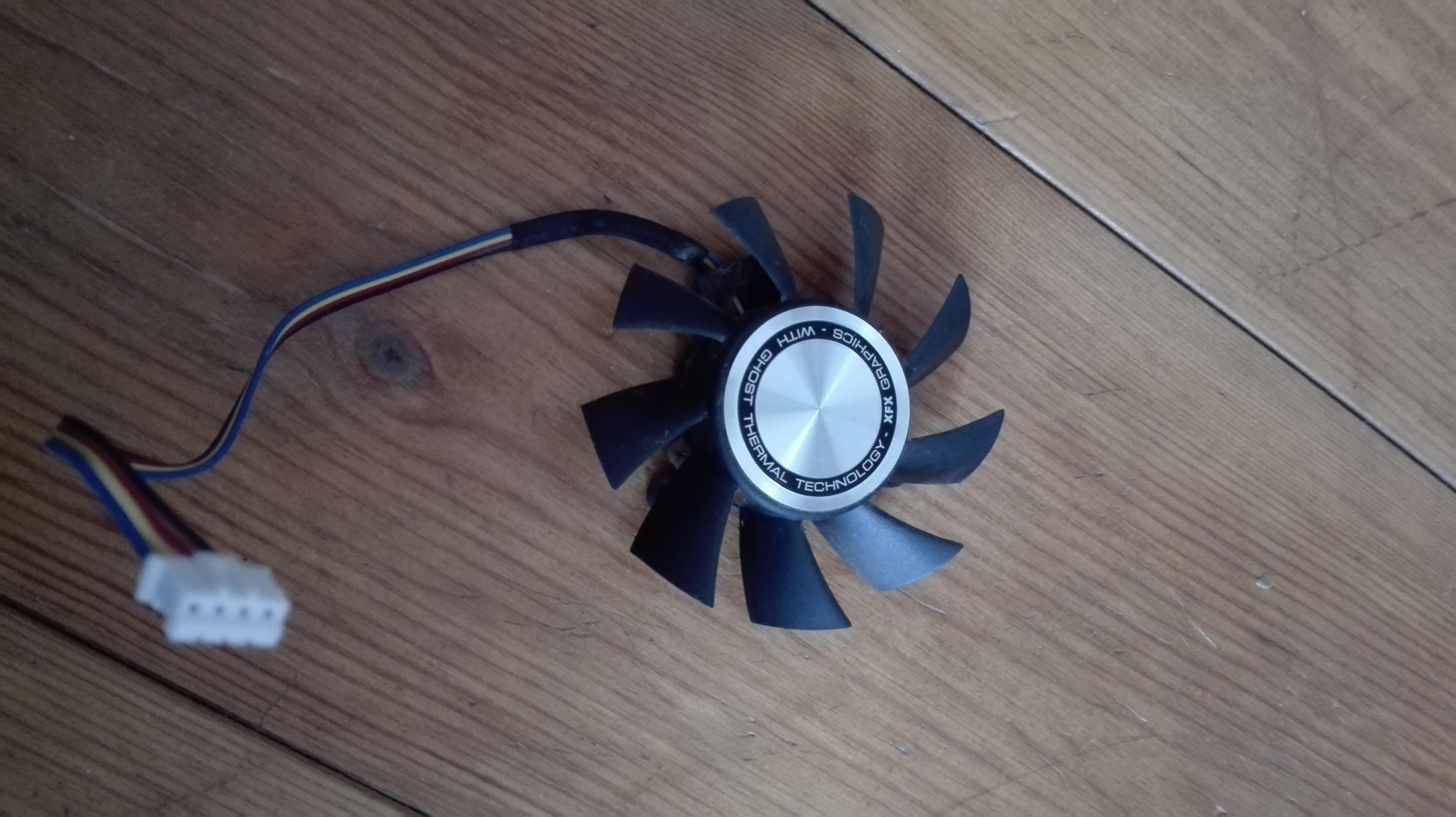

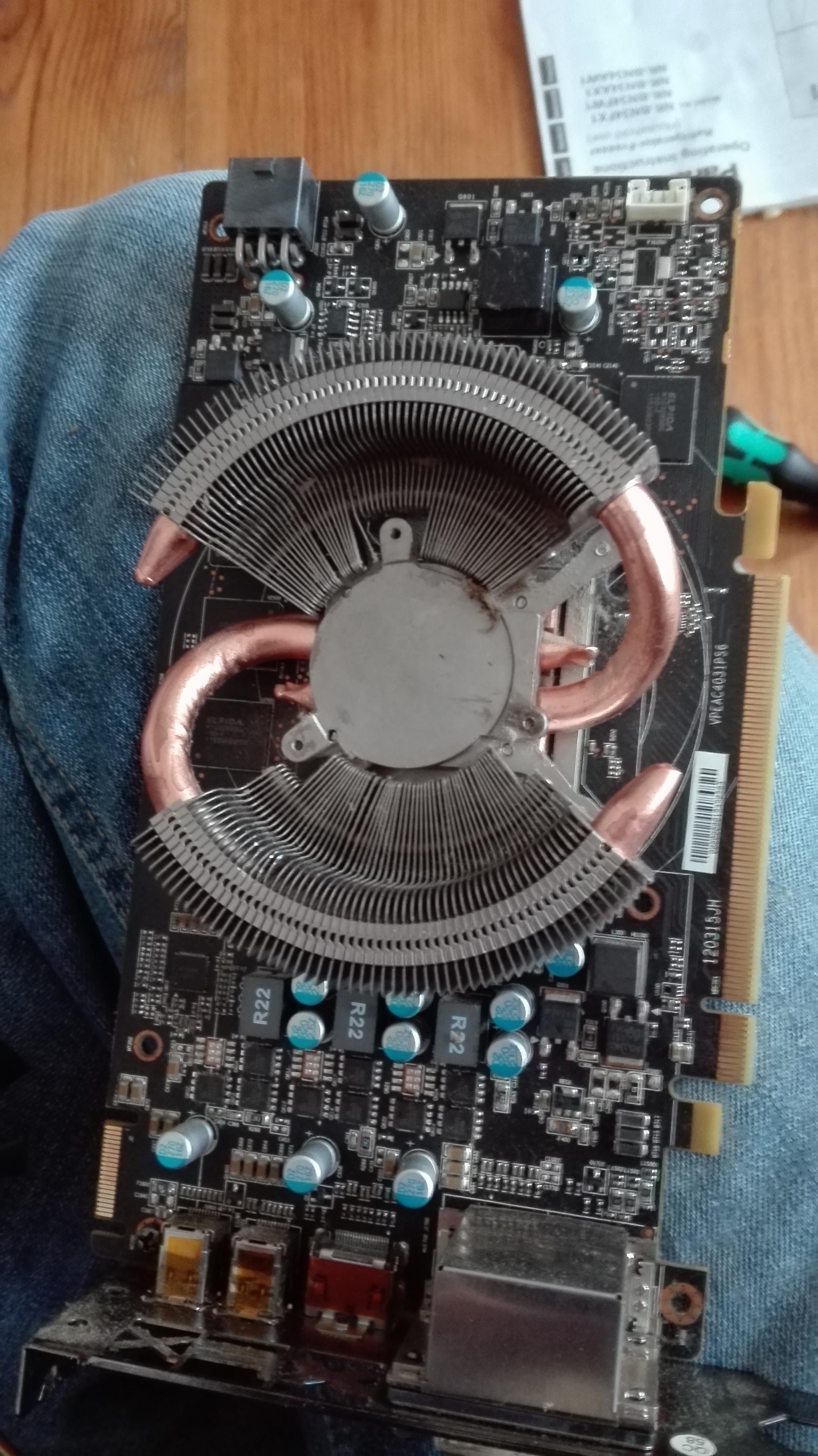

Ich habe jetzt mal meine Grafikkarte aufgeschraubt und den lüfter rausgenommen.... und mit diesem auch das Problem gefunden.
Dr. Lele hatte die richtige Vermutung. Der Lüfter dreht sich nur so verdammt schwerfällig, hat also n verdammt großen Widerstand selbst nachdem ich ihn ausgebaut in der hat halte. Beim zocken konnte er vermutlich nicht schnell genug hochdrehen..
Wo kann ich so einen kleinen, geregelten, Grafikkarten Lüfter nachkaufen? Muss er speziell für meine Grafikkarte gebaut sein? Ich habe ein paar Bilder gemacht, damit ihr wisst wie das ganze aussieht! Danke!

wie sieht er denn von unten aus? Eventuell kannst du ihn aufmachen und reinigen und dann neu schmieren oder mit einem sehr dünnen Draht den Dreck im geschlossenen zustand rauskratzen, sodass er nicht mehr so schwergängig läuft. zuverlieren hast ja nichts ;)

Problem dabei aufgrund der Kühlerform wird dass ganze warscheinlich recht schwierig einen passenden Lüfter zu finden, da ein Lüfter mit Rahmen wohl wenig effektive sein wird.
Ein Lüfter wie aktuell verbaut wird schwierig zu finden sein.
Ich denke aber dass es funktionieren würde wenn auch etwas laut evt.

Also ich hab ihn jetzt mal versucht so gut wie möglich zu reinigen, er dreht sogar wieder.. Ich habe ihn außerhalb der grafikkarte laufen lassen.. Aber das ergebnis ist nicht wirklich zufriedenstellend, er dreht ungleichmäßig schnell, rattert und quietsch ab und zu (oO).
Da muss definitiv n neuer her, am liebsten eigentlich genau so einen kleinen, der sieht aus als würde er nicht mehr als 5 Euro kosten :D

ungefähr so sieht das jetzt aus.. der sah früher schonmal annähernd ähnlich (viel schwächer, auch nicht eiernd) aus, hat sich aber irgendwie wieder eingefangen für ne lange zeit... hätte ich auch irgendwie drauf kommen können, dass das irgendwann verstärkt auftreten würde
Kann man irgendwo Lüfter kaufen, ohne rahmen?? Einer mit Rahmen würde da nicht reinpassen, zumindest die schrauben würde ich nicht anziehen können da sie falsch gesetzt sind

musst mal googlen oder beim Hersteller nachfragen ob da ein Lüfter als Ersatzteil verfügbar ist.

Ansonsten ist wohl ein neuer Kühlkörper die beste Lösung vom Preis her.

Ein neuer Lüfter welcher mittels Kabelbinder an der Karte befestigt wird wäre meiner Meinung nach die günstigste Lösung.
Ich würde dazu den 120mm Lüfter aus der Enermax Twister Magma Serie nehmen, da diese für einen Betrieb von bis zu 85° C Umgebungstemperatur ausgelegt sind. Somit sollte man auch keine Probleme bei direktem Kontakt mit dem Kühlkörper bekommen.

Du könntest auch einen beliebigen PWM-steuerbaren Lüfter nehmen und einfach mit Kabelbindern befestigen. Das ist dann keine große Investition und du kannst ihn auch später weiterverwenden. Der Kühlkörper der GPU sieht ja noch in Ordnung aus.
