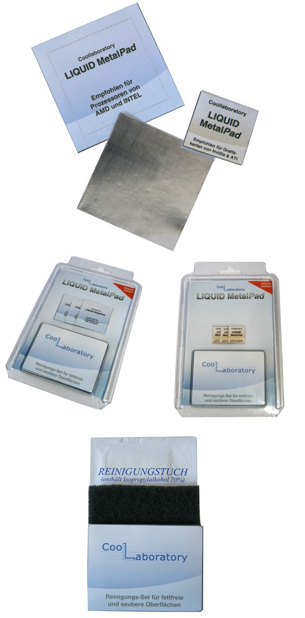

Hi, hab den selber, vergiss die Kupferplatte wo zwischen Kühlerauflagefläche und Grafikchip nicht!
