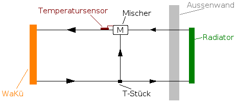

Für den Winter könntest du eine Konstruktion mit Mischer machen. Dadurch wird nur ein Teil des warmen Wassers durch den Radiator geleitet. Durch den Temperatursensor kann man am Mischer einstellen, welche Temperatur das Wasser am Eingang der WaKü haben soll. Damit sollte es keine Probleme mit Kondenswasser geben.
Natürlich musst du auch hier Frostschutz benutzen, damit dir das Wasser im Radiator nicht einfriert.
