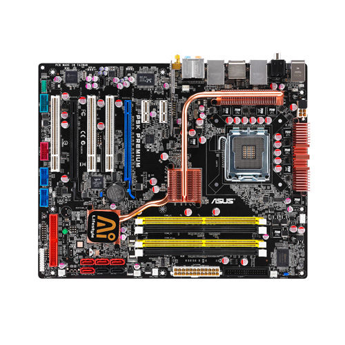

Ich stehe mit meinem Mainboard grade etwas auf dem Schlauch (Asus P5K Premium Black Pearl Edition).
Sehe ich das richtig, dass die NB mit den Mosfets über eine Pipe verbunden sind? Die NB ist doch das kleine
eckige unter der CPU und links die Mosfets?, oder? :freak:
Gruß
Ja das siehst du richtig. Auf deinem Board sind Mosfet-Kühler mit dem NB-Kühler und dem SB-Kühler über die Heatpipe verbunden.
Gruß Iss
Ach ja,
Links neben dem CPU Sockel sind die Mosfets mit dem länglichen Kühler.
Unter dem CPU Sockel neben den RAM-Bänken ist die NB mit einem eckigen Kühler.
Weiter unten unter den RAM-Bänken neben den SATA-Anschlüssen ist die SB mit einem weiteren eckigen Kühler.
Gruß Iss
Danke. Gibt es dafür überhaupt Wasserkühler? Habe bis jetzt keine gefunden.
Ach nööö.... bin mit meinem Board sehr zu frieden (lässt viel mit sich machen). Muss halt nur mal
sehen, ob es Wasserkühler für die NB etc. gibt.
Werde heute mal bisschen messen wie so die Lochabstände zum Befestigen sind und dann auf die Suche gehen.
Muss die SB auch mit Wasser gekühlt werden? Dachte ehr nur an NB + Mosfet.
