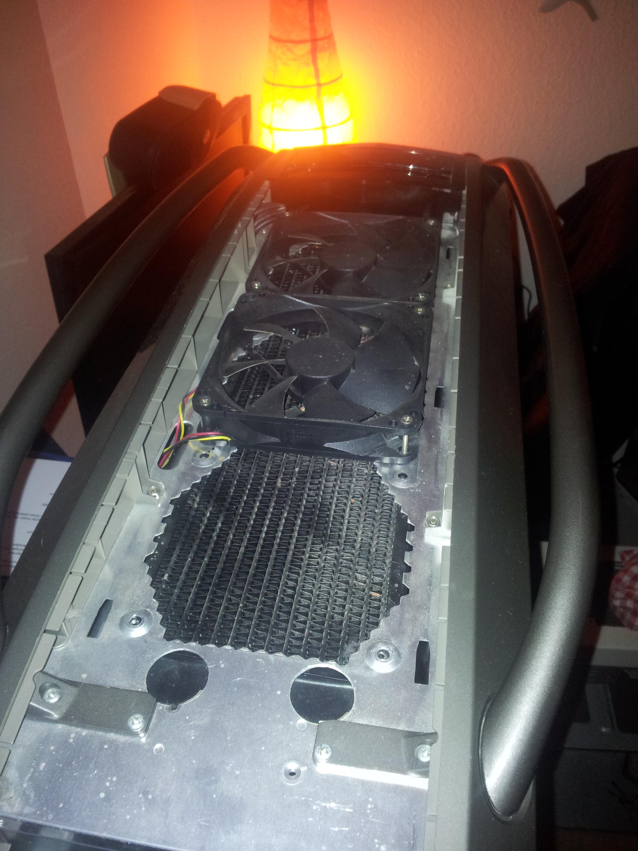

Die Radiatoren sollen intern verbaut werden. Der HAF 932 ist auch schon unterwegs. :-) Oben soll dann ein 360er Platz finden und der vorhandene 240er soll auf den Boden oder in die Front. Mal sehen was passt. ;-)
Moin, da ich ja alles revidieren will, macht es Sinn gleich von 11/8 Schlauch auf 16/10 mit PS Tüllen zu gehen?
Nö, nicht wircklich.
Und wieso nicht der 400er mit 85er Dicke der in das Haf Rein geht ( hat ja bloss mehr als die Doppelte Kühlfläche ) ?

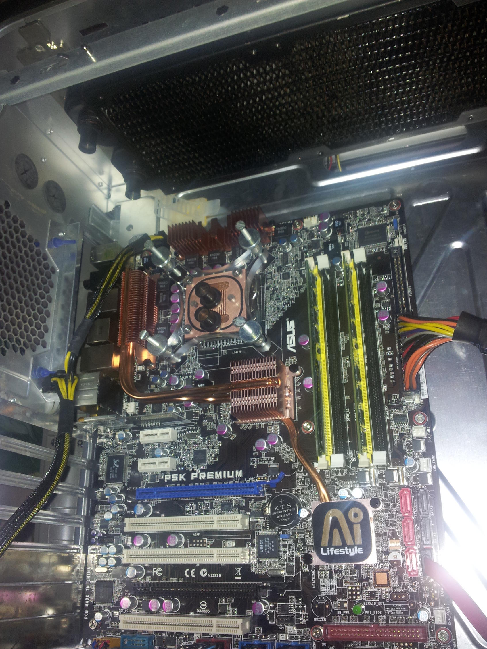

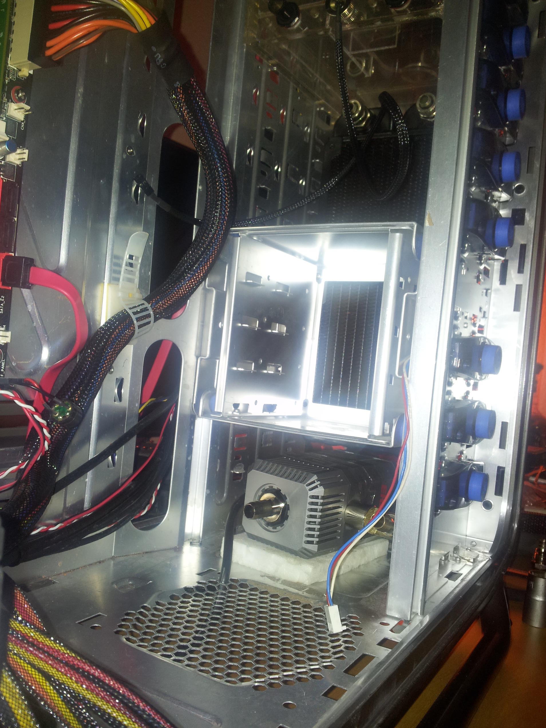

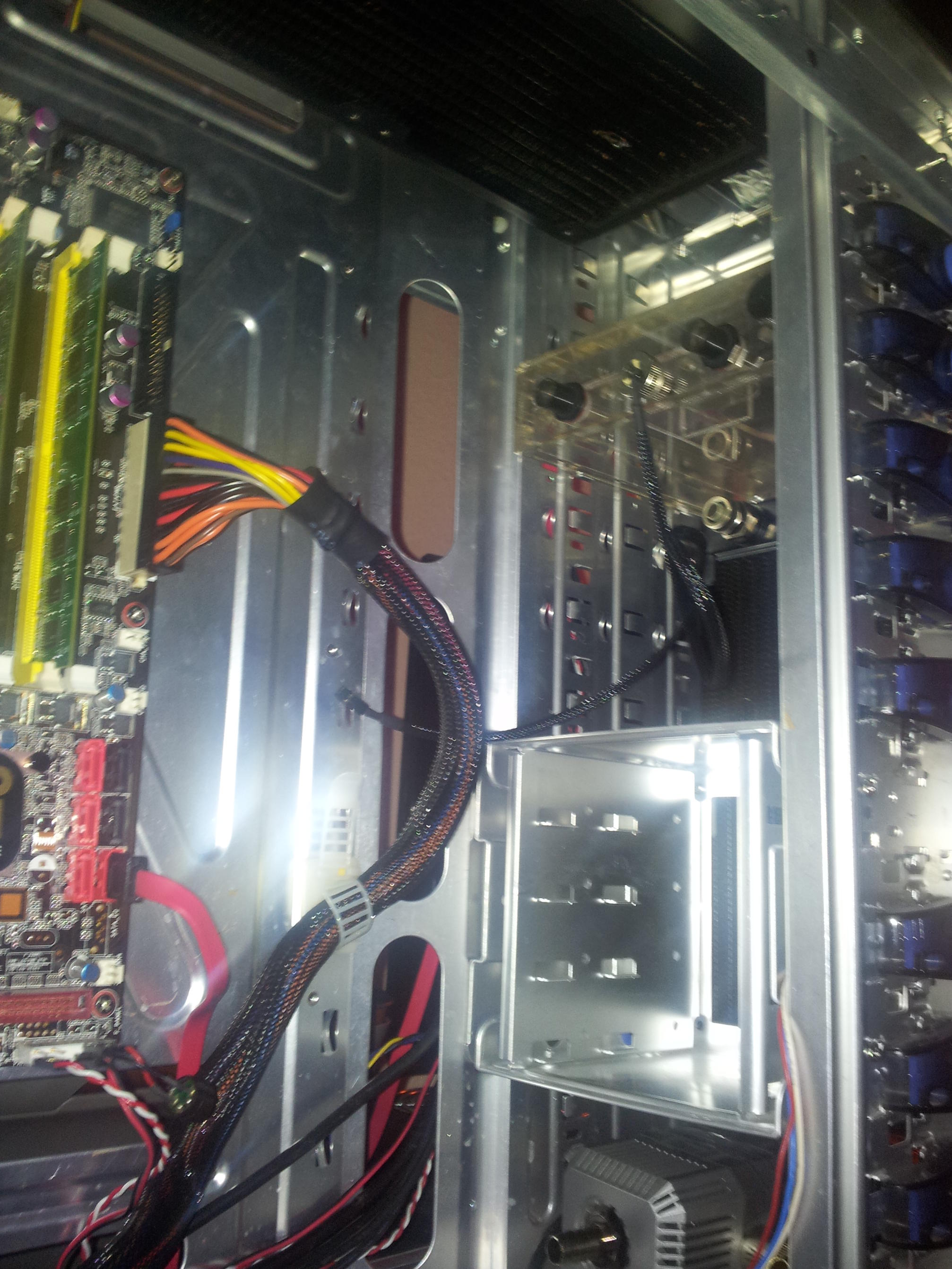

so der Umbau hat begonnen. Der Coolermaster Cosmos S mit dem 360er ist eingetroffen.
Der 240er ist ebenfalls schon drin. :-)

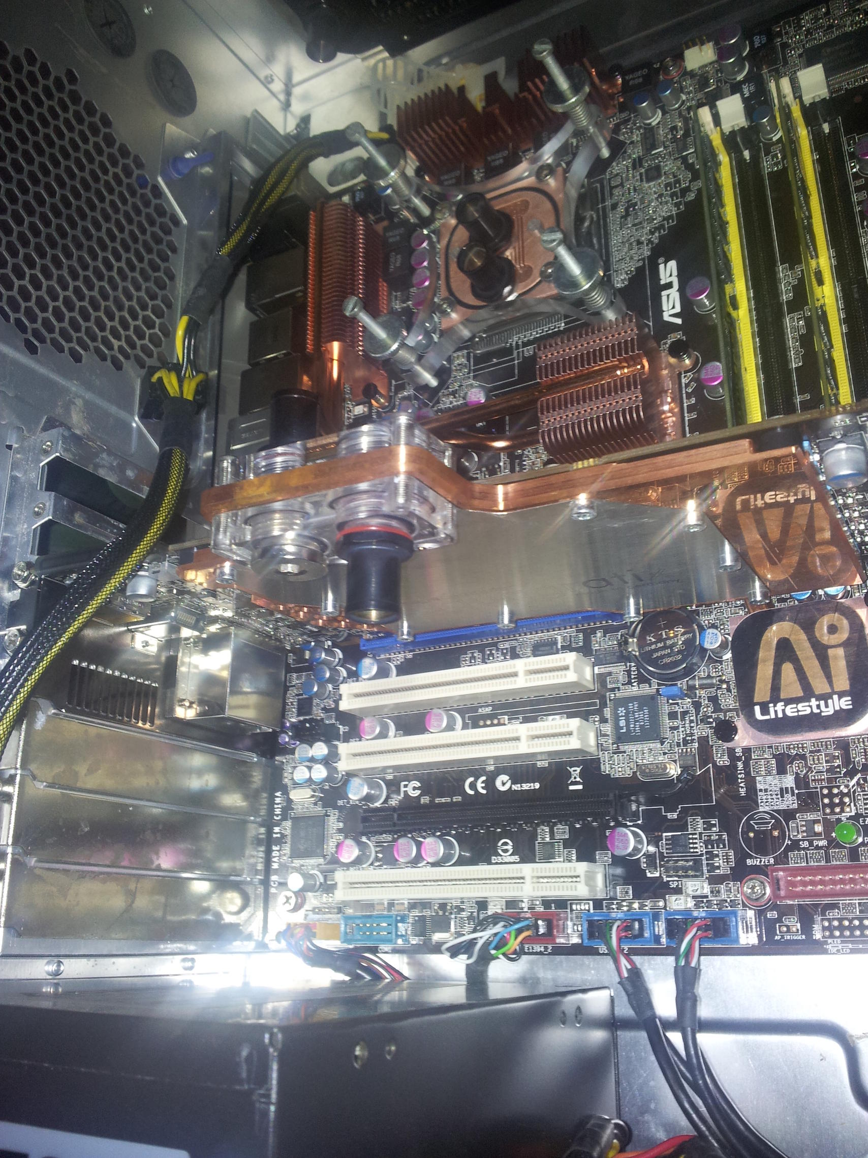

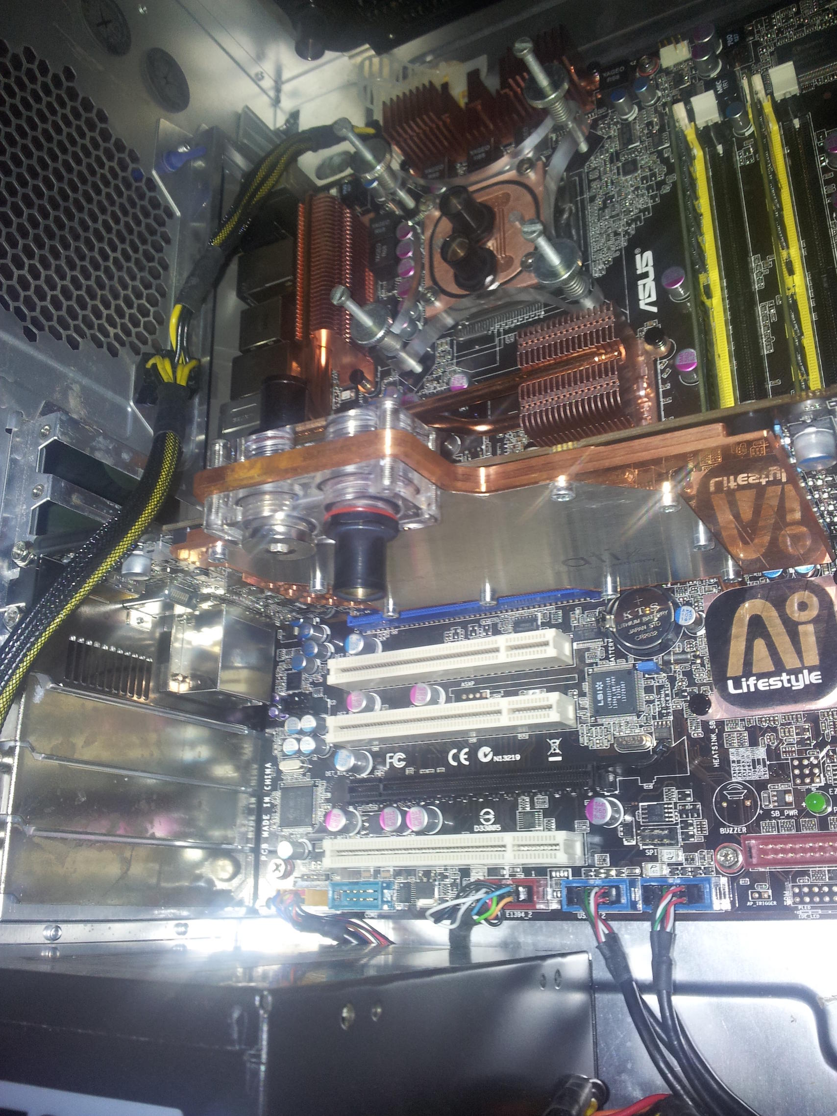

Wollte die Komponenten wie folgt anschliessen. Ok so?
Pumpe > GPU > CPU > 360er > 240er > AG > Pumpe
Schlauch ist ein 16/10 Msterkleer mit PS-Tüllen
