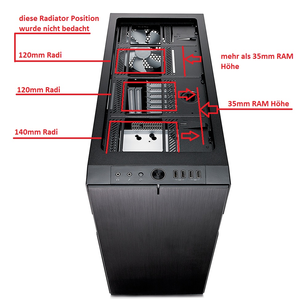

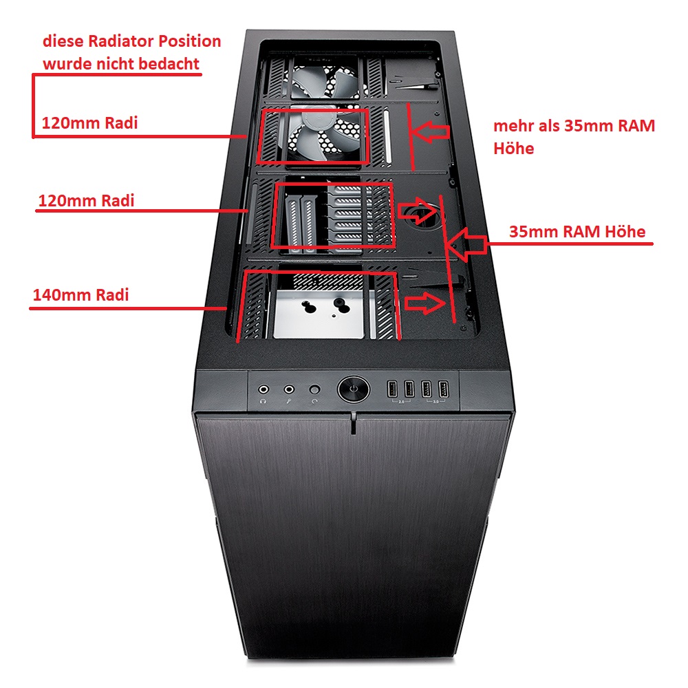

Beim Stöbern nach einem neuen Gehäuse bin ich gerade auf das R6 gestoßen und auf der Produktseite bzw. im Handbuch des Gehäuses über einen Widerspruch gestolpert.
Im Handbuch auf Seite 27 ist zu sehen, dass bei 140er Radiatoren ein Höhenlimit für Mainboardkomponenten von max. 36 mm besteht. Auf der Produktseite steht dann jedoch Folgendes:
Wie unschwer zu erkennen ist, handelt es sich hierbei um einen Widerspruch in mehrerer Hinsicht. Nicht nur unterscheiden sich die Angaben von Handbuch und Produktseite. Es scheint mir auch wenig einleuchtend zu sein, warum bei schmaleren 120er Radiatoren dasselbe Höhenlimit Anwendung finden soll wie bei den deutlich größeren 140er Radiatoren, welche selbst bei dem geschlossenen Layout (inkl. aller HDD-Trays) rund 10 mm weiter von etwaigen Mainboardkomponenten entfernt sitzen (müssten).
Was ist nun korrekt?
Nachtrag: Ist ein Setup aus zwei 360er Radiatoren bei geschlossenem Layout möglich?
Standard layout: - 120/240/360 mm (max 35 mm motherboard component height)
Open layout: - 120/240/360 mm - 140/280/420 mm (max 35 mm motherboard component height)
