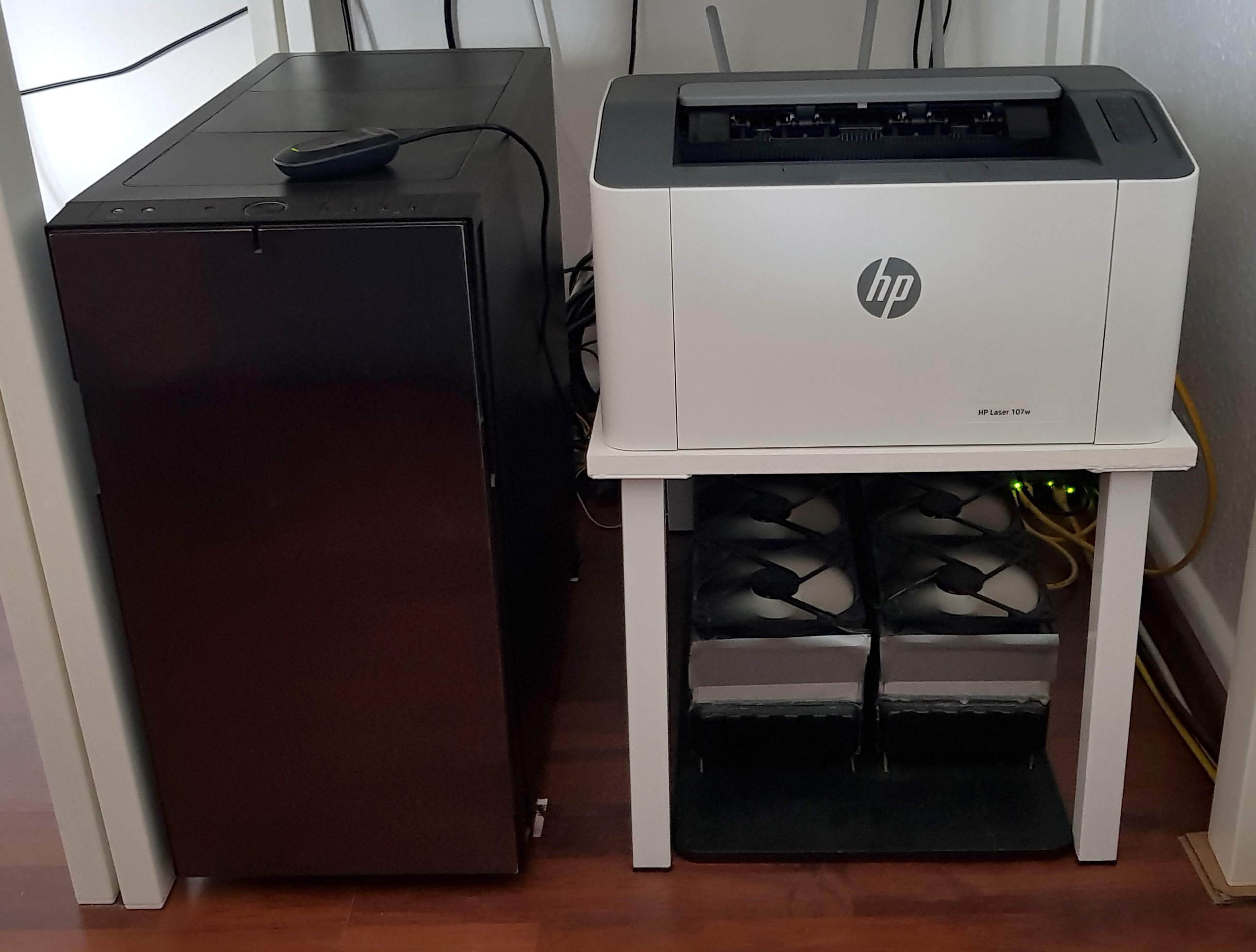

Es gibt noch andre Möglichkeiten. Meiner steht z.B. unterm Drucker:
