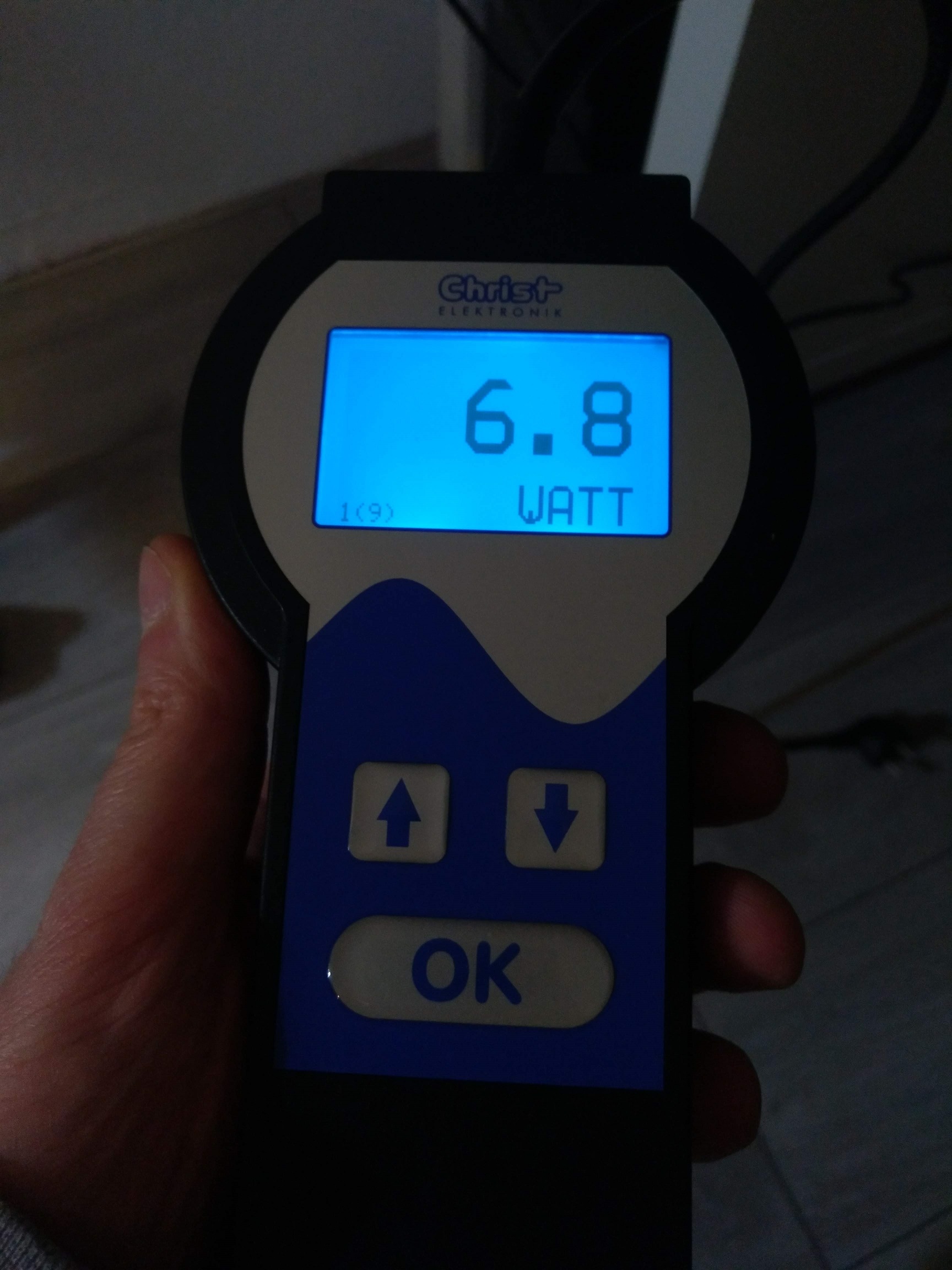

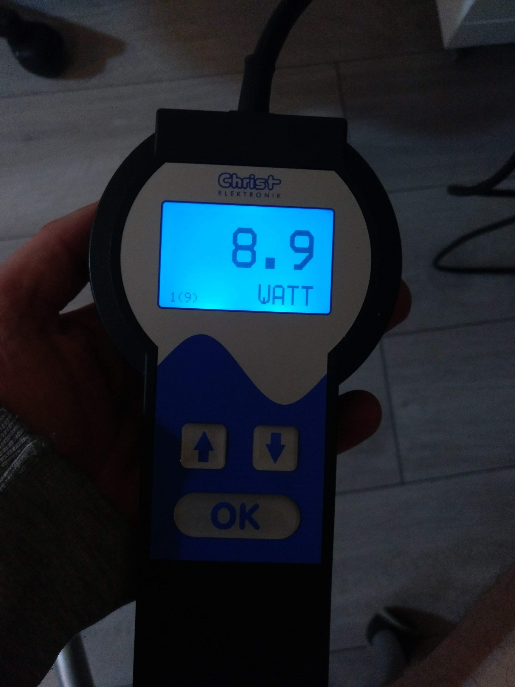

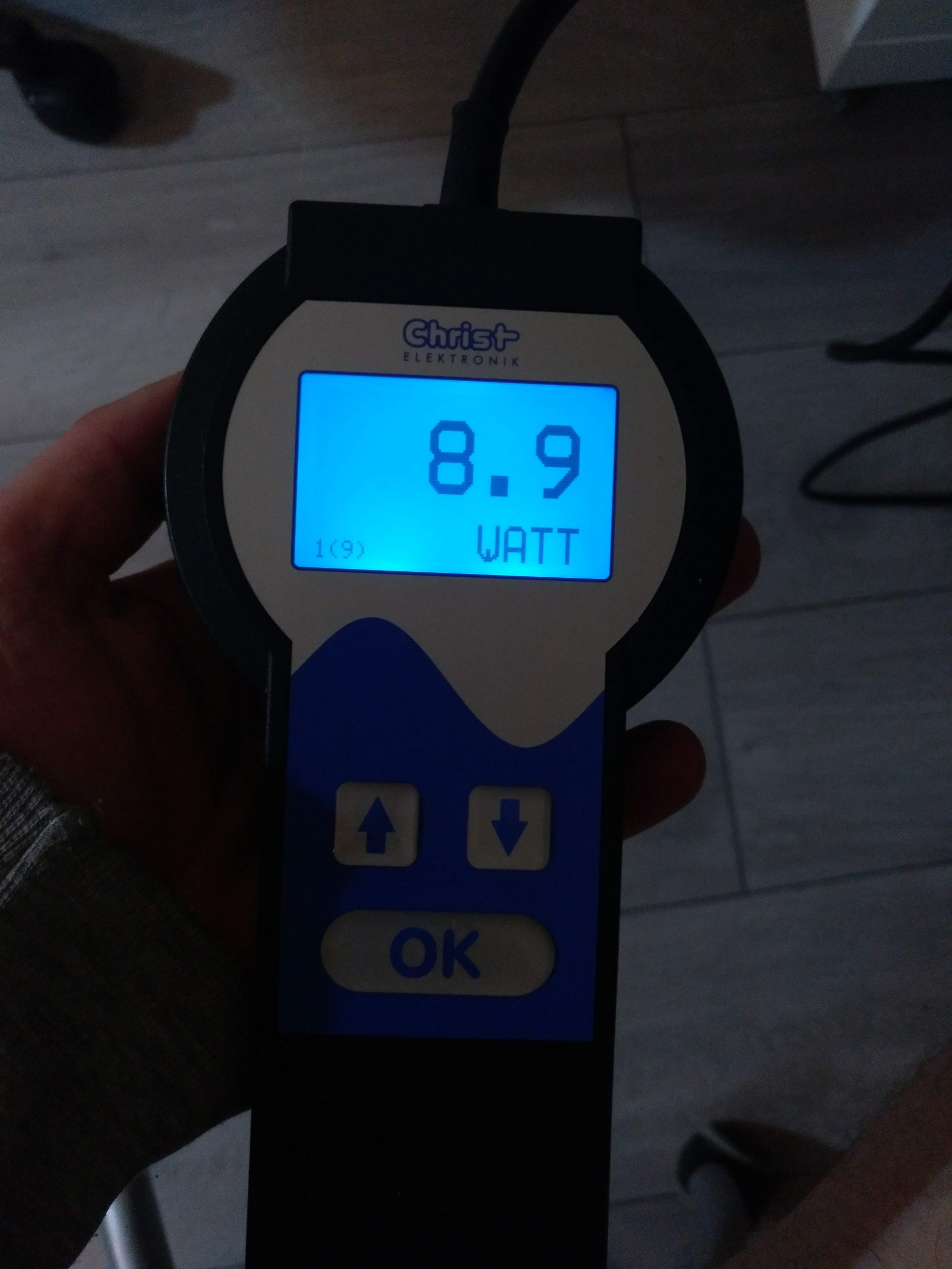

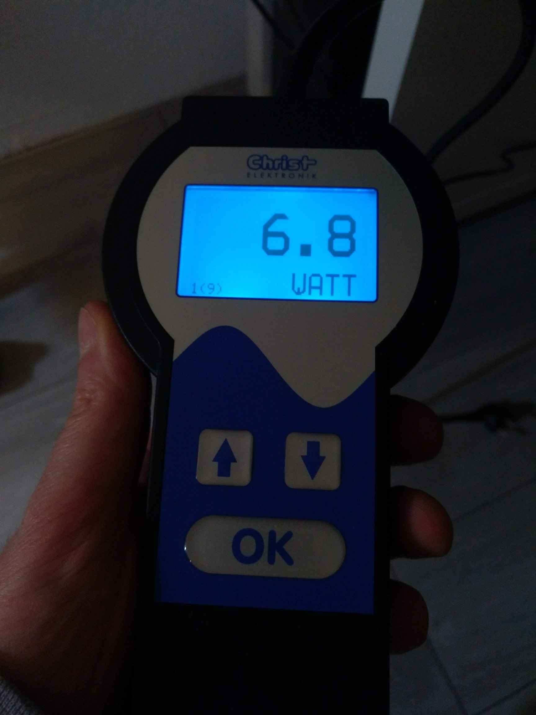

So, der T620 als Quadcore (AMD GX-415GA CPU) ist angekommen, ich habe die M.2 SSD des T520 reingesteckt, und die Kiste gebootet. Typisch Linux lief auf anhieb alles wie zuvor konfiguriert und ich habe folgende Verbrauchswerte im Idle gemessen. Der niedrigere Wert ist OHNE zusätzlich per USB 3.0 angeschlossene SSD, der höhere mit SSD:

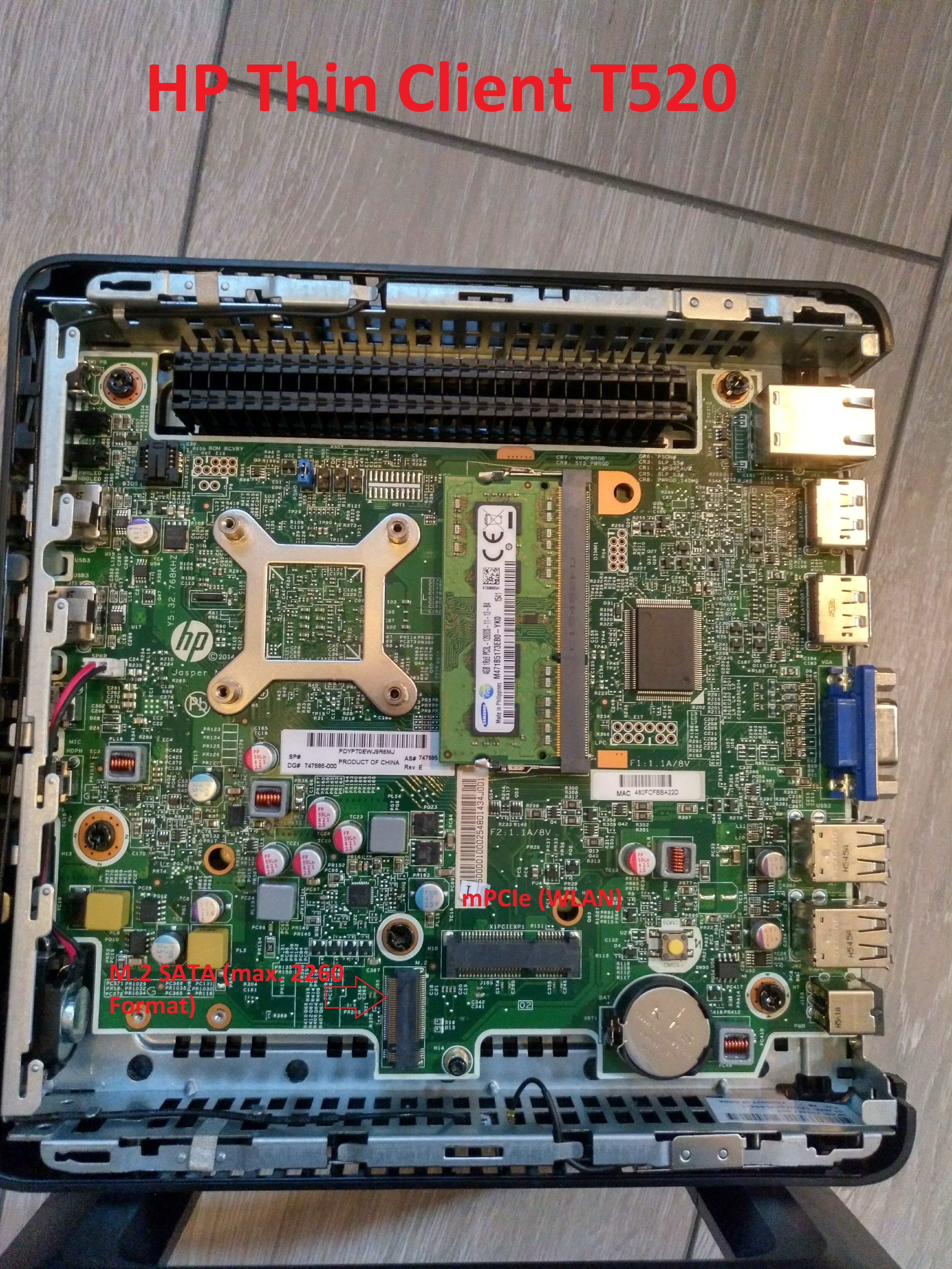

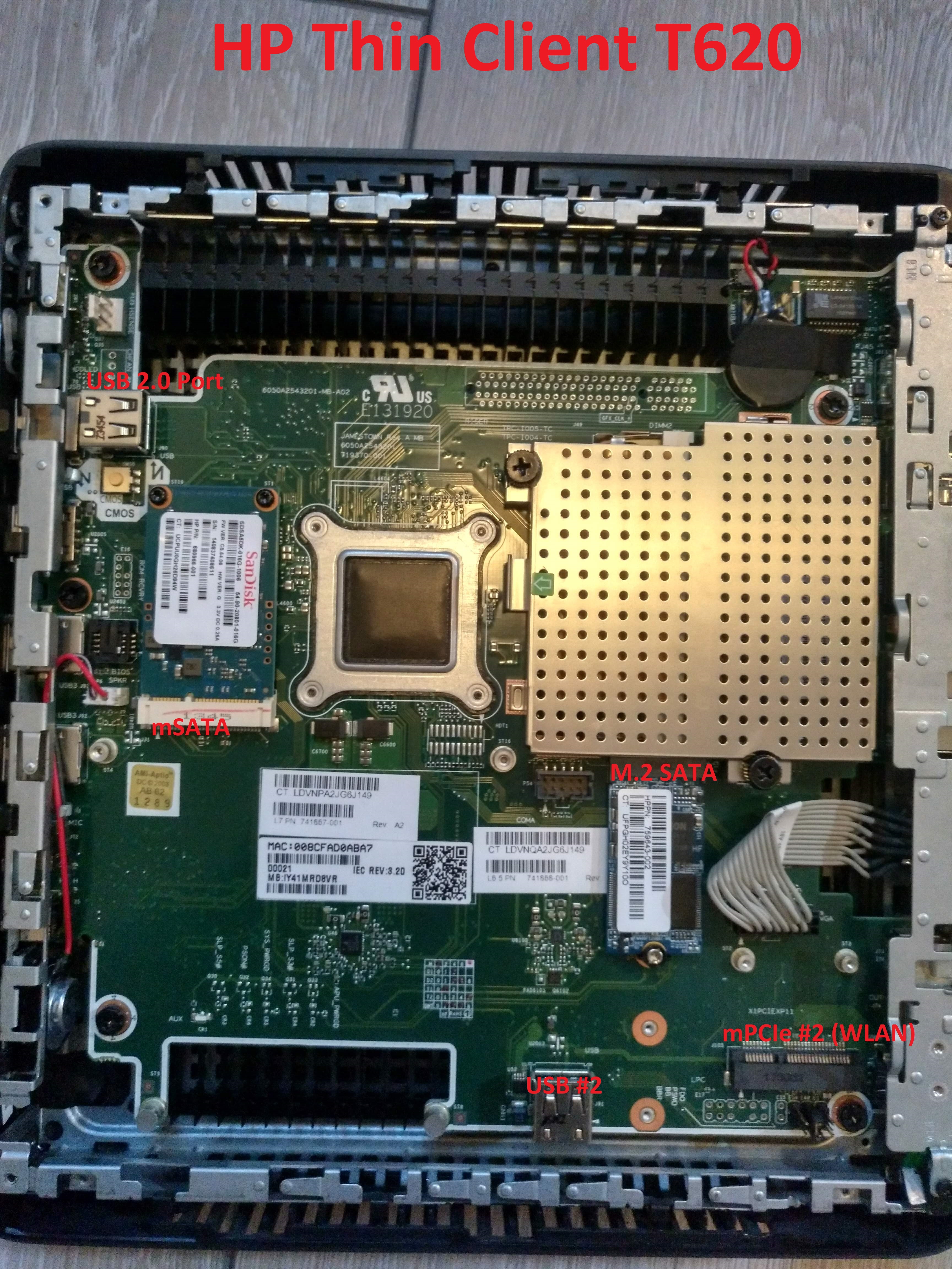

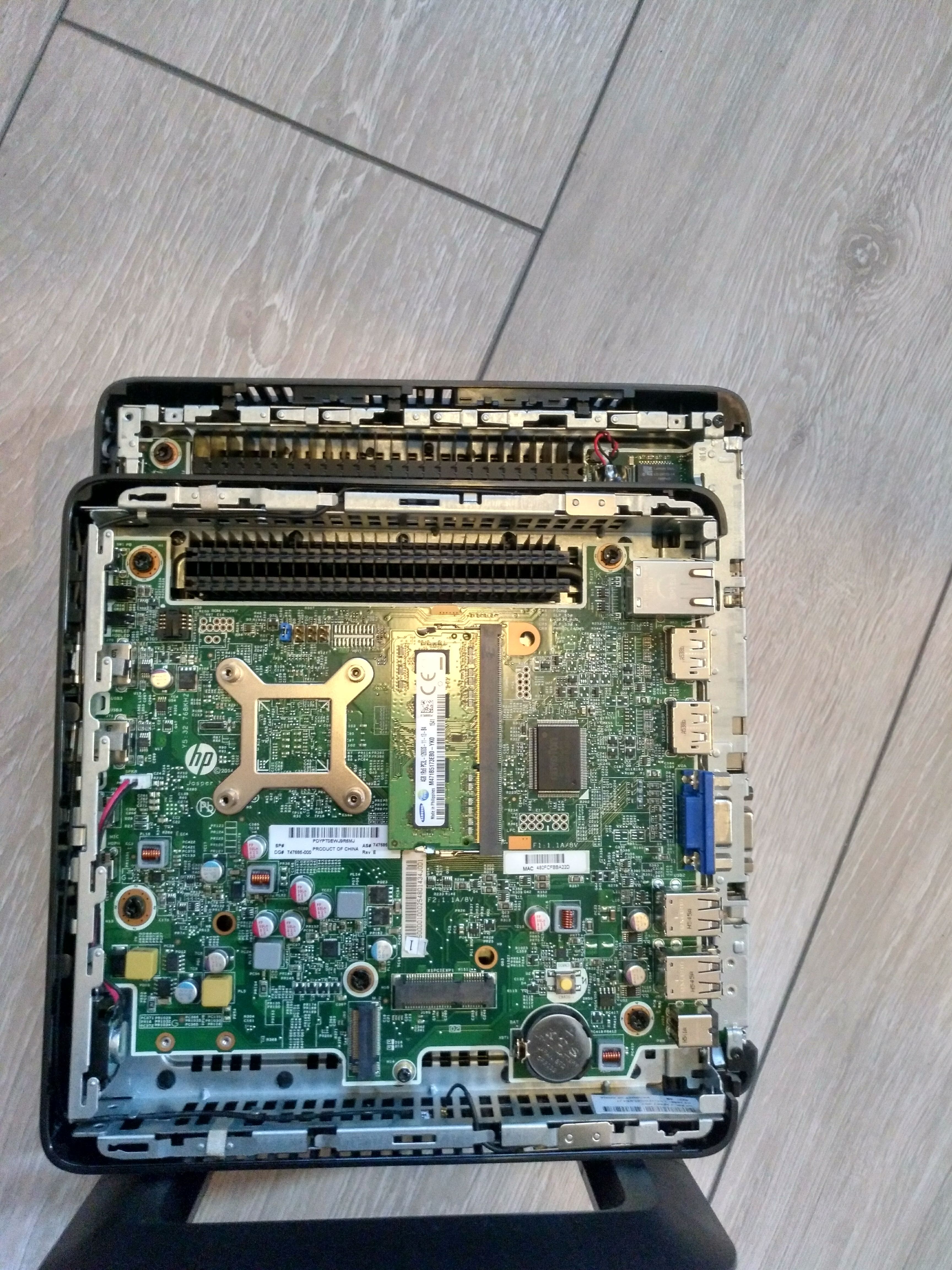

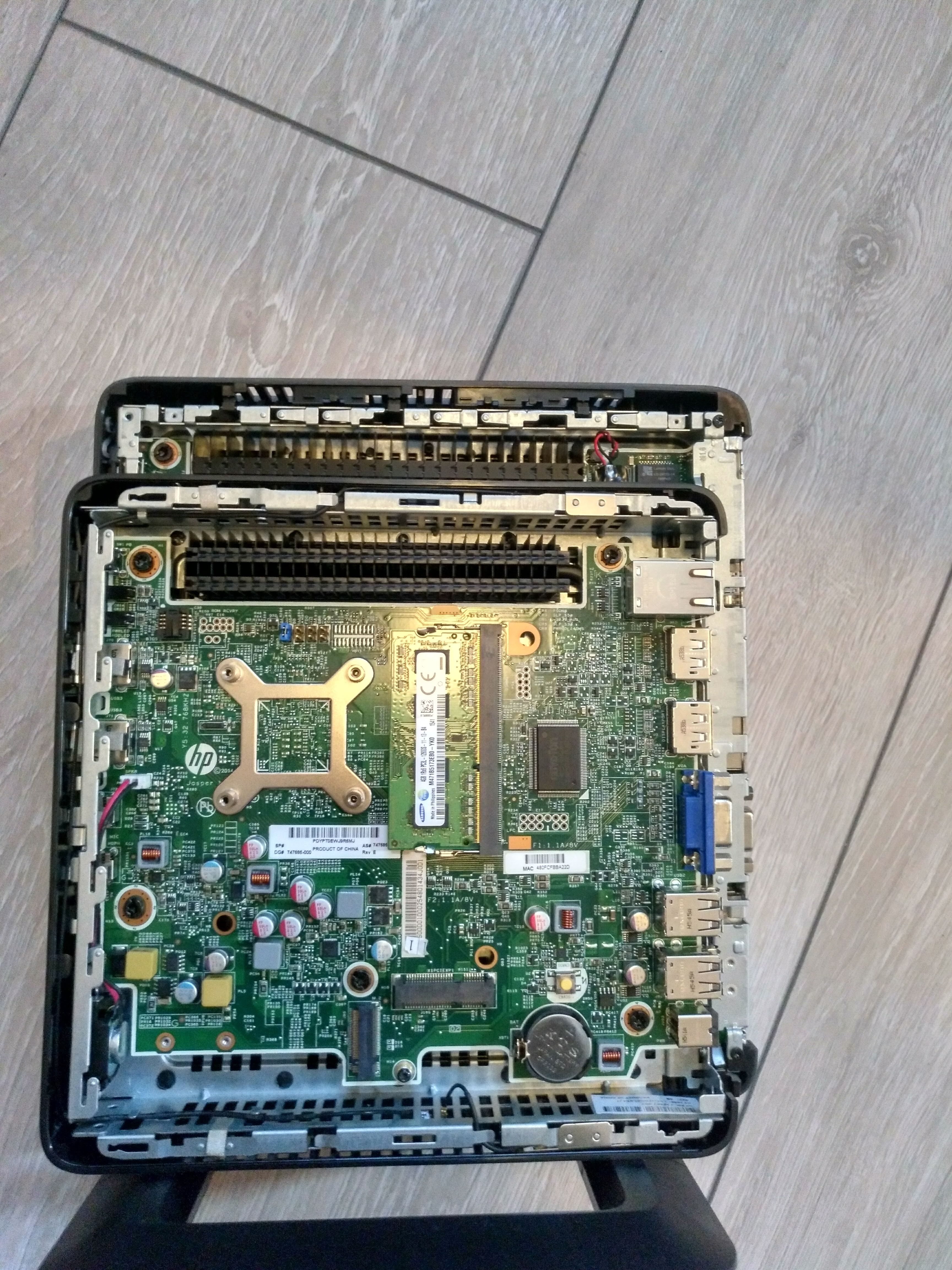

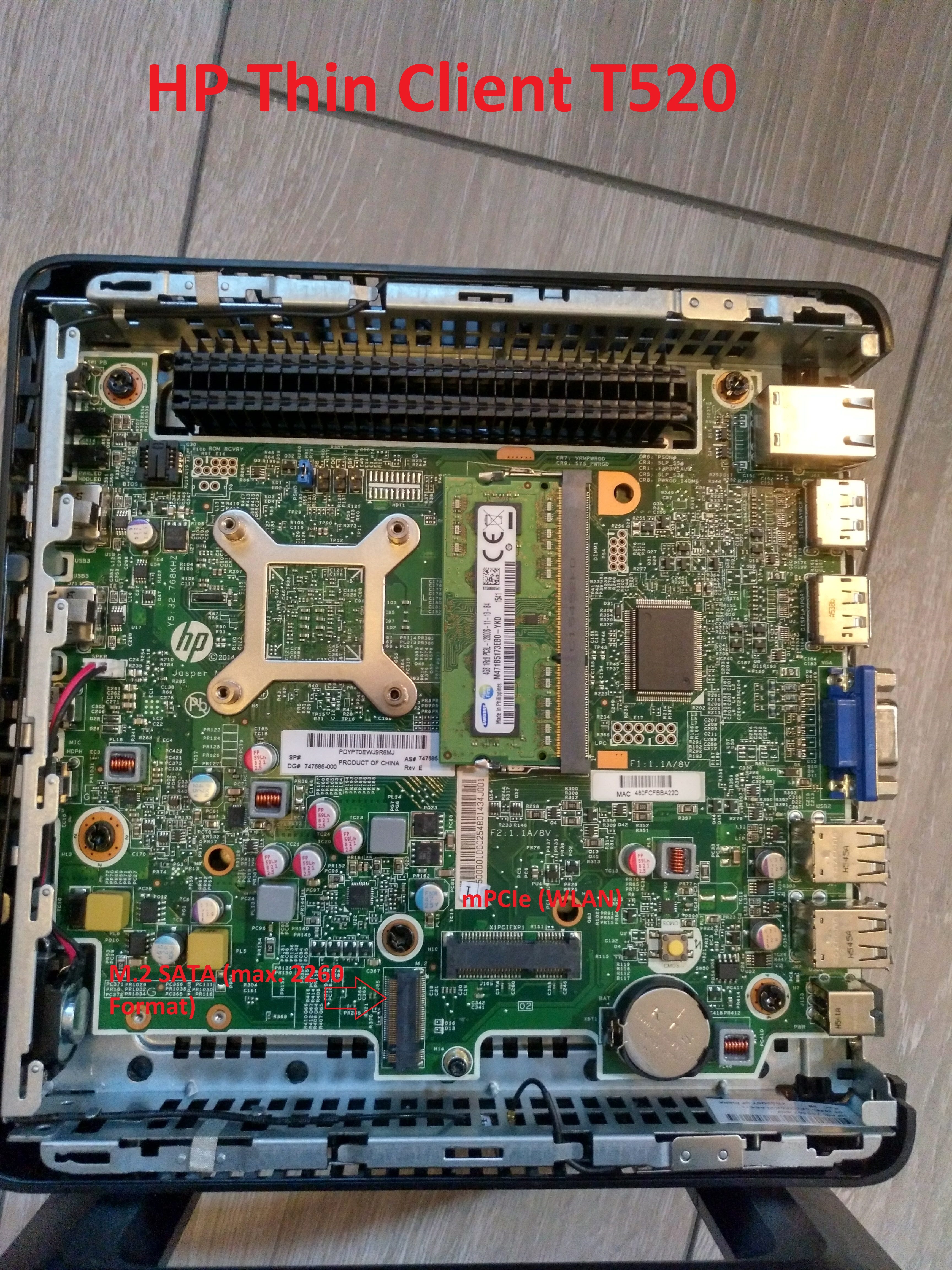

Hier noch ein paar Bilder der Inneleben. Der T620 ist insgesamt etwas größer, bietet dafür mehr interne Schnittstellen!
Er hat ganze zwei mini-PCIe Slots! In einen passen normale SSDs im mSATA-Format, der andere ist eher für ne WLAN-Karte gedacht. Zudem bietet er ZWEI interne USB-Ports und noch einen M.2 SATA-Port (KEIN NVMe). Man kann die Kiste also mit 2 SSDs und noch 2 USB Sticks ausstatten ohne das von außen etwas sichtbar ist! Möglich wäre auch n Surfstick mit eigener SIM, etc. Zudem hat er ZWEI RAM-Slots. Der T520 hingegen bietet nur einen RAM-Slot, einen mini-PCIe Slot für ne WLAN Karte und einen M.2 SATA-Port für ne SSD, verbraucht weniger im Idle und benötigt weniger Platz.
Vorteil beider Kisten ist, dass es keinerlei Treiberproblematiken gibt und so ziemlich alles laufen sollte was auch auf dem Pi möglich ist wenns nicht gerade exklusive Anwendungsfälle sind. Aufgrund der Möglichkeit 2 SSDs zu verbauen, eignet sich der T620 wohl perfekt als kleines, billiges und sparsames NAS. Die ganzen neuen SBCs dürften vom Verbrauch her auch nicht besser sein als die Kisten hier
Anbei noch Fotos vom Innenleben der beiden und ein Größenvergleich:

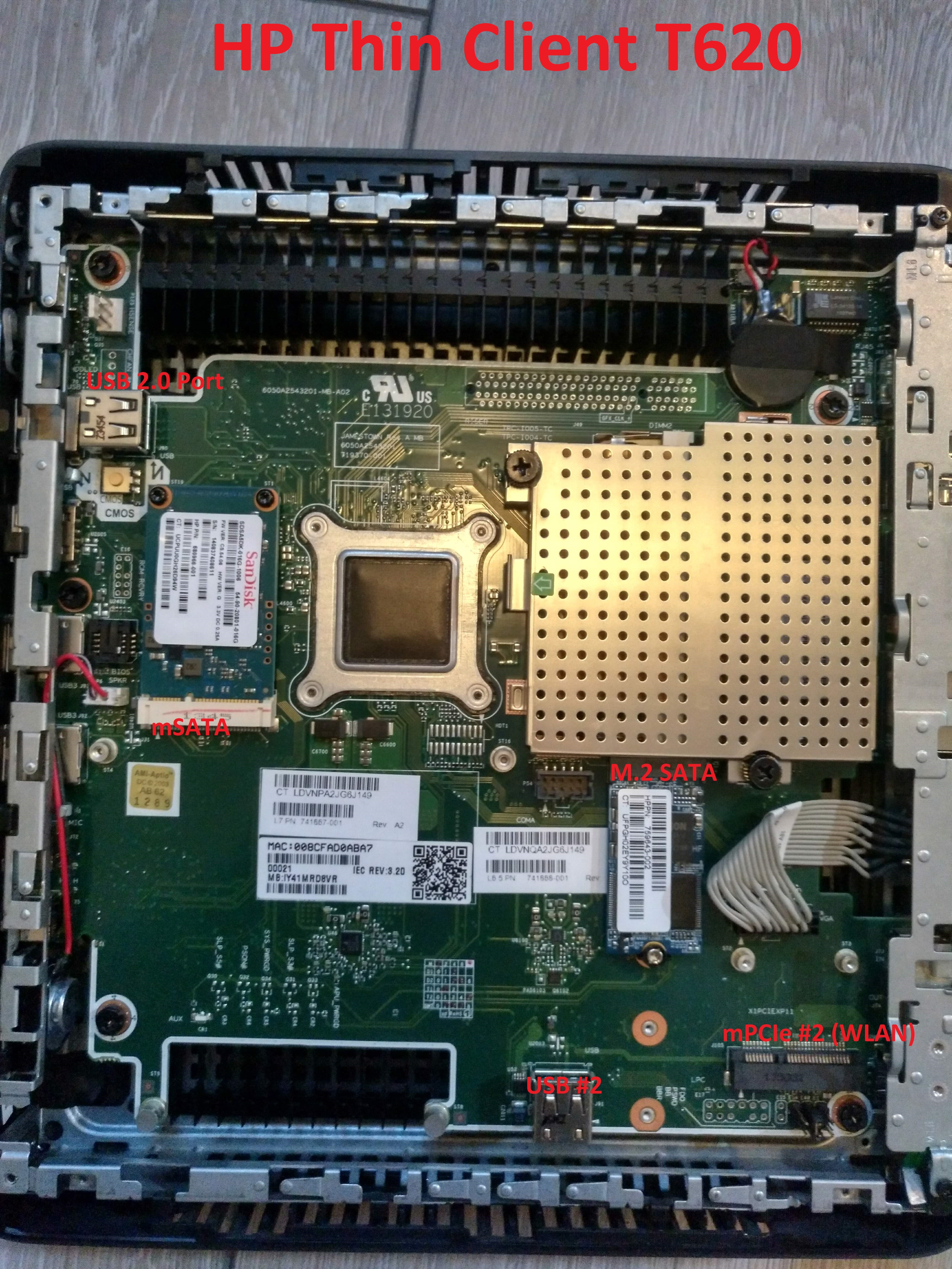

Ich habe diese Woche auch meinen T620 bekommen. Kann eigentlich alles soweit bestätigen. Allerdings ist bei meinem der mSATA-Slot nicht aufgelötet. Kontakte sind wohl da, aber kein Plastiksockel. Für mich nicht weiter schlimm, aber das sollte man vielleicht im Hinterkopf behalten. Es scheint noch verschiedene Varianten zu geben.
