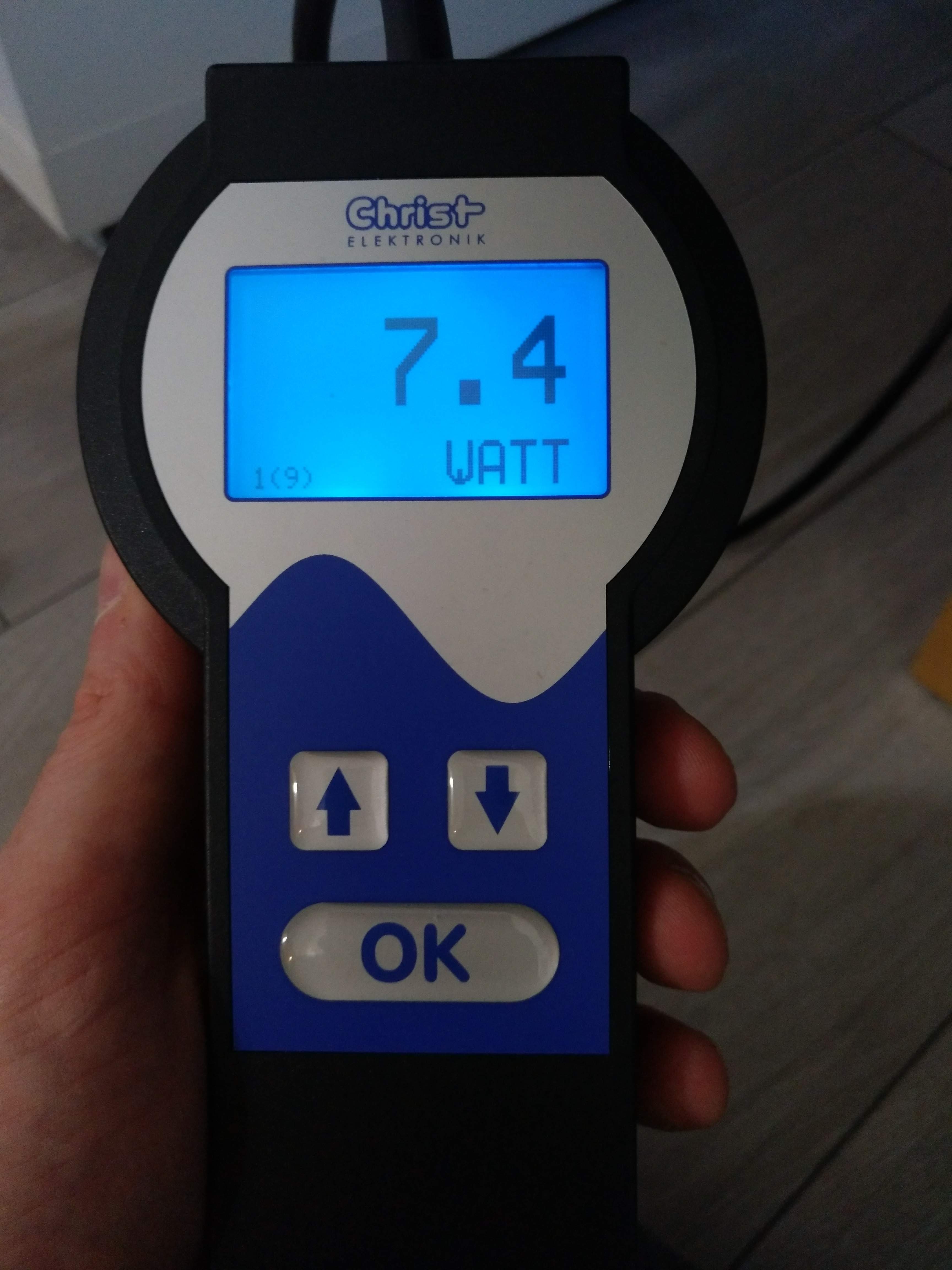

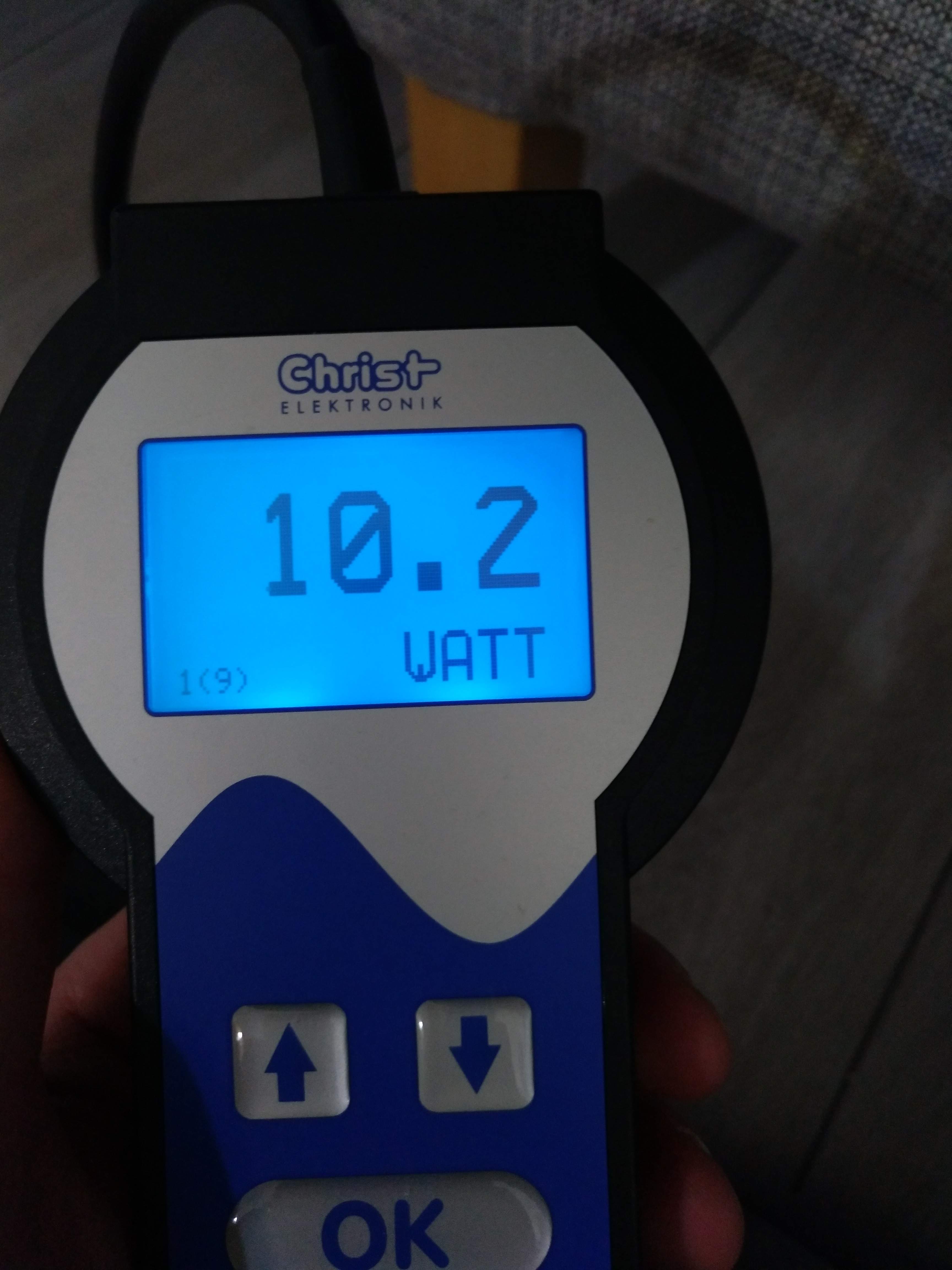

So, hier ein paar Messwerte. Das erste Bild zeigt die Kiste im Leerlauf mit über USB3 angeschlossener SSD (Crucial M4 - 256GB) im Externen Gehäuse. Das zweite Bild dann Beim Kopieren einer knapp 6GB großen Datei von meinem Rechner auf die die SSD.
Idle:
Kopiervorgang übers LAN:
Die SSD benötigt laut Test knapp über 1W im Leerlauf und kratzt an die 5W beim Schreiben:

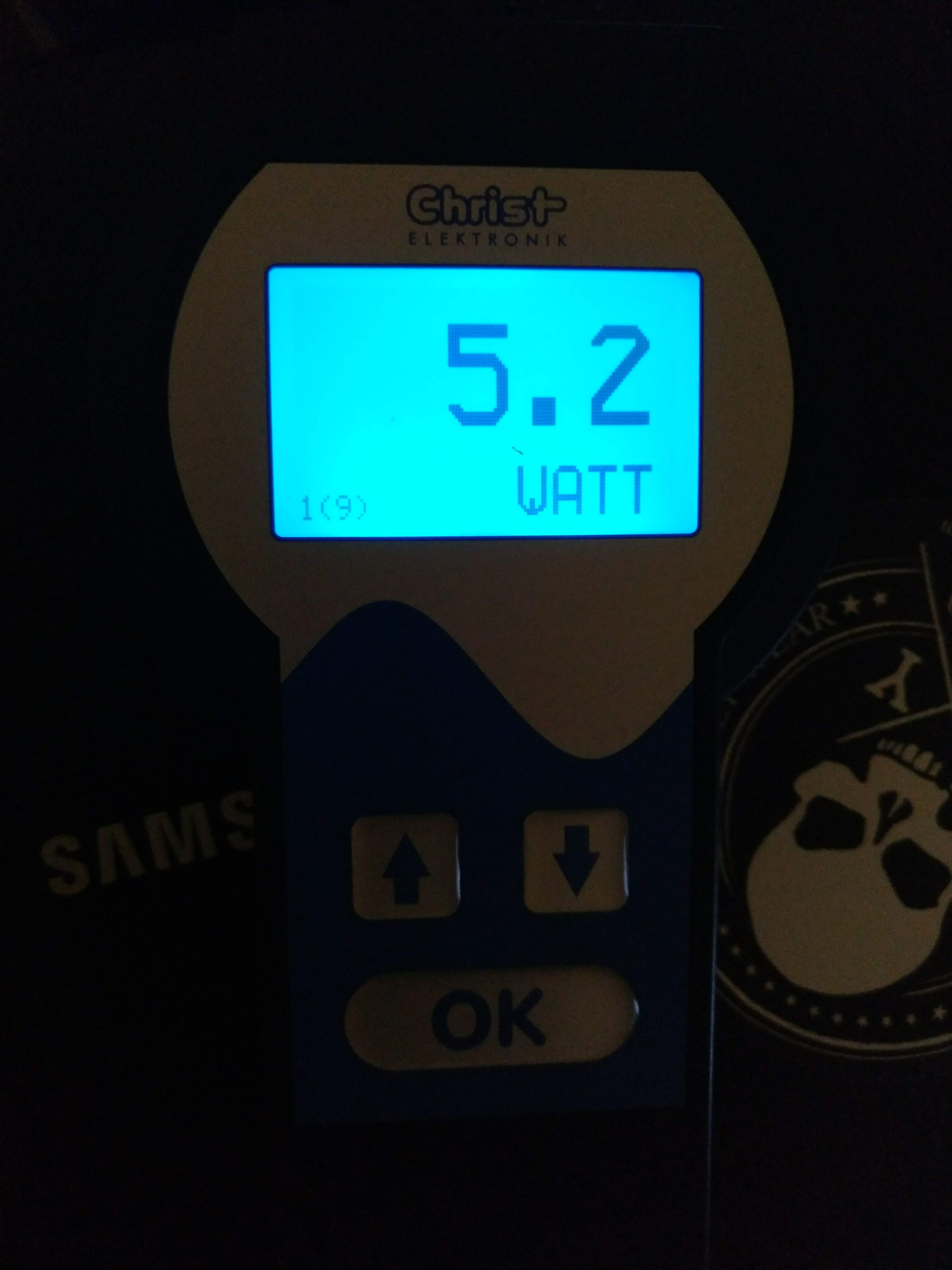

Hier noch der Stromverbrauch OHNE die per USB angeschlossene SSD im Idle. Da macht sich dann so langsam das Alter der M4 bemerkbar ;)
