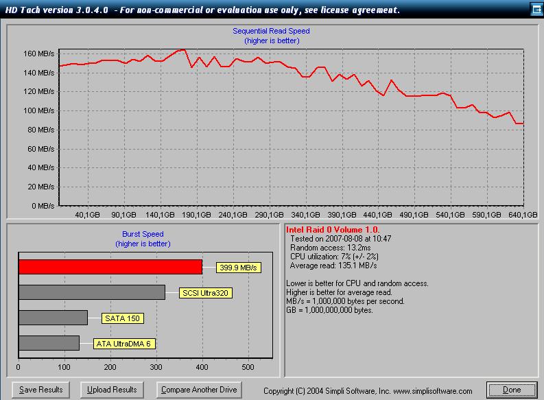

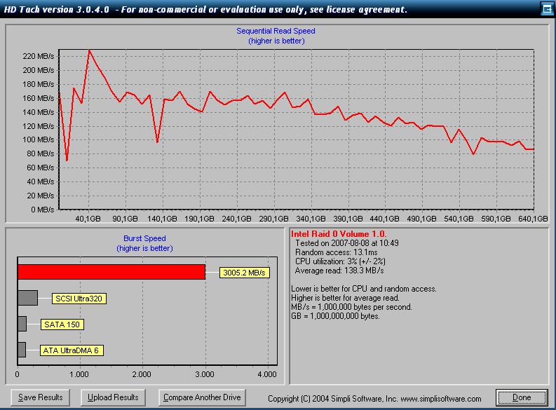

Schon mal den HD-Tach mit aktiviertem Rückschreibcache gemacht?
Anbei 2 Bilder vom HD-Tach, 1 x mit aktiviertem RS, 1 x ohne aktivierten RS

Hast du auch im Intel Matrix Storage Manager den Schreibchache aktiviert?
Schaut euch mal die Beschreibung von RÜCKSCHREIBECACHE an, da werdet ihr merken, das das nur in Verbindung mit RAID 5 aktiv ist!
Gruppiert mehrere I/O-Anforderungen vom Host in eine geringere Anzahl von Anforderungen und schreibt diese in festgelegten Intervallen vom Cache auf die Volumes. Diese RAID-5-Funktion verbessert die Lese- und Schreibverzögerung eines Arrays.
QUELLE
Ist ein BUG von HDTach, mit Everest z.B. ändert sich nichts an den Werten! Subjektiv bringt das keine Verbesserung oder Verschlechterung!
Bei Raid 0 ist 128 kb der optimale Wert.
Schau dir diesen Test mal an. Ich denke damit ist deine Aussage wiederlegt!

Du musst im Windows im Intel Raid Controller Software den "RÜCKSCHREIBECACHE" und im GeräteManager den "Schreibcache" aktivieren. Falls du die Intel Software noch nicht installiert hast, musst du das jetzt noch nach holen. Sobald du es fürs Raidaktiviert hast, hast du x mal 70MB/s
TeKKno schrieb:
Bei Raid 0 ist 128 kb der optimale Wert.;)
wie aktiviert man das denn bei HD-Tach?
