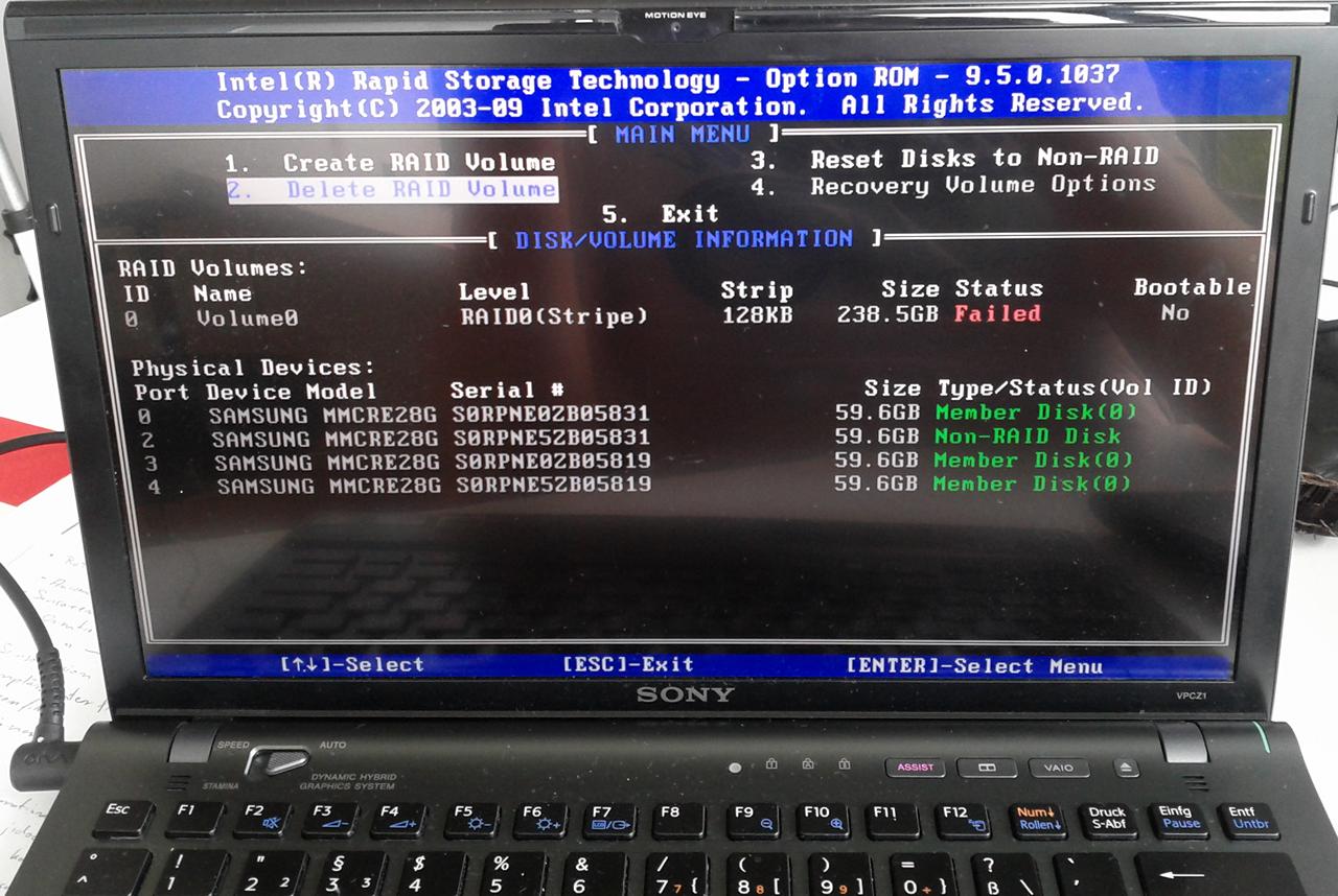

ich habe seit neuestem ein Problem mit dem Quad-SSD RAID0 Verbund in einem Sony VPCZ13v9e/x.
Der Rechner wurde gebootet und hat sich (nach dem Windows-Login) aufgehängt.
Nach dem notwendigen Kaltstart wird keine bootbare Partition mehr gefunden.
Im Intel RAID-BIOS (ctrl+I) wird die zweite der SSDs als "Non-RAID Disk" angezeigt. (siehe Bild im Anhang)
Jetzt habe ich mir gedacht, ich frage hier einmal nach Hilfe.
Alternativ habe ich diese Anleitung hier gefunden.
http://forum.mindfactory.de/festplatten-ssds-laufwerke/41378-anleitung-raid-0-wiederherstellen.html
Hat jemand Vorschläge? Spricht etwas gegen das im obigen Link beschriebene Vorgehen? Ideen?
Ich bin für alles offen und für jeden Tipp dankbar.
Beste Grüße
Peter

p.s. vorher die SSD , die als Nonmember gekennzeichnet ist mal ausbauen und in einem anderen PC mit Crystaldiskinfo mal angucken, ob die noch ok ist
Testdisc habe ich mir in Form einer Ubuntu LiveCD geholt: Nennt sich BootMed http://www.bootmed.com/
Es ist die Version 6.11 von TestDisk drauf.
Auf der ersten SSD sind mehrere Partitionen drauf. Auf den anderen 3 findet er gar nichts.
Habe leider keine Ahnung von TestDisk.
Es handelt sich um 4x MSATA. Habe leider keine Möglichkeit das irgendwo einzubauen.

Kurzes Update:
Das Vorgehen funktioniert. Die Partitionen sind wiederhergestellt. Ebenfalls das RAID 0 Array.
Ich habe mich nun aber auf diese Anleitung besinnt. www hardwareboard eu /threads/18190-RAID0-und-Co-wiederherstellen
Hier werden die Partitionen für das RAID-Array gesucht und nicht für jede einzelne Platte (wie in der anderen Anleitung beschrieben)
Windows bootet jedoch nicht. Ich vermute mal der MBR ist futsch. Versuche jetzt mal die Windows Repair Methode vom Installationsmedium.
Ich hoffe mal es zerschießt nicht die Recovery Partition von Sony.
Update:
Also Windows läuft nun wieder. Für alle die es evtl. eines Tages interessieren wird.
1)
Ich habe mit Testdisk die Partitionen wiederhergestellt. Wichtig ist es die Partition "SYSTEM_DRV" als aktive Bootpartition ("*" in TestDisk) zu markieren. Die beiden anderen werden mit "P" markiert.
Beim ersten gescheiterten Versuch habe ich die erste Partition als aktiv markiert. Daraufhin lief nur der Sony Recovery Installer.
2)
Dann habe ich von TestDisk noch den MBR schreiben lassen.
3)
Im Anschluss habe ich von einer Windows7 Installations-DVD gebootet und die Reparatur-Methode ausgeführt.
Es wurde ein neuer BOOT-Menü Eintrag angelegt. Der alte entfernt.
4)
Windows bootet wieder.
