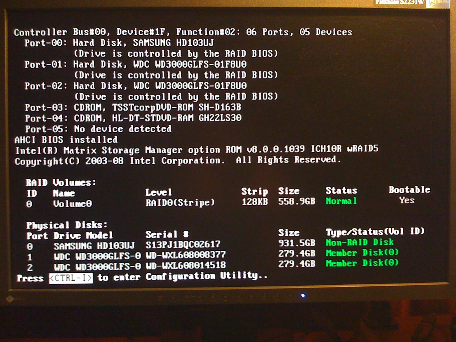

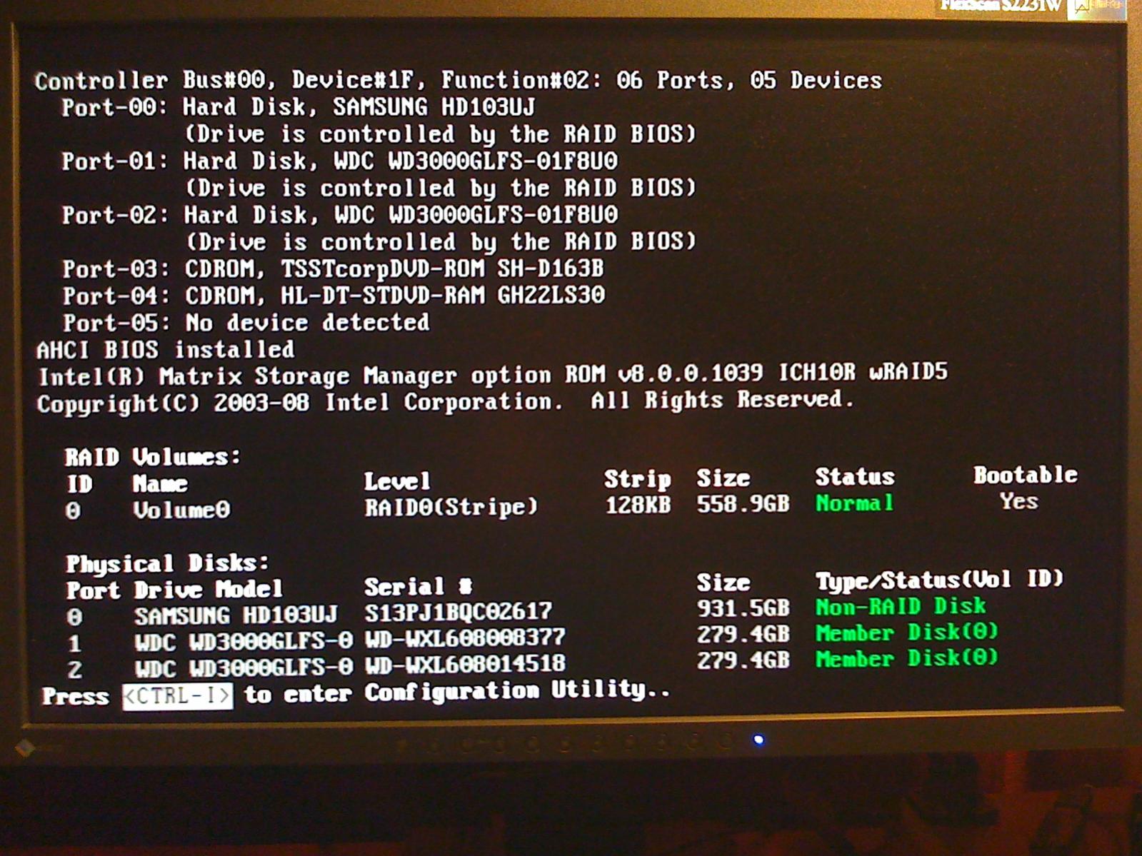

Das RAID habe / hatte ich am Intel-Chipsatz (warum auch nicht).
Portbelegung:
Port 0= DVD
Port 1= DVD-Benner
Port 2= RAID-Platte1
Port 3= RAID-Platte2
Port 4= Daten-Festplatte (Samsung)
Port 5= nix
PCI-Karten habe ich nur eine TV-Karte -> die funzt aber so weit schon seit langer Zeit.

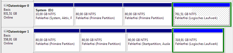

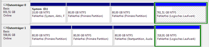

bei mir sieht es so aus. Samsung 1 TB aktiv und 10 GB Systempartition. Ich starte also auch von der Samsung, mein BS liegt aber auf dem Raid0. Funktioniert seit Jan. ohne Probleme.
Hat auch noch den Vorteil, dass ich meinen Rechner auch mit kaputtem Raid0 noch von einem anderen BS auf der Samsung starten kann, wenn es mich einmal erwischen sollte.

erhälst du einen Fehler (roter Eintrag) beim Booten im 1. Bild Post #9.

Zum 1. Bild in Post #9 -> Ja - an dieser Stelle erhalte ich immer die Fehlermeldung des Raid-Controllers in Form einer ROTEN Meldung.
