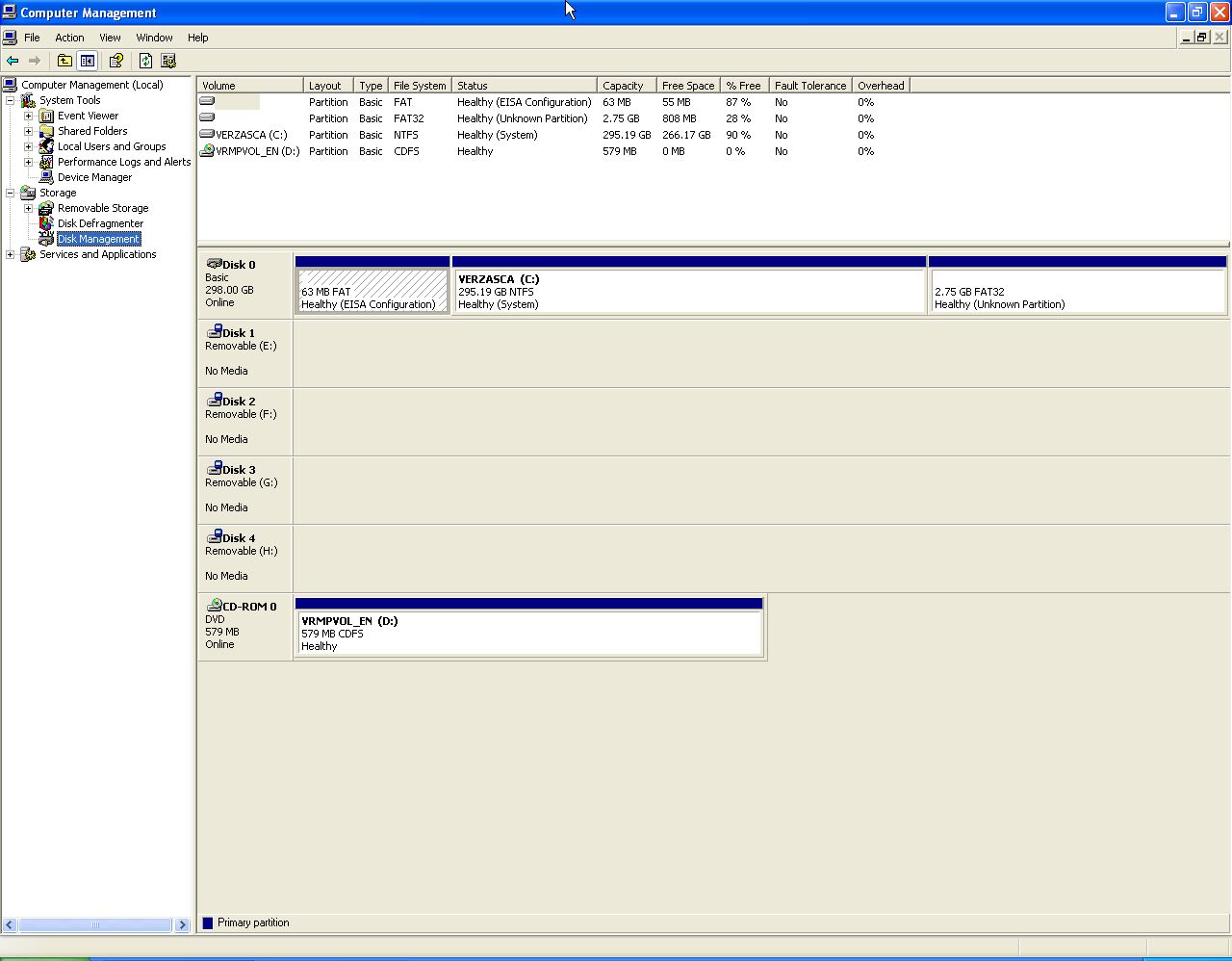

Im DiskManagement kann XP alle 3 Partitionen sehen (das war aber vorher auch schon so) - aber kennt die beiden Dell Partitionen nicht (weiss nicht mehr ob das vorher auch so war).
Das ist auf jeden Fall schon mal gut so.
Ist ja auch die Absicht das Windows an den Partitionen nichts macht und ignoriert.
Hab den Disk Director neu installiert, jetzt findet er auch alle 3 partitionen, die Dellutilities gilt nach wie vor als "FAT beschädigt",
Ich weiß nicht ob auf der Partition ein Fehler vorliegt.
Wenn die auf der Rescue-CD mit drauf ist und es ausreichend ist die von der CD auszuführen, dann könntest du den Speicherplatz nutzen.
Entweder wenn du neu installierst die Dell-Partitionen löschen (da du die auf der Recovery-CD hast) und den Platz voll nutzen oder von der Recovery CD ein gesamtes Backup mit allen 3 Partitionen neu erstellen.
Deine Daten kannst du dann zurückkopieren.
Du mußt dann wahrscheinlich deine Porgramme neu installieren.
Viele Grüße
Fiona

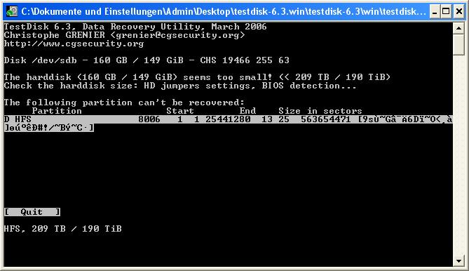

Anschließend Testdisk 6.3
Dort zeigt er mir beim durchsuchen folgendes Ergebnis an "Anhang Testdisk"

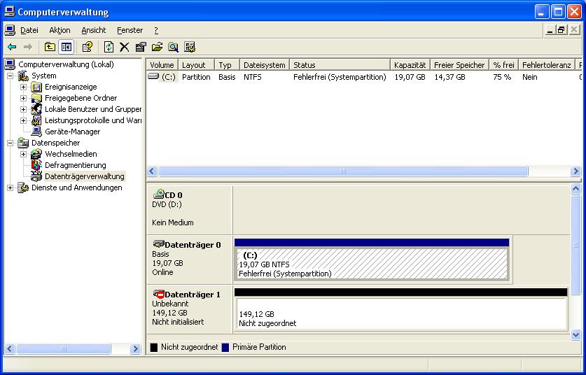

Bei der Verwaltung in Windows sieht es folgend aus "Anhang Verwaltung"
Die Platte mit 19,07 GB ist die zusätzlich installierte, der arme Rest ist mein Raid.
Habe mir extra auch schon Scavanger 3.0 mit Raid unterstützung geholt, kann zwar dort die alten Partitionen finden, ein Großteil der Daten (ich sehs vor allem an den vielen Fotos, diese sind im Großteil nicht ganz da oder total verdreht.
Gibts noch Hoffnung oder kann ich meine Kiste einschläfern ???
Die Festplatte wird im Moment als unbekannt und nicht initialisiert angezeigt.
Könnte evtl. mit schreiben von einem MBR-Code behoben werden.
Ist aber im Moment nicht erforderlich da Testdisk den auch wenn eine Partition gefunden wird automatisch, wenn die Partition in der Partitionstabelle eingetragen wird, schreiben würde.
Ich hätte aber gern vorher noch den Screen direkt nach Analyse und den Screen wenn du mit Enter durchbestätigst und dann auf die tieferen Suche [Search!] gehst.
Setze mir nach der tieferen Suche auch noch den Screen.
Viele Grüße
Fiona

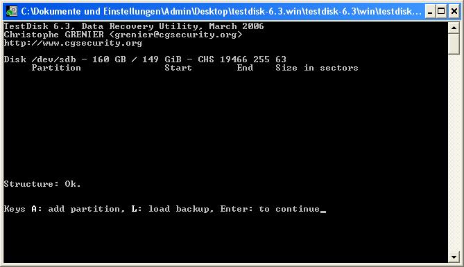

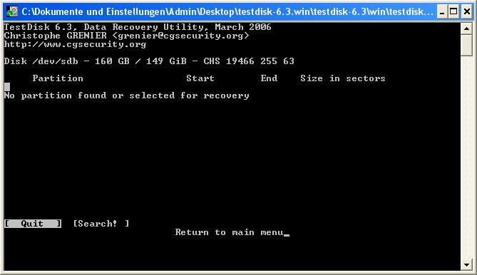

Ist ja wirklich prompte Bedienung ;) Dafür schon mal vielen Dank
habe mal die screens mal gemacht:
1. nach dem einfachen Scan
2. nach der Bestätigung
3. nach drücken von Enter für Continue
4. nach dem tieferem Scan
5. nach Bestätigung vom Tiefscan

Ich habe mir die Screens angeschaut.
Es wird nur ein magic value gefunden der aber verrkehrte Infos über eine Macintosh-Partition HFS (Hirarchical File System) ausgibt.
Habe ich schon öfters gesehen und hat keine Aussage da Testdisk nach Merkmalen von vielen Partitonestypen sucht kann das schonmal vorkommen.
Entscheidend ist das keine Partition gefunden wurde.
Daher Frage;
Hattest du den neuen Array mit genau den selben Einstellungen vorgenommen?
Stimmt auch die Reihenfolge der Festplatten überein?
Öfters wurde um dieses zu Kontrollieren ob die Daten gefunden werden und funktionieren die Testversion von Scavenger genommen.
Wenn dein Array jetzt funktionsfähig ist brauchst du nur die Festplatte für eine Diagnose zu scannen.
Dann kannst du überprüfen ob die Dateien angezeigt werden und kleiner bis 64 KB (in der Testversion) wiederherstellen und überprüfen ob die funktionieren.
Scavneger gibt es auch als Raid-Version.
Kommt aber erst später.
Wenn alle Daten sauber angezeigt werden und kein Problem mit dem Dateisystem vorliegen würde, kann man die Partition als Standard (nur wenn es eine Partition war) manuell eingeben und versuchen eine Diagnose des Bootsektors zu machen ob die Daten dann angezeigt werden.
Könnte wenn es funktioniert Datenrettungssoftware und das kopieren der Daten auf einer anderen Partition ersparen.
Link zu Datenrettungssoftware hier;
https://www.computerbase.de/forum/threads/faq-datenrettung-testdisk-anleitung.110869/#post-1793553
Viele Grüße
Fiona

Wenn ich den Raidverbund eingeschaltet habe bekomme ich bei testdisk das gleiche ergebnis wie bei den schon hochgeladenen screens.
Die korrekte Darstellung der 2 Platten bekomme ich nur bei scavanger wenn ich die Platten nicht im Raid laufen lassen sondern sie als einzelne IDE Platten laufen lassen.
Diese werden dann bei Scavanger als Raid zusammengefasst und dann gehts. Bei Testdisk sind das dann aber 2 einzelne Platten.
Bin da im Moment ein wenig Ratlos...
Testdisk erkennt die nur als eine Festplatte wenn der Array funktionstüchtig ist und die als Stripe (als eine Festplatte zusammengefasst) sind.
