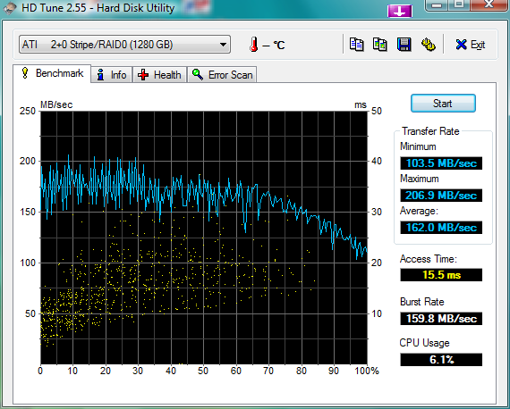

Nachtrag HD Tune:
Für die nackte Transfergeschwindigkeit bei großen Datenblöcken gar nicht so schlecht. Was auch immer es bringt (meist nicht die Lebenszeit, die man in der Installation gelassen hat - wie hier mit Ehrenrunde(n)). :D
Beim RAID 10 dürfte die Geschwindigkeit noch geringfügig gedrückt werden bei geringfügig höherer Prozessorlast.
