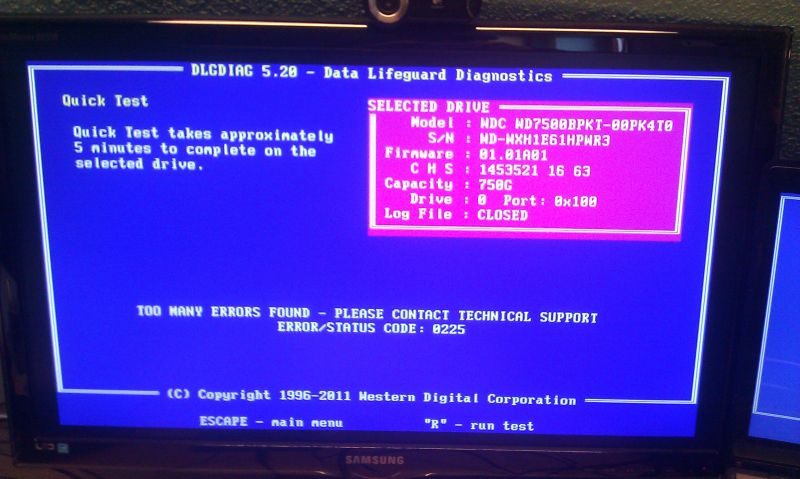

Da ich u.a. das Notebook auch beruflich nutze und mir in der Vergangenheit mit einem älteren Notebook schonmal die interne Festplatte 2x komplett abgeraucht war, finde ich die Raid1-Variante die bequemste Lösung. Zuvor hatte ich nach dem schmerzlichen ersten Festplatten-Crash mir via Acronis ein kontinuierliches Backup auf eine externe HDD eingerichtet, wobei ich mit internem Raid weder ein USB-Port belegen müsste noch so eine hohe Grundlast im System hätte. (Die gecrashten Platten konnten damals weder mit Toolstar noch dem ISO-CD's der Hersteller repariert werden - Somit waren leider alle Daten weg.)
Anbei noch zum Schmunzeln die damalige Diagnose der WD Lifeguard CD: "Too many errors found - please contact technical support":
