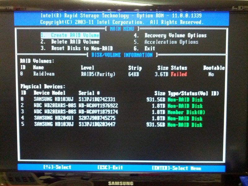

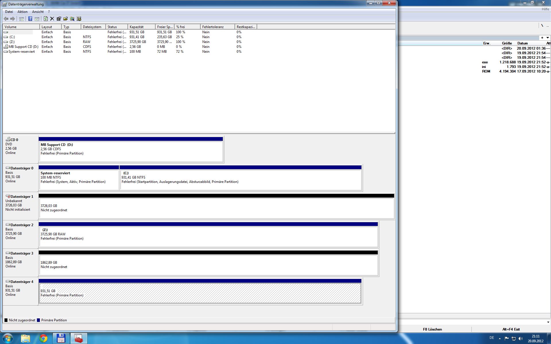

Guten Abend,
ich hab's geschaft mein RAID5 abzuschiesen.. ich hab eine neue Festplatte mit 3TB an den PC gehängt, bebootet und in der Laufwerksverwaltung gesehen dass davon nur 700Mb erkannt werden. So hab gleich gedacht mal Bios und Treiber updaten und die 3TB Platte wird sicher bald laufen. Vollen Eifer dann vergessendass mein Raid5 auch noch am System hängt.. Dies wird nun natürlich nicht mehr erkannt.
Mainboard ASUS P8H67-V mit drei Platten zu je 2TB im RAID5-Verbund, Windows liegt auf 1TB Platte nicht im Raid5, eine weitere 1TB Platte hängt am System ebenfalls nicht im Raid.
Einsteigen mit Crtl-I zeigt mir nun dass nur eine der drei 2TB Platten ein Member-Disk ist? Wie bekomme ich das Raid5 wieder flott..
Gruß und Denke im Voraus Ivan

danke für die Antworten,
leider hatte ich beim ersten mal starten übersehen dass die Festplatten im Bios auf IDE statt auf Raid waren, und habe dummerweise so Windows gestartet. Sicher hat Windows jetzt die Festplatten schon im MBR überschrieben..
Mittlerweile ist im Bios wieder alles richtig eingestellt so wie es vorher war jedoch wird im Bios-Raid-Menu wird nur mehr eine Platte als Member-Disk erkannt.. deswegen wird das auch mit dem alten Bios nix mehr werden..
Gruß Ivan

Eher wird das Windows auf den im IDE-Mode als Einzelplatten präsentierten Platten die GPT-Mirror hinten über die RAID-Konfigurationsdaten geschrieben haben.
Screenshot Datenträgerverwaltung, Photo von der Anzeige des RAID-Managers im BIOS weist genau darauf hin.

Leider sind die Onboard-Controller in dieser Beziehung ein Fehldesign.
Zuviel Komfort tut nicht immer gut. Man kann den Controller-Mode im BIOS einstellen, und diese Einstellungen gehen bei verschiedenen Gelegenheiten flöten. Ein Jumper am Board wäre sicherer gewesen.
Bei Controllerkarten würde dasselbe passieren, wenn Du die Platten zwischendurch mal an einem anderen Controller hängen würdest, das hätte den selben Effekt
