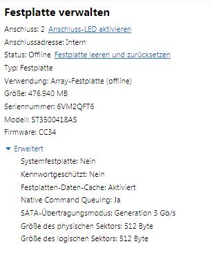

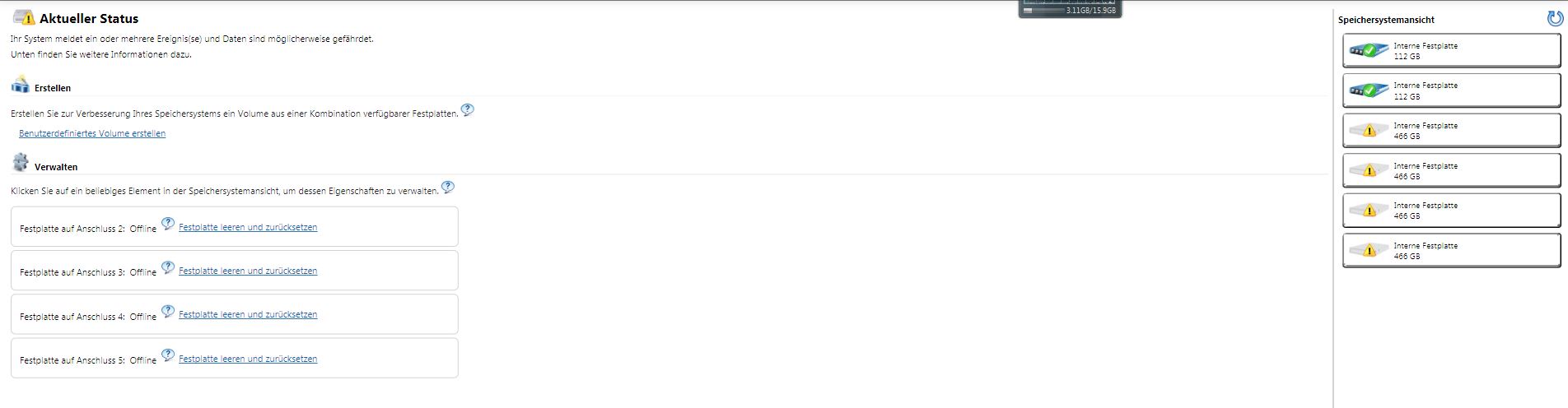

Heute morgen mach ich den Rechner wieder an und da meldet mir mein PC den Totalausfall aller vier Raid 5 Festplatten. Der Status ist: Offline
Im Gerätemanager gibt es keine Fehlermeldungen des Raid Controller, aber die vier Festplatten sehe ich nicht.
Wenn der PC startet, sehe ich zwar die vier Festplatten, aber im Konfigurationsmenü des Raid-Controller (mit CTRL-I) werden die vier Festplatten als ausgefallen angezeigt).

Das eine Festplatte ausfällt kann ja sein. Dann könnte man das System auch noch aufbauen. Das aber gleichzeitig alle vier Festplatten den Geist aufgeben? Und gestern abend ging das Raid System ja noch. Heute nach dem Einschalten des PC plötzlich nicht mehr.
Schaue meine Bilder an...
