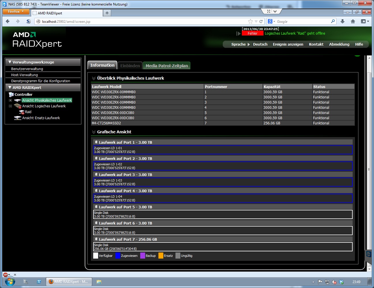

Hallo zusammen.
Ich hab hier leider ein grösseres Problem mit meinem Raid 5 in meinem NAS.
Das RAID besteht aus 6x 3TB HDD's von WD. Das Mainboard ist das ASRock FM2A85X-ITX.
Zuerst ging das Raid Kritisch, da angeblich eine HDD ausgesteckt wurde, was ich natürlich nicht gemacht habe. Ich habe dann neugestartet (oh ja, das OS ist der Windows Home Server 2011) und danach war die HDD wieder da. Dann hab ich die Wiederherstellung gestartet. Nach ein paar Minuten ging dann das ganze Riad offline, anscheinend weil noch eine zweite platte off ging.
Ich wollte nun fragen, ob jemand noch eine möglichkeit sieht, dass man das RAID noch retten kann.
Ich würde mich freuen, wenns noch einen lichtblick gäben würde.
Danke für euer Feedback!!!!!
Anbei habe ich noch das LOG vom Raid tool

Du betreibst das über den Raid vom Board?
Ja, genau.
Ich hab mich im Titel vertippt, es handelt sich um ein RAID 5
Ein nachträgliches Hinweis: Man verwendet FakeRaid d.h. die Raidfunktion des Mainboards NICHT.
Hast du ein Raid 5 und zwei HDDs sind ausgefallen, ist das Raid hinüber. Was sagt die Diagnostik zum Status der einzelnen Festplatten?
wenn ich nicht falsch liege, ist bei einem Raid 5 nun mal nichts zu retten, wenn mehr als eine Platte ausfällt. Dabei ist es egal aus wievielen Platten das Raid5 besteht.
Einzelne HDD's sind soweit ok, sind alle online nach status
wie stehen die chachen mit einem tool, welches mir die raid hdd's vorüberehend wieder in ein array zusammen fasst? Gibt's sowas?
Wie hattest du die Festplatten partioniert? MBR oder GPT?
Da alle Festplatten größer 2GB sind, nehme ich an mit GPT. Win Home Server kann damit aber (noch) nicht umgehen.
Ist Win Home Server auch auf dem RAID 5?

hallo ich nochmals.
Ich hab noch etwas gefunden:
http://mbforum.gigabyte.de/index.php?page=Thread&postID=7013#post7013
also Raid arry auflösen, neu erstellen mit den selben parametern und nicht initalisieren.
Meint Ihr, der versuch ist es wert?
Danke, für euer Feedback!
gruss cpu
Kannst es probieren, aber du hast nur einen Versuch ;). Klingt aber durchaus gut.
Ein Ubuntu reicht für dmraid aus, bei sehr kleinen Distributionen muss man es evtl. erst nachinstallieren (was ohne Probleme und sehr schnell gehen sollte).
[Nachtrag]
Hier (http://www.linuxmanpages.com/man8/dmraid.8.php) findest du die dmraid Manpages. Mit "dmraid -tay" oder "dmraid -ay" kannst du alle erkannten Raidset aktivieren. Geht das nicht, musst du mal schauen, was für ein Raid Treiber verwendet wird, schauen ob dieser irgendwie auf den HDDs erkannt wird und dann diesen zum Laden erzwingen. Die Erkennung sollte "dmraid -r" sein, mit "dmraid -R" kann man vorhandene Raids rebuilden ( z.B. wenn eine HDD aus dem Raid ausgefallen ist etc.). Hier (http://askubuntu.com/questions/1135...rectly-detected-dmraid-fakeraid-raid-10-array) eine Anleitung für ein etwas anderes Thema, aber da kannst du sehen, was dmraid dir ausgeben sollte.
Alternativ kannst du gerne das Tool mdadm (http://wiki.ubuntuusers.de/Software-RAID) anstatt dmraid verwenden. Dazu gibt es auf Ubuntuusers eine schöne Hilfeanleitung.
Hat geklappt!
Bin jetzt grad am backupen, danach schau ich mal ob an den platten wirklich was fehlt. (ähm, HDD's zusammenkarz, 10TB zum backupen, naja wirklich wichtig sind wohl nur ca 1TB ;-) )
