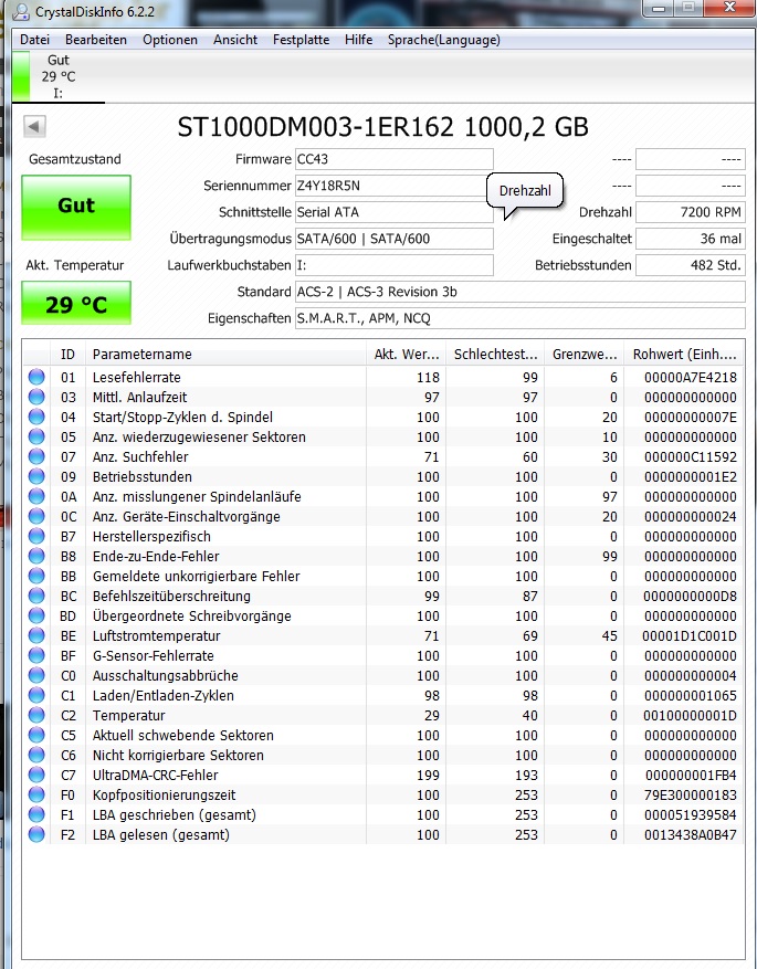

Wie hast Du diese 3MB/s ermittelt? Bei HDDs die nicht leer und frisch formatiert sind, muss man einen Low-Level Benchmark wie HD Tune nehmen, da filebasierte Benchmarks oder gar der Windows Explorer keine zuverlässigen Angaben machen. Dann poste bitte auch mal den Screen von CrystalDiskInfo (die Portable Standard Edition reicht und ist frei von Werbung), ziehe aber bitte das Fenster soweit auf, dass alle Attribute und auch die Rohwerte vollständig sichtbar sind.
Hab versucht was auf der HDD zu kopieren...aber es dauert ewig bis der Balken auch mal anfängt zu kopieren...das einzige was mir sonst noch aufgefallen ist, die Platte wird als SCSI HDD angesprochen
Da sind eine Menge Ultra-DMA CRC Fehler, also Probleme mit dem SATA Kabel. Prüfe das auf festen Sitz und tausche es ggf. aus. Danach beobachte den Rohwert von C7, wenn der sich nicht mehr ändert, dann ist das Problem behoben.
Kabel getauscht, es funktioniert...danke dass du mich nochmal an so etwas grundlegenes erinnerst, das war ein neues sata kabel, frisch aus der hülle raus genommen und mit nem anderen funktionierte es...ist mir auch kurz in den Sinn gekommen, aber da es ein brandneues kabel war...naja
