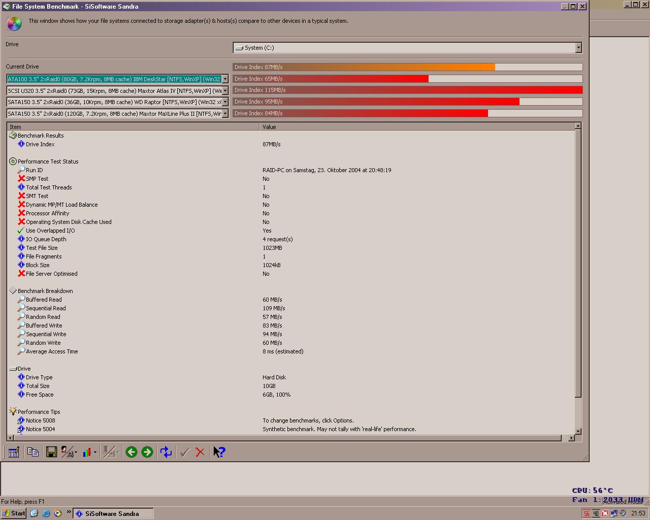

ich habe 2 maxtorplatten diamond plus 9, a 80gb drann mit 7200 u/min 2 mb cache im raid 0 verbund pci controler ide,und bin eigentlich zufrieden damit sind schneller als meine alten ibm platten die ich dann verkauft habe,wenn der anhang gehts siehste die ergebnisse
mfg nacsa :)
