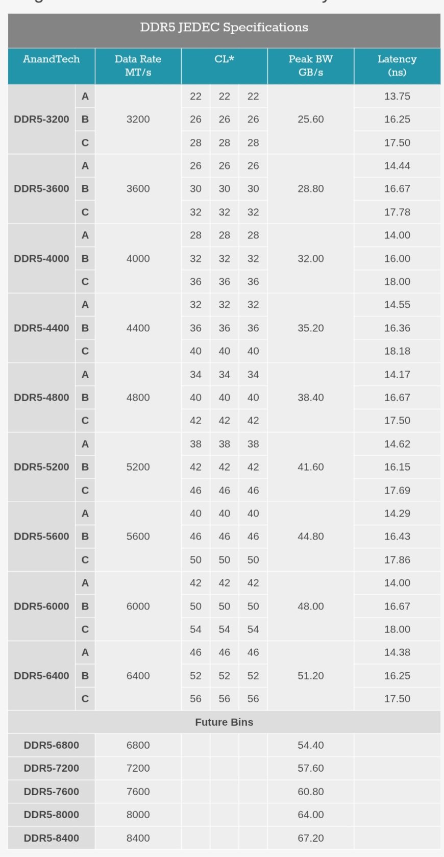

KarlsruheArgus schrieb:
Korrekt, die Spezifikation/Norm ist entscheidend.
Die Hersteller müssen sich daran halten.
Ich meinte, welche Firmen derzeit verlässliche RDIMM produzieren und ob das SPD-Profil unbedingt nötig/sehr empfehlenswert für "unsere" RAM ist, denn das schränkt die Auswahl ziemlich ein, siehe v.
Kauf viermal den selben Stick und gut is.
Zum Beispiel 4x den Micron 64gb - da gibt's aber zwei Versionen, die sich nur durch die Modellnummer unterscheiden (Version 1 und Version 2, letztere ist minimal neuer und teurer)? - oder das 128gb-5600-Kit von Kingston - das wäre allerdings ohne Standard-SPD, mit gibt's bei den 128er-Kits nur ein einziges 4800er von Kingston.
Juleru schrieb:
5600 gibt es beides im Bild, CL40 und CL46 (und auch CL50), von den Volt steht darin aber nichts
Die ist bei Allen genormt auf 1.1V, die Profilform ist auch genormt nennt sich SPD.
XMP/EXPO sind Übertaktungsprofile ab Werk.
Juleru schrieb:
oder das 128gb-5600-Kit von Kingston - das wäre allerdings ohne Standard-SPD,...
Auch das hat ein SPD Profil
4800CL40 sieh. Anhang.
Mach es dir doch nicht so schwer, kauf vier mal den selben Stick und gut is. (Nur Threadripper)

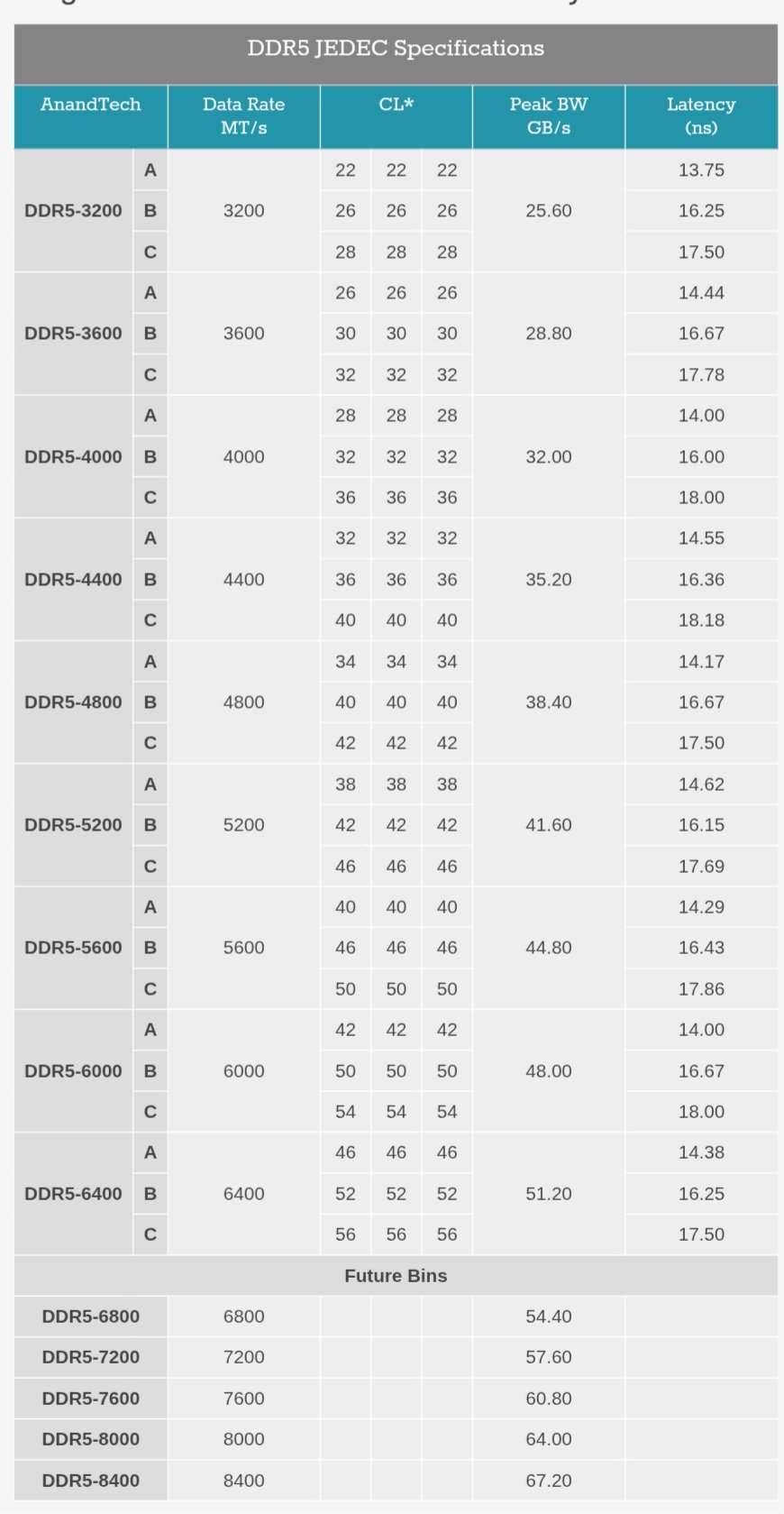

1.25V 5600 CL40 per XMP = werksseitig Übertaktet, hat in einer Workstation wie eurer die Tagtäglich läuft nichts verloren.
1.1V 5600 CL46 per SPD = Nach Norm wird dementsprechend stabil laufen nedoch ist auch der RAM zu schnell.
Wie kommst du auf CL46 für SPD? In deinem Bild gibt es drei Werte für "5600": A=40, B=46 und C=50. Auf der Homepage ist nur CL40 für XMP angegeben, bei den Default-Werten steht eben nur 5600 mit 1.1V. Stehen "B" für 1.1V, "A" für 1.25V und "C" für irgendeinen Wert <1.1V?
Das heißt, obwohl die 5600 mit 1.25V getestet wurden, kann man sich trotzdem nicht darauf verlassen, dass sie stabil laufen? Habe gerade leider keinen Zugriff auf den alten Server, es würde mich jetzt wirklich interessieren, mit wie viel der aktuell stabil läuft (es sind 5600er von Kingston drin).
Freigegeben sind beim Threadripper: max. 5200
Heißt du nimmst einfach vier mal diesen RAM und das Thema ist durch.den 5200 ist nicht auf dem Markt erhältlich und 5600er, den du eh drosseln müsstest, zu teuer.
Der Ryzen 9 unterstützt bis zu 5600, habe die "Speicherkompatibilität erweitert (DIMM)" Info ("DDR5-5600 (1DPC/1R), DDR5-5600 (1DPC/2R), DDR5-3600 (2DPC/1R), DDR5-3600 (2DPC/2R)") erst jetzt gesehen, deswegen also die 3600MHz. Merkwürdige Sache, bei unserem i7-12.Gen gab's das scheinbar noch nicht, oder zumindest zeigt Geizhals nichts dazu an.
Danke für den Hinweis, beim Threadripper habe ich das übersehen, dann wirklich nur 4800. Auch bei denen gibt es wieder zwei Versionen, eine minimal teurer, neuer und bei mehr Geschäften erhältlich. Merkwürdig.
Weil CL40 nur mit dem XMP möglich ist, ansonsten könnten der Hersteller den RAM teurer verkaufen bzw. das XMP Profil noch weiter anheben und nochmals mehr Geld verlangen.
Das XMP dient im Grunde als Alleinstellungsmerkmal um im Markt zu bestehen weil der Riegel Einheitsbrei ist.
Könnt auch sein das nur CL50 möglich sind aber derart schlechte Sticks sind auf dem Markt nicht auffindbar.

Wenn das Bild die Latenzen zeigt, die für den jeweiligen Takt erlaubt sind (jeweils mit 1.1V), wieso könnte nicht ein Hersteller z.B. 5600er mit CL40 und 1.1V veröffentlichen, aber ohne XMP? Das wäre doch noch immer innerhalb den erlaubten Werte. Oder kommt man mit 1.1V nicht stabil auf diese Geschwindigkeit, sondern maximal auf 5200 (wie bei den beiden billigeren) und deswegen will sich das keiner antun?
Kann man annehmen, dass der jeweils mittlere Wert in der Tabelle (vertikal gesehen) der "normale" für diese Mt/s ist und alles darüber/darunter (A und C) muss mit einem speziellen Profil (XMP oder Expo) laufen?
RAM gibt es in unterschiedlichen Güteklassen.
Grade A bis C, das lässt die Norm zu.
EXPO und XMP sind vollkommen losgelöst von dieser Tabelle.
RAM nach Grade A ist meist so gut das man diesen teurer verkaufen kann.
Heißt ein Stick der 5600CL40 schafft schafft bspw. auch 6400CL30 im Übertaktungsprofil und das kann man teurer verkaufen.
Weil die Anforderung so hoch ist das die wenigsten diese Timings schaffen. Dementsprechend sind die Preise für solche Sticks hoch.
Je geringer die Latenz in Bezug zum Takt umso schwieriger ist es solche Sticks zu produzieren.
Demenstprechend sind die Preise für solche Modelle höher.
Bsp. https://geizhals.at/kingston-fury-renegade-pro-rdimm-32gb-kf568r34rb2-32-a3145291.html?hloc=at
Kurzfassung: Takt Hoch + CL (Latenz) niedrig = Teuer
Habe deine Quelle gefunden (klick). Darin steht:
JEDEC has specified an ‘A’ fast standard, a ‘B’ common standard, and a ‘C’ looser standard
Wenn die Trident CL40 nicht von Haus aus schaffen, dann wären sie ja eigentlich Klasse B, oder?
Kann ich die Liste so verstehen, dass das wirklich nur die Ausgangswerte sind und nicht die Werte, auf die RAM mit übertakten theoretisch kommen dürfen? G.Skill könnte also bei den Tridents theoretisch auch 6000Hz mit 1.25V und CL50 im XMP haben (theoretisch)?
Wo findet man die Info, was die Standard-CL für bestimmte RAM sind? In dem PDF für das Kingston-Threadripper-Kit stehen die Werte für JEDEC drin (4800 mit CL40, also Klasse B?), bei den G.Skill RAMs steht auf der jeweiligen Artikelseite aber nichts und auch im "Support" bzw. "Download"-Bereich oder auf Geizhals konnte ich nichts finden.
Sie dürften es aber, falls denn möglich, das ist der springende Punkt. Ok.
Die Liste ist ausschließlich für die Norm nicht für XMP oder EXPO.
CL40 laufen schlicht nicht stabil bei 1.1V. Um es aus dem Motorenbereich zu beschreiben der Motor (RAM) läuft zu Mager.
Kann man bei allen, oder zumindest den meisten, A-CLs annehmen, dass die mit JEDEC nicht 100%-ig stabil laufen oder gibt es dafür eine zweite Liste, die zeigt, was davon stabil machbar ist und was nicht?
Derartige Listen gibt es nicht.
Edit: Bzw. sind mir Unbekannt.
@KarlsruheArgus
Das heißt, das "weiß man einfach" (aus Erfahrung)?
Danke für die (langen) Erklärungen, ich denke, jetzt ist alles deswegen klar!
