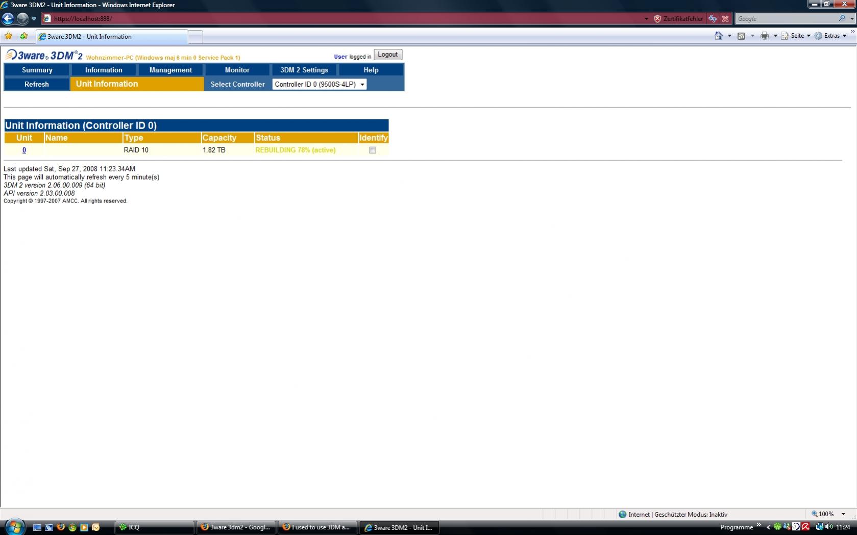

so ich habe es jetzt geschafft, eine pre-release software zu installieren, da ich die offizielle Windows 64 bit Software nicht installieren kann (zeigt mir immer an, dass er XP 32 bit braucht^^- obwohl es extra für 64 bit ausgelegt ist - komisch). Auf jeden Fall habe ich das Browser Fenster geöffnet (Controller Menü) und kann nun den Rebuild Status einsehen :) Habe mir zum Spaß mal eine 4 GB Datei auf dem Array ausgelagert und lasse diese nun wiederherstellen (Wiederherstellung dauert trotzdem eine ziemlich lange Zeit) damit habe ich nicht gerechnet.
Leider erkennt er auf dieser Browser Seite ein ungültiges Sicherheitszertifikat. Aber nach etwas warten klappts. Habe mal nen Screen gemacht.
Ich danke dir bis hierher, freue mich dass das funktioniert :)
Werde nun nochmal testen ob ich das Array schon während des Rebuild mit Daten voll packen kann (nutzen) bzw. ich auch den Rechner neu starten kann (ob er dann neu anfängt oder den Rebuild Vorgang fortsetzt) Alles in Allem eine tolle Sache so eine RAID Config :D
