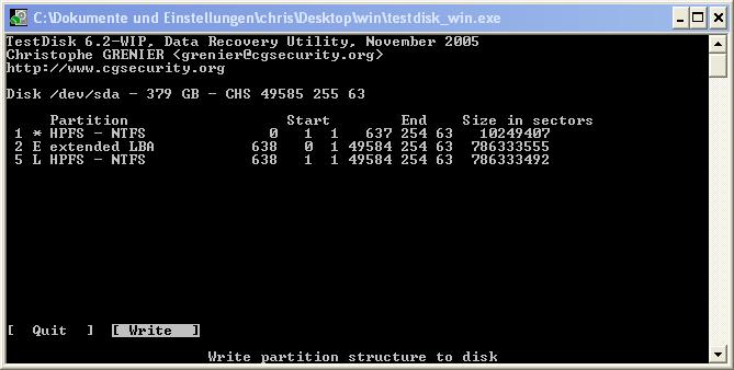

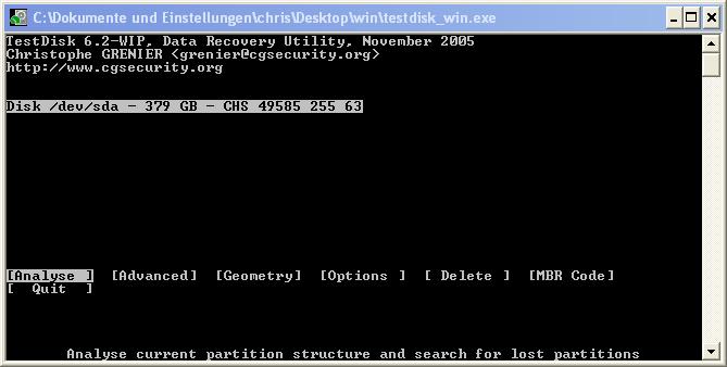

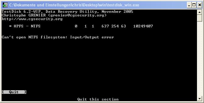

Hier erstmal die Screenshots, hoffe ich habe das richtige gedrückt. Sag mir wenn ich was vergessen habe.

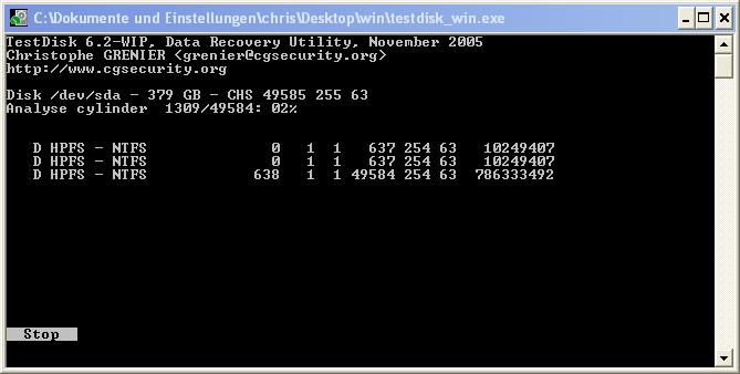

Wenn ich Search, dann p drücke erscheint aber das 4. Bild. darunter kann ich dann weiter auswählen. was mache ich falsch?
OK, ich erkläre alles nochmal Schritt für Schritt: Beim 2. Fenster, wo was grün geschrieben ist, wähle ich die 2. Spalte aus ( die mit dem L davor ). Ich denke mal, dass das die richtige ist, wenn nicht, dann korrigiere mich bitte. Danach folgt das Bild, dass ich jetzt neu hinzugefügt habe. Nun klicke ich auf search. Ich habe noch ein Bild während des Suchvorgangs hinzugefügt. Danach folgt das 5. Bild ( von den alten ). Wenn ich dann p drücke kommt das 4. Bild ( von den alten ). Was ich damit anfangen soll, weiß ich allerdings nicht.
Die tiefere Suche war ja nicht abgeschlossen.
Ich brauche aber das Bild wenn die fertig ist.
Ein Bild bei nur 2% ist nicht gerade hilfreich.

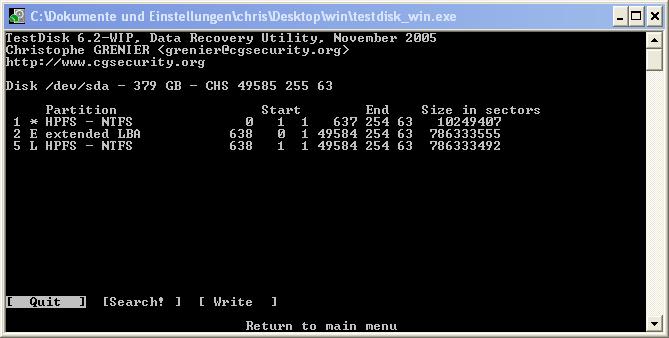

Das sehe ich nachdem die Suche mit 100% abgeschlossen wurde.
Wie es aussieht werden wie auch immer keine Bootsektorinfos von deiner vorigen Partition mehr gefunden.
Obwohl es eigentlich anhand deiner Beschreibung möglich sein sollte.

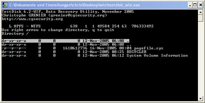

Schau mal bei den Bildern, die ich dir das 1. Mal geschickt habe auf Bild 4. Dass sah ich, nachdem ich nach der Suche auf p gedrückt habe. Da steht was von System Volume Information. Könnte es das vielleicht sein ? Sag mir Bescheid. Ich werde jetzt erstmal Scavenger ausprobieren.
Bild habe ich mir angeschaut.
Ist nur eine Windows-Auslagerungsdatei, der Papierkorb (Recycler) und SystemVolumeInformation als Systemdatei (beinhaltet auch Restorepoints aber nur System).
Das bedeutet das die Partition leer ist.

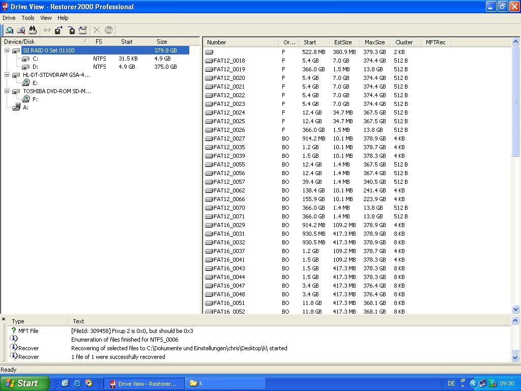

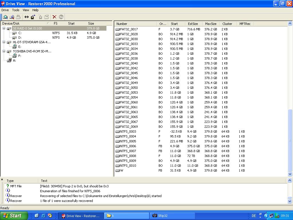

Also, ich habe Restorer mal laufen lassen und 2 Screenshots hinzugefügt, was ich so sehe. Wenn ich ein Laufwerk rechts im Fenster nach dem Scanvorgang auswähle, zeigt er mir den alten Festplatteninhalt an. In einem Teil habe ich auch alle meine Urlaubsfotos wiedergefunden. Problem ist nur, wenn ich die wiederherstellen will, erscheinen die fehlerhaft, d.h. die Vorschau ist teilweise perfekt, nur beim öffnen wird nichts oder nur ein "blockhaftes" fehlerbehaftetes Bild angezeigt. Vielleicht weißt du ja, welches "Teillaufwerk" ich nach dem Scanvorgang auswählen sollte - dazu die Sceenshots. Sag Bescheid, wenn ich mehr screens machen soll. Hoffe, das hilft dir erstmal. Jedenfalls ist das bis jetzt das beste Programm, das ich ausprobiert habe. Irgendwas muss noch falsch eingestellt sein. Ich hoffe wir finden bald die Lösung.:)
Sieht bei dir so aus das die erstem 4-5 GB weg sind und die Daten beschädigt haben.
Ist evtl. durch deine Windows-Installation.
Daher bekommst du wahrscheinlich immer einige beschädigte Dateien.
Ansonsten überprüfe zuerst mal die NTFS-Laufwerkssymbole mit der Größe von 379 GB zuerst was du da findest.
Kontrolliere erst hinterher die kleineren.
Auch wenn Dateien zum Beispeil Bilder beschädigt sind, dann öffne die mal zum Beispiel mit Irfan View und speichere die mal erneut ab.
Geht wahrscheinlich auch für mehrere Dateien als Batch.
Vielleicht sind die dann in Ordnung.
Fehlerhaftes Blockhaftes Bild hatte ich bereits bei Raid und auch mit Scavenger zum zweiten mal gesehen.
