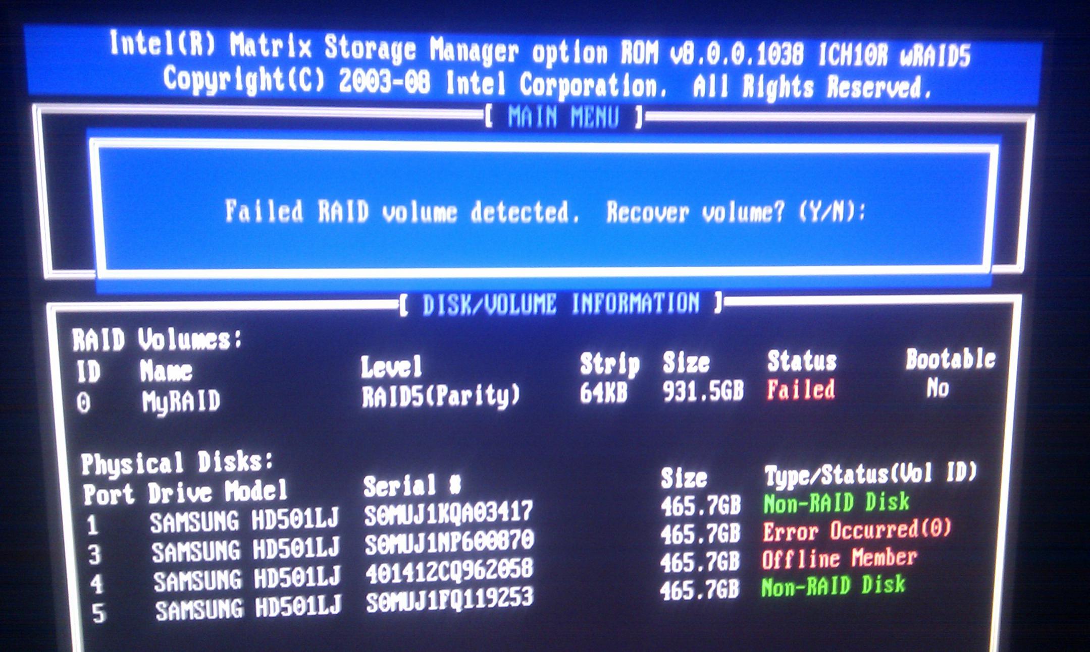

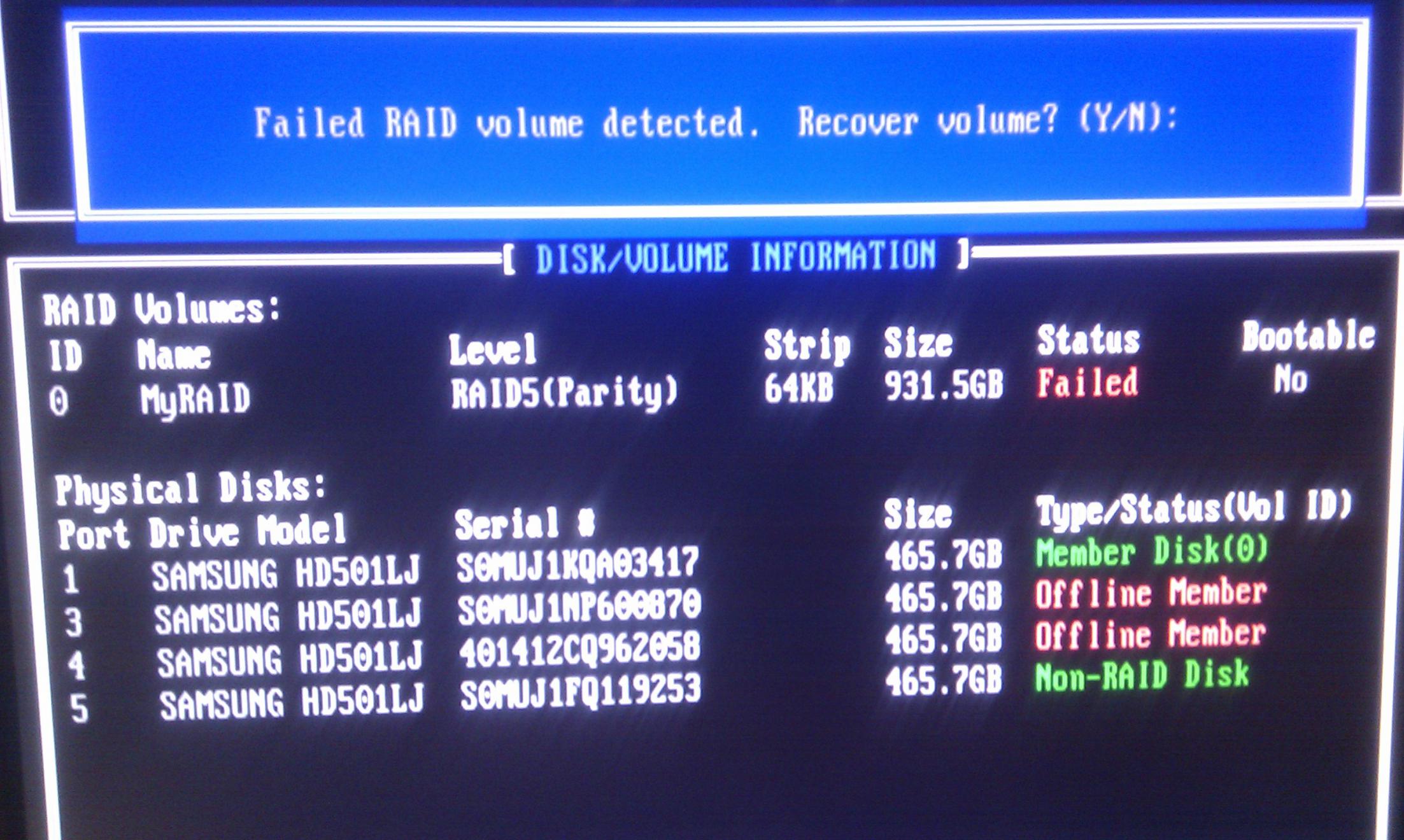

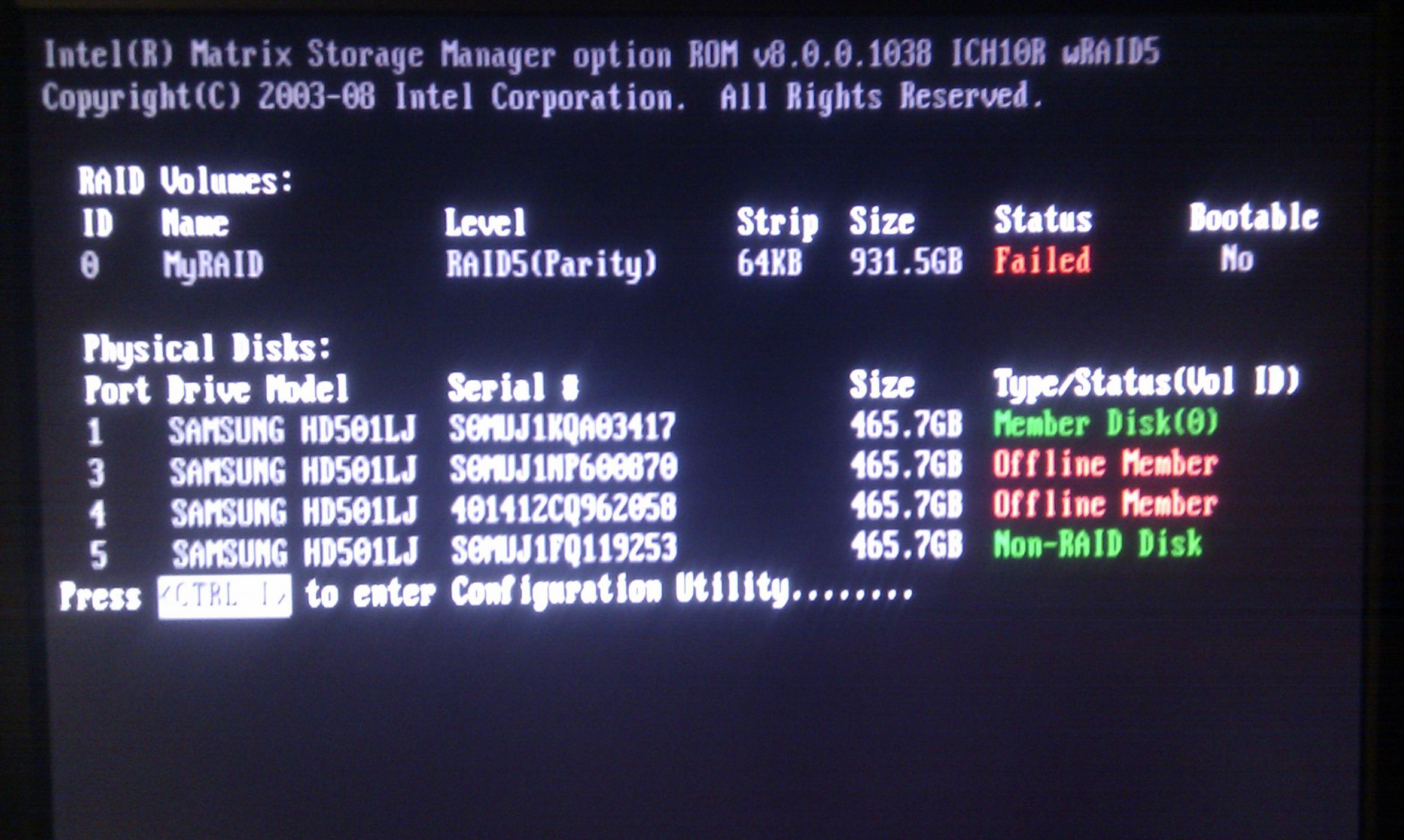

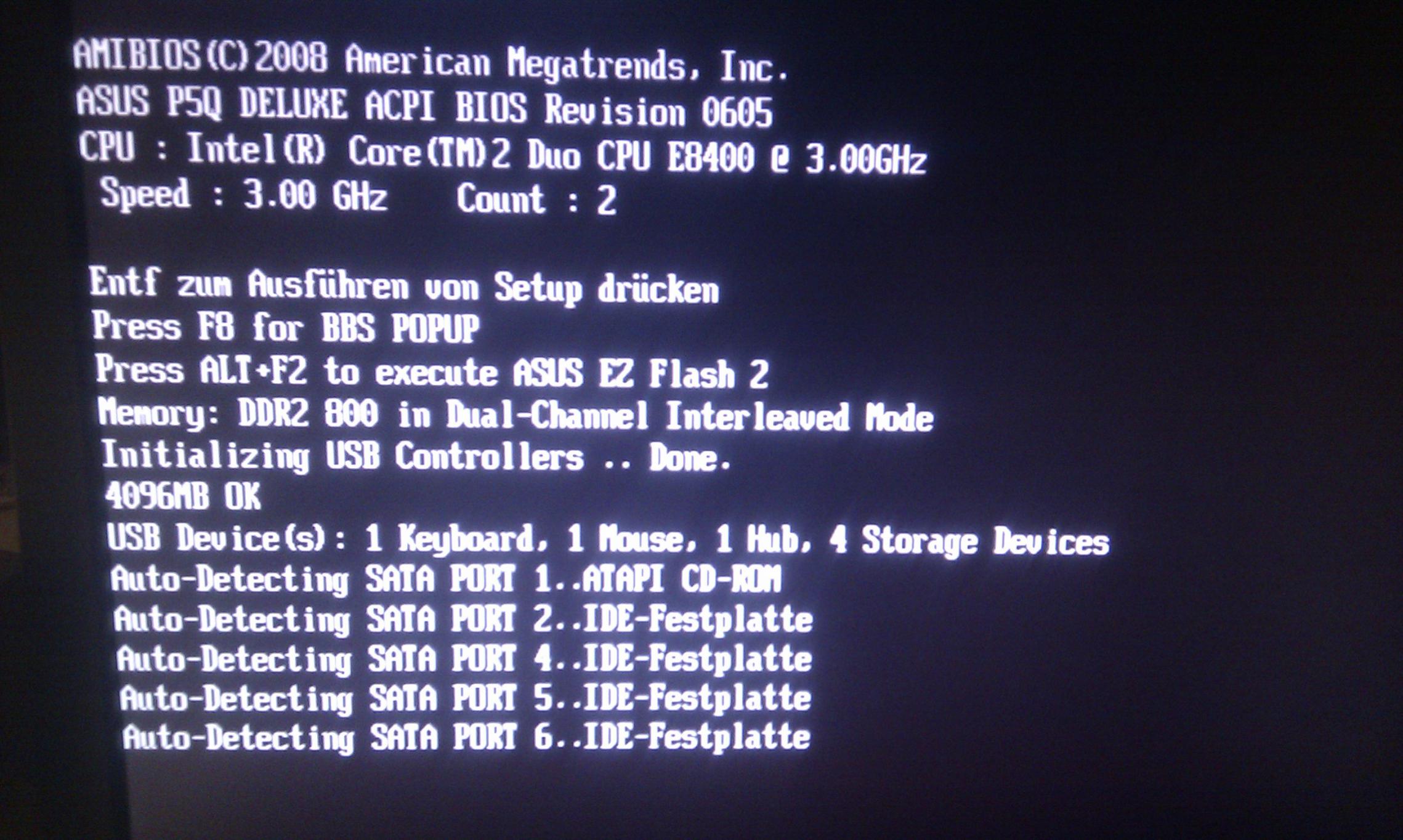

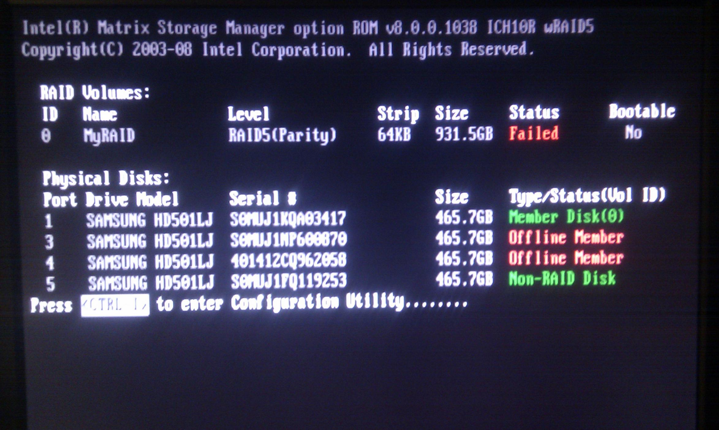

RAID5: 1x offline member, 1x error occured, 1x member disk

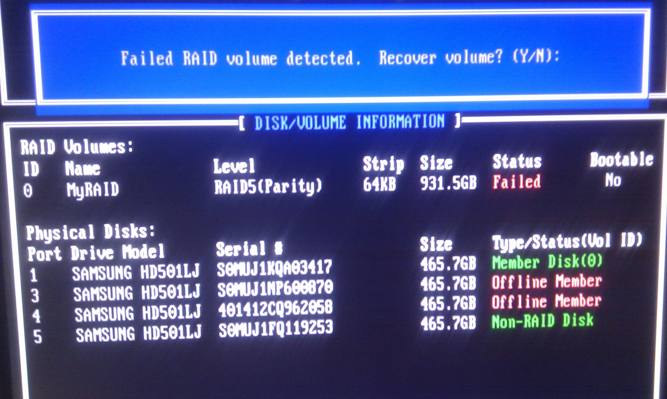

dort dürftest Du gar nicht hinkommen, wenn Du beim Post gleich mit Ctrl+I in den RAID Manager gehst, nur wenn nach POST die normale RAID Initialisierung zu laufen beginnt, sollte das kommen, wenn ich mich nicht irre.
Mach einfach Netz- Aus und wieder Ein, falls das trotz Ctrl+I kommt, Antwort N
hm, ich komme nach dem POST-Schirm (1) auf die RAID-Übersicht (2) - dort kann ich Ctrl+I drücken und lande auf dem Schirm mit der Recovery-Frage (3) - mach ich was falsch?

gut, ich habe mit "N" bestätigt.
im "normalen Menü": Delete Raid -> All data will be lost "Yes"

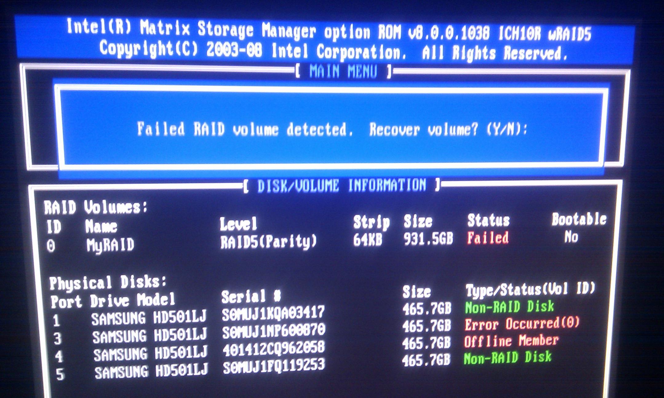

... und dann kam folgender Schirm - ist er plötzlich wieder da der Plattenfehler :eek: ???
nach einem 3. Mal durch die Fragen und Löschen des RAIDs, war es dann auch wirklcih pfutsch.

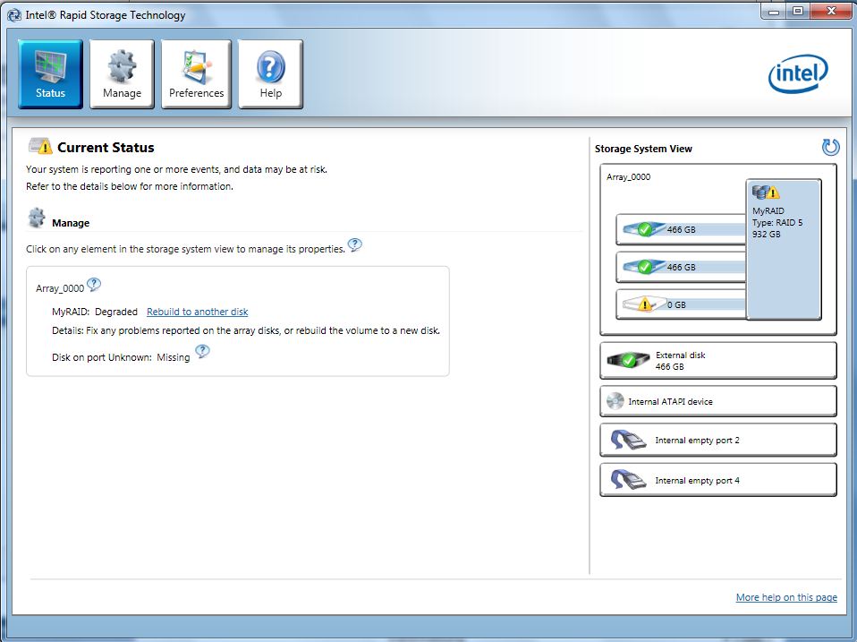

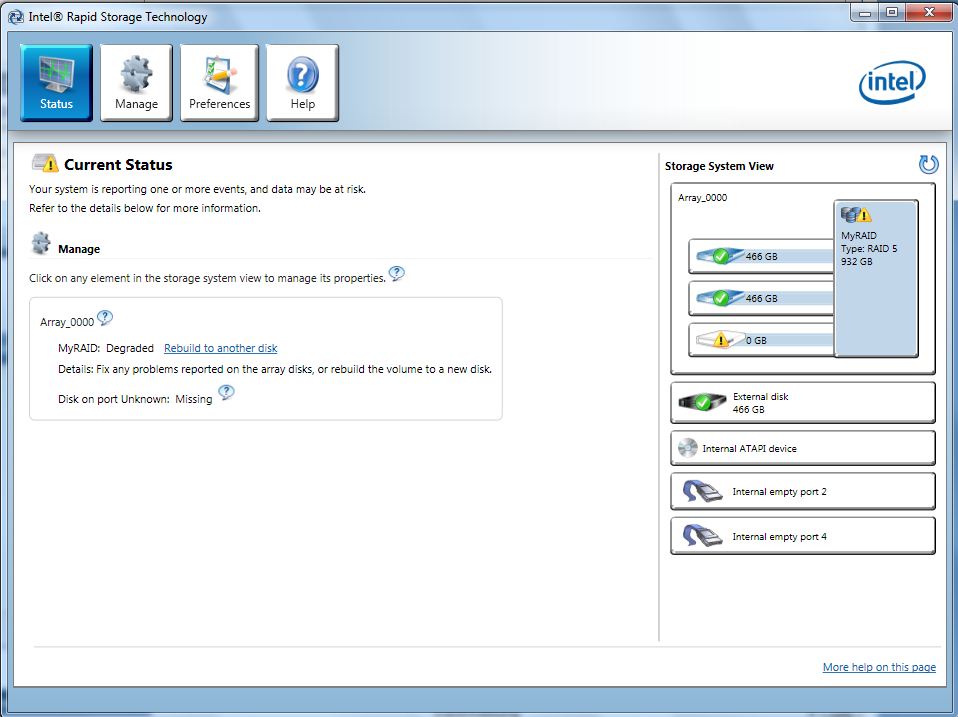

So bin jetzt wieder UP mit einem degradedn RAID ohne die ...058.
Der RST-Manager meldet sich mit folgendem PrintScreen.
Schaut das gut aus?
so wars gedacht, so soll es sein.

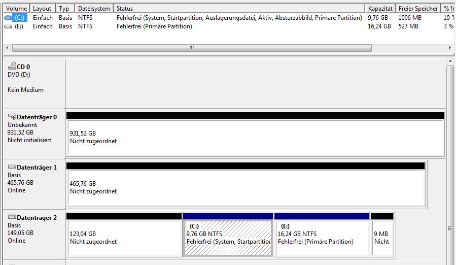

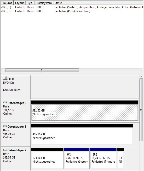

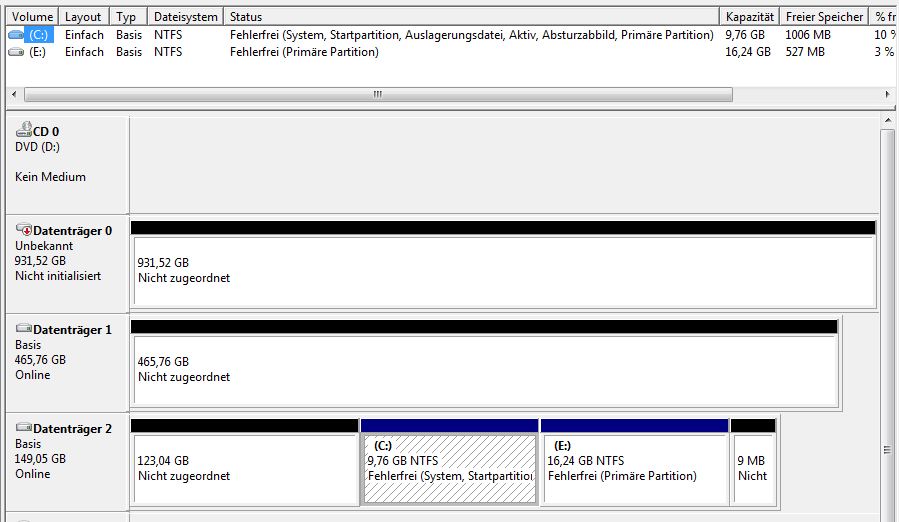

Screenshot der Datenträgerverwaltung bitte
puh, also ich hab feuchte Hände ;)
Jetzt folgt noch verifizieren des Arrays und des Partition-Filesystemes.

MBR auf Array 0 geschrieben

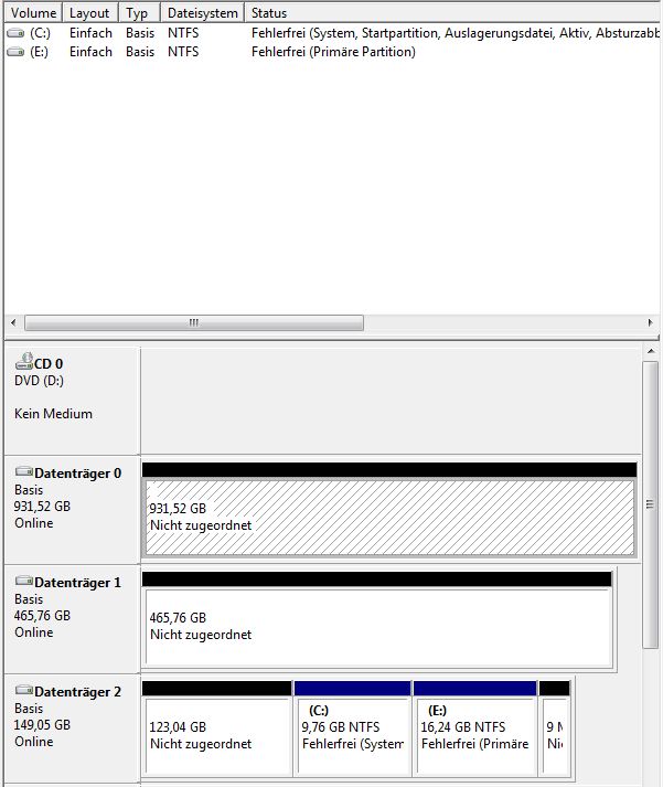

Datenträger neu einlesen hat nix gebracht - reboote ...
nächste Anweisungen habe ich schon oben gepostet.
da darfst Du die vielen nochmals mit chkdsk streicheln
Part. 6,8 und 14 steht auch nicht Typ: NTFS dabei
mh, sehe leider keine Partitionen am RAID (geschweige denn LW-Buchstaben zu diesen Partitionen)-> nach wie vor nur ein langer schwarzer Balken.
