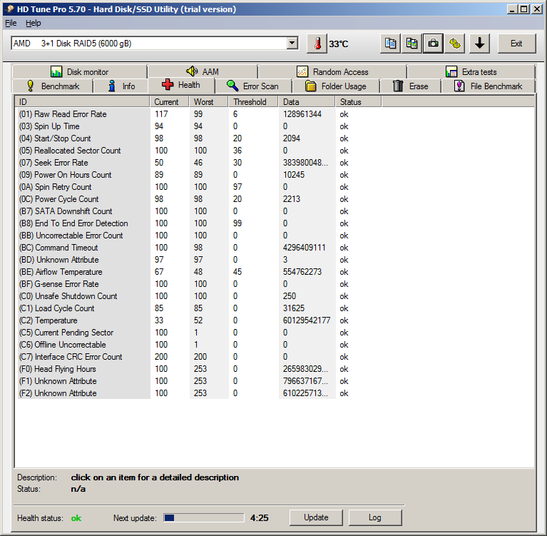

Das Programm "Raid Xpert von AMD" sagt nur das die S.M.A.R.T-Werte aller Festplatten "ok" sind.
HD-Tune betrachtet anscheinend nur das ganze Raid, siehe Screenshot.

da die Platten insgesamt schon ein paar Jahre auf dem Buckel haben und die eine Platte LBA (Logical Block Addressing) Fehler auswirft, empfiehlt es sich diese auszutauschen, selbst wenn die S.M.A.R.T. Daten des gesamten RAIDs auf "Ok" stehen.

Keine Ahnung wie lang bei den AMD RAIDs an der SB850 der Timeout für die Antwort der Platten ist, aber die STxxxxDM sind allesamt nicht RAID fähig, sondern einfache Desktopplatten die man nur als einzige HDD im Gehäuse betreiben sollte. Auch zeigen bei der Platte die S.M.A.R.T. Werte an, dass es wohl schon Probleme mit schwebenden Sektoren gab, der schlechteste Wert der Attribute C5 und C6 ist 1.
Schwebende Sektoren sind Sektoren deren Daten nicht mehr zur ECC passen die hinter jedem Sektor steht und mit deren Hilfe auch nicht mehr korrigiert werden können. Da die korrekten Daten nicht mehr feststellbar sind, gibt die Platte statt falscher Daten einen Lesefehler als Antwort wenn man versucht diese zu lesen. Das kann auch anderen Gründe als defekte Oberflächen haben, z.B. einen Stromausfall während eines Schreibvorgang der dazu führt, dass eben nicht die ganze Daten plus der neuen ECC geschrieben wurden oder wegen eines Stoßes oder Vibrationen ist der Kopf beim Schreiben aus der Spur gekommen und hat Daten auf der Nachbarspur überschrieben. Auch arbeiten HDDs nicht 100%ig und die Hersteller geben die Fehlerhäufigkeit auch in Form der UBER an, wobei eine UBER von 1:10^14 bedeutet, dass je 10^14 gelesener Bits was etwa 12TB gelesener Daten entspricht, ein Lesefehler und damit schwebender Sektor im Rahmen der Erwartungen liegt.
Die Controller merken sich die schwebenden Sektoren und prüfen die Daten nach dem erneuten Schreiben auf diese Sektoren, dann verschwinden diese einfach oder werden eben durch Reservesektoren ersetzt. Dies ist bei der Platte zumindest nicht der Fall.
HDDs in einem echten RAID, also einem mit Redundanz und nicht einem RAID 0 welches eigentlich ein AID 0 ist, zeigen daher normalerweise keine schwebenden Sektoren, weil die RAID Controller (ggf. RAID SW) bei Lesefehlern die Daten aus den Daten der anderen Platten rekonstruiert und den Sektor überschreibt bei denen der Lesefehler aufgetreten ist.
