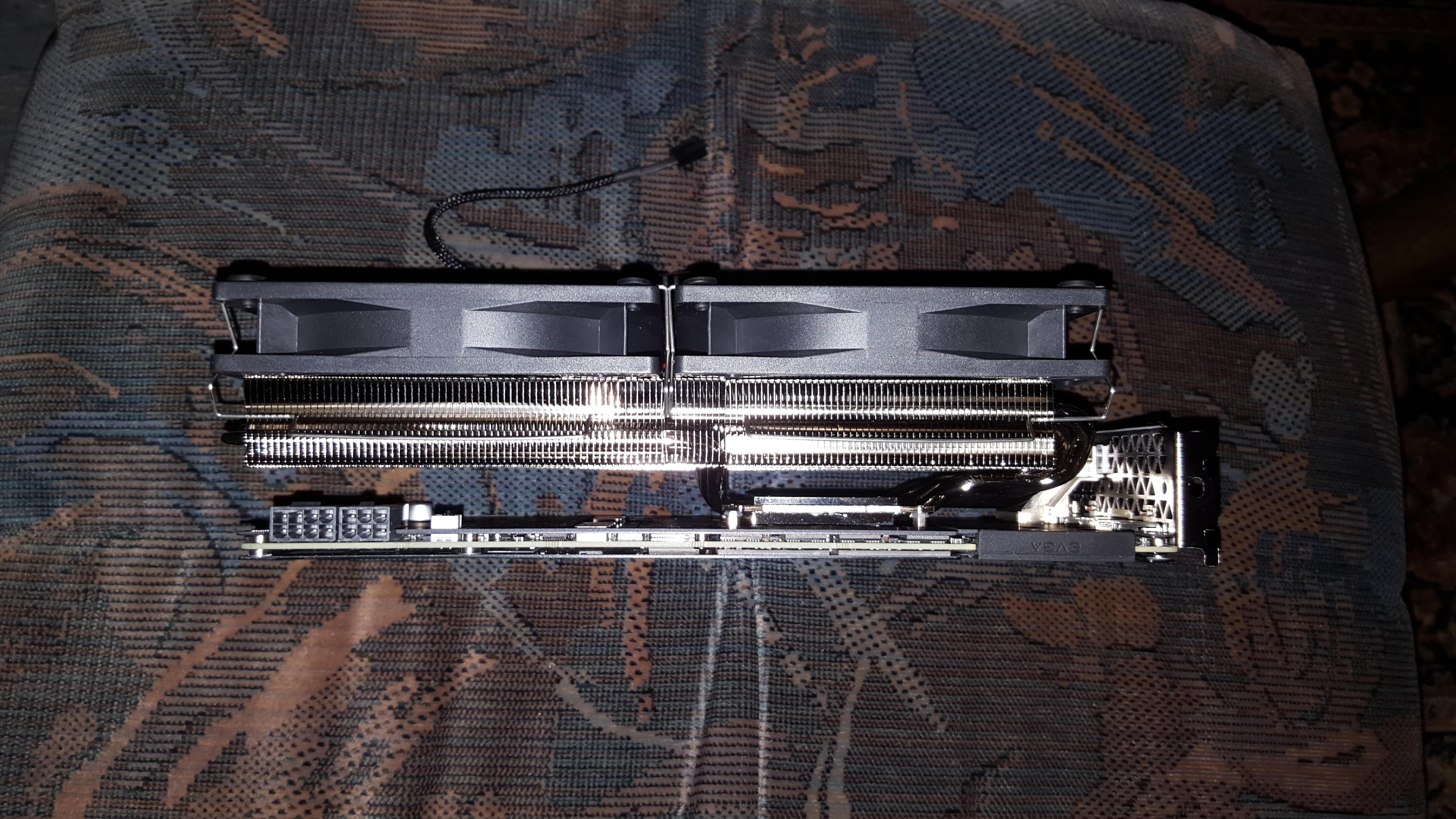

Hi,wünsche allen ein gutes neues.Ich habe bei meiner EVGA 980Ti ACX2.0+ jetzt den "RAIJINTEK Morpheus "BlackSilent Pro PL2 Edition 120mm" - schwarz" verbaut.Kühlleistung ist Hammer.Jetzt wollte ich fragen ob es nicht möglich ist die VRM Temp`s der 980Ti auszulesen.Da ich die Frontplate und Backplate Montiert gelassen habe.Denke ist besser zur kühllung des VRM V-Ram.Das ganze sieht so aus. 20151231_140744[1].jpg

Ich habe auf meiner GTX 970 MSI den MK-26 verbaut und auch die Frontbackplate drauf gelassen, da diese besser ist als jede Heatsink, auf der Rückseite habe ich keine Backplate, dafür habe ich auf den GDDR5 Vram Speicher auf der Rückseite vier Heatsinks verbaut. Die Temps der VRM kannst Du nur mit einem Laser- oder Infrarot Temperaturmessgerät auslesen. Ich glaube nur bei den ASUS Grafikkarten der GTX 970/980 und 980Ti lassen sich die VRM per Tool auslesen. ;)
die Frontbackplate oder Mosfet-memory-Cooling-Platte ist leider nicht so gut wie extra heatsinks, bei keiner Karte, nichtmal bei der MSI Lightning oder Classified Kingpin. Ich hab meine auch noch drauf aber nur aus Faulheit. AM besten kühlen Kupfer-Heatsinks die mit Wärmeleitkleber befestigt sind. Aber reichen tun die Platten trotzdem.
