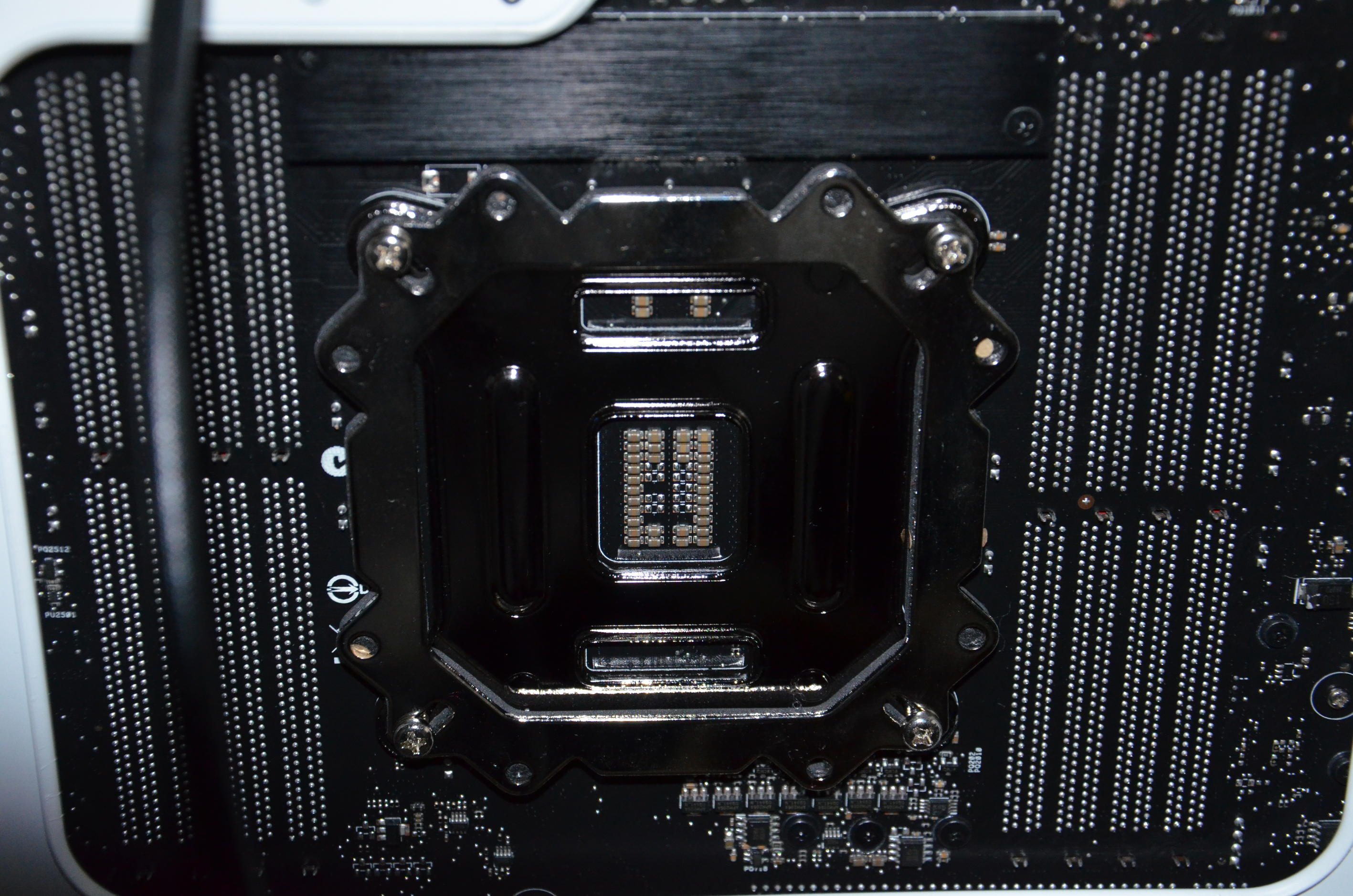

Was man in dem Installationsblatt erkennt, ist der Sockel LGA 2011 und die 4 Einschraub-löcher sind mit dem Sockel verbunden. Doch der RAMPAGE V LGA 2011-3 hat diese Backplatte nur unten. Bis jetzt alles okay ?
Das heißt doch, dass der Druck vom Kühler auf die hintere Backplatte bzw. auf die 4 einzelnen Einschraub-löcher gesetzt wird.
Darum dachte ich mir, warum soll ich nicht die Backplatte vom Kühler mit hinten Einbauen, um den Druck zu verringern. Ich weiß nicht, aber ich denke, dass Geräusche beim Einbauen eines Kühlers nicht erfreulich sind.
Also habe ich als erstes die Backplatte mit den M4 13mm Schrauben erfolgreich eingebaut, und die Muttern saßen jetzt fest in den 4 Einschraub-löchern. Dann das Skelett auf die Muttern, und die M4 6mm damit befestigen und am Schluss den Kühler mit dem Skelett befestigen.

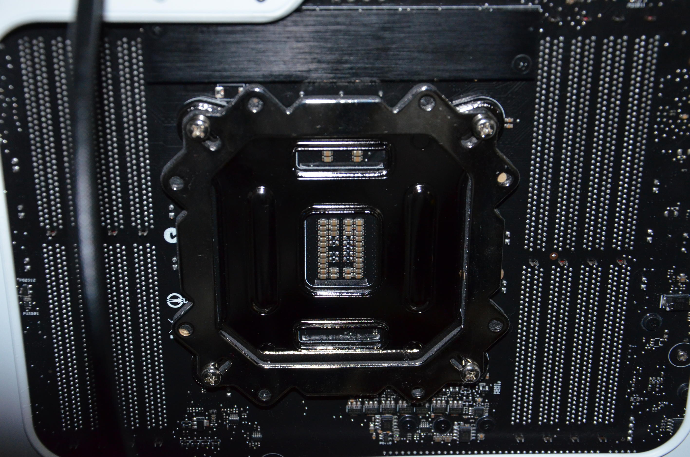

Dein Sockel sieht so aus richtig ?

Ja, so schaut mein Sockel aus.
Wenn ich jetzt alles wieder ausbauen muss, dann können wir definitiv das Netzteil ausschließen ?
Nimm die Platte hinten runter die hat da nichts zu suchen, aber wie gesagt alles raus und auf dem Tisch aufbauen. Das ist zwar wieder extra Aufwand, reduziert allerdings weitere Fehlerquellen.

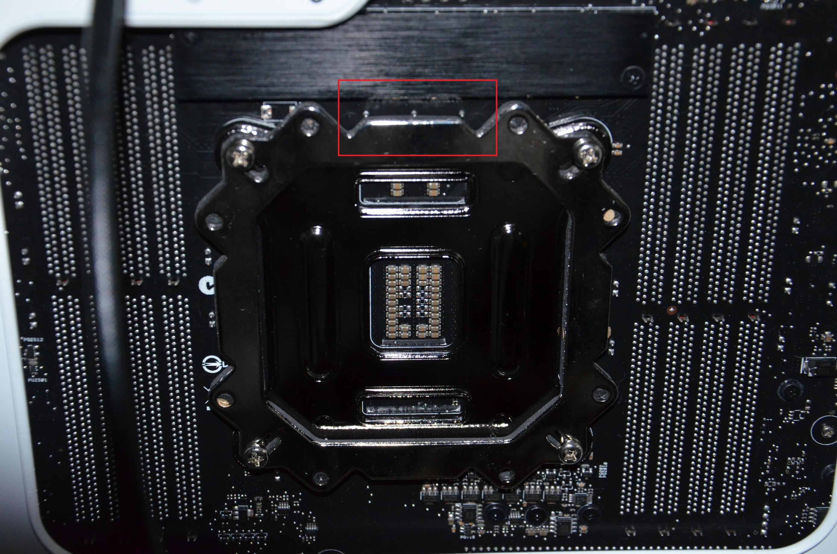

Erster Verdacht Kurzschluss hier, eine Reihe Kontakte sitzt unter der Platte und das schwarze Alu(?) Teil sieht mitgenommen aus.

oh das schaut allerdings nicht gut aus auf der Rückseite, sieht wirklich aus als hätte das Board einen Drücker weg bekommen durch die Montage der extra Backplate
Okay das ist echt ärgerlich, doch warum hat es dann beim Anfang ohne die Backplatte "Tak" gemacht ? Es sollen doch so welche Geräusche bei einem Einbau eines Kühlers doch nicht kommen ????
Das ist ja auch der Grund, warum ich die Backplatte DANACH für die Rückseite genommen habe, ein Fataler Fehler............
Funktioniert das Board denn noch?
Mir sieht das so aus als hättest du beim Festziehen bzw. aufdrücken unter dem Board etwas liegen gehabt.
