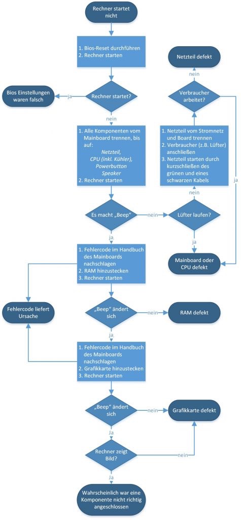

probier es zu erst mit nur eine gpu und nur der SSd
Kurzschluß Überlast!? wegen dem Geräusch im Netzteil.
Kabel vergessen anzuschließen!?

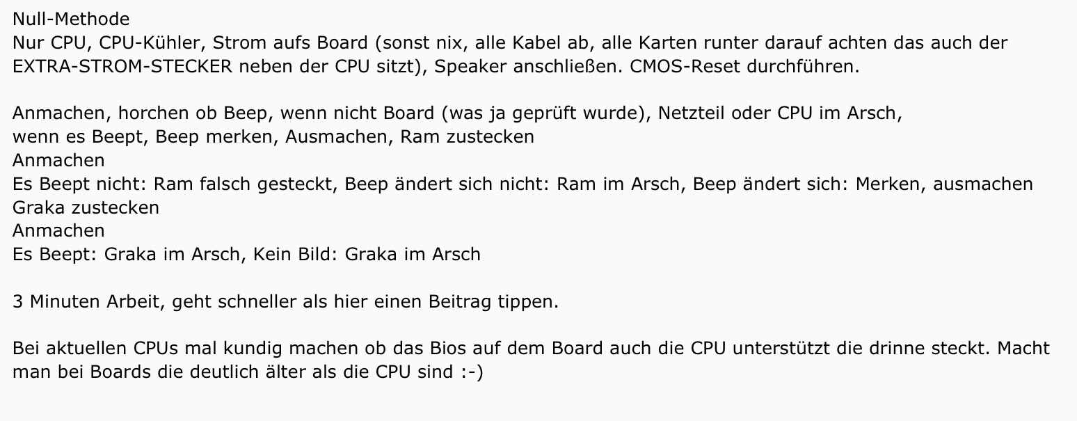

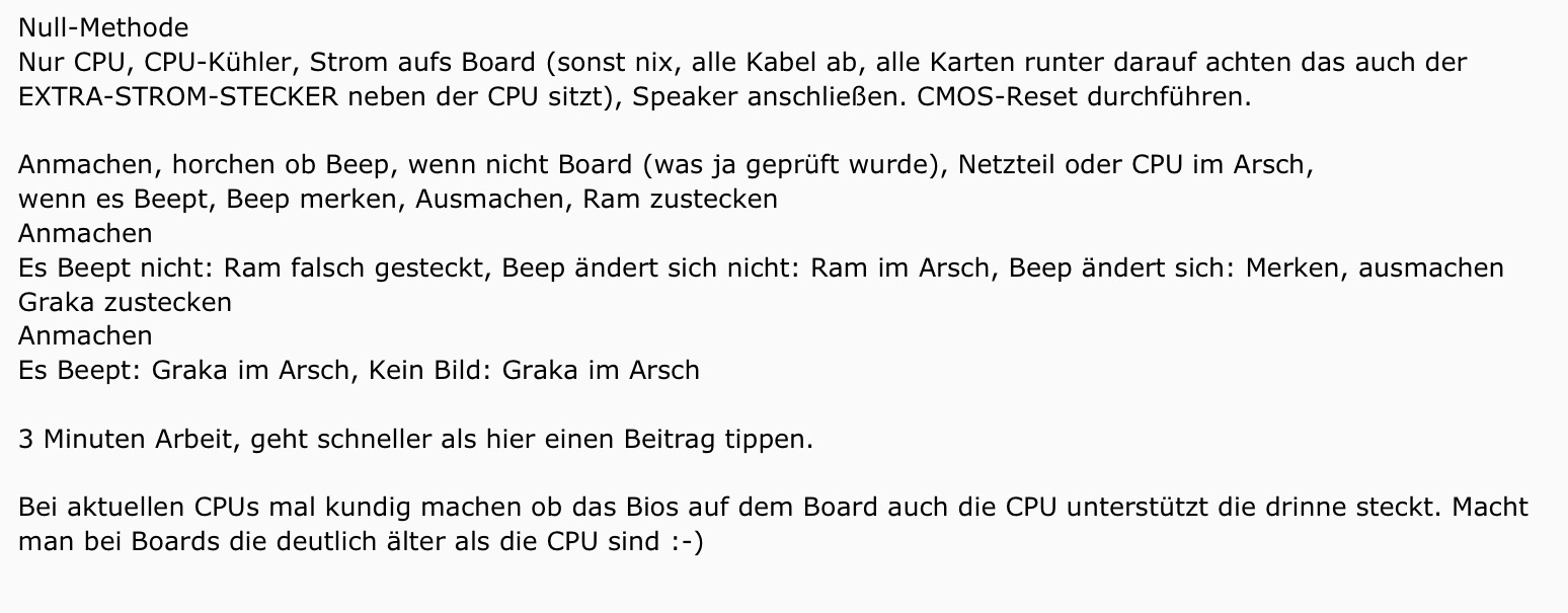

Probier das mal aus. ;)

PS: Und bei dem Bild bitte nicht das Netzteil kurzschließen ist es wirklich das dann schick es zurück. :D
