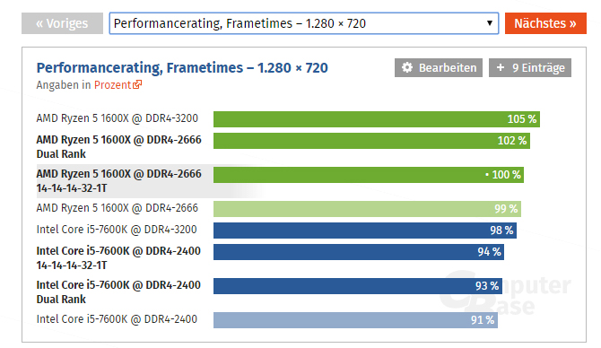

Den Artikel kannte ich noch nicht - vielleicht weil mich das Spielerating nicht interessiert hat. Aber interessant, scheinbar ist bzgl P/L das Beste AMD Ryzen 5 1600X @ DDR4-2666 Dual Rank (s.u.) - genau passend gibt es aber nicht mit Samsung Die zu kaufen?! Also landet man wieder mit den 3200ern und wird sie bei 2666 laufen lassen.
Ich bin gerne offen für 100€ sparen und 3% weniger Leistung, finde aber nichts.

Auf dem von ComputerBase in diesem Test genutzten Asus Crosshair VI Hero war beispielsweise auch DDR4-3200 möglich. Zusätzliche Leistung bringt das im Schnitt über die vierzehn getesteten Spiele allerdings nicht: DDR4-2400, DDR4-2666 und DDR4-3200 liegen in etwa gleichauf. DDR4-1866 ist hingegen eindeutig zu wenig, im Schnitt sinkt die Leistung in den Spielen um 15 Prozent.

Und inwiefern interessieren dich jetzt Frametimes in 720p?
Das hatte ich schon in einem anderen Thread geklärt und wollte jetzt eigentlich nur noch den Ram endgültig erledigen... Bei den Vorherigen Rehcnern war Ram eher ein Rand-Thema ;)
Interessiert mich nicht war aber verwertbar um unterschiede zu sehen :P
