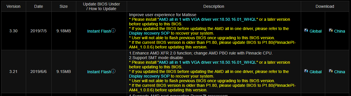

Naja ein Sidegrade war es vielleicht, aber je nac Anwendung nicht wirklich ein Update, ich hätte das nicht gemacht. Zumal das Board nicht wirklich gut ist.
Hast du Windows neu installiert? Oder übernommen?
Anleitung genau so befolgt?
https://www.asrock.com/mb/AMD/Fatal1ty B450 Gaming K4/#BIOS
also laut computerbase etwa 5-10% (klar je nach anwendung), da aber höherer takt + mehr leistung pro takt hab ich für mich entschieden, okay kein riesen sprung aber hey für 10€ passt das. hab auch keine wunder erwartet!
zum board. war meine entscheidung stimmt, aber mir hat bei de anderen boards immer irgendwas gefehlt oder war in meinen augen suboptimal für mich. oder schlicht zu teuer! hab damals kein board gefunden was 2x m2 ssds einbauen kann, dennoch erstmal 6sata hat. (hab 5 festplatten die jetzt so nach und nach getauscht werden sollen... am liebsten halt auf m2 weil so schön klein und keine kabel!). atx wollt ich und 4 ram plätze. schränkt schon ein (bleiben laut geizhals ganze 9 boards die das haben). und bisher bin ich auch sehr zufrieden damit!
windows so gelassen wie es ist. hatte den aktuellsten chipsatztreiber (vom 7.7) und aktuellsten graka treiber drauf (19.7.2). wiegesagt der rechner lief ja schon mit dem bios ohne probleme. halt mit den 2700er. alles aktuell auch windows. meiner meinung nach perfekt vorbereitet und erst dann die cpu getauscht.
