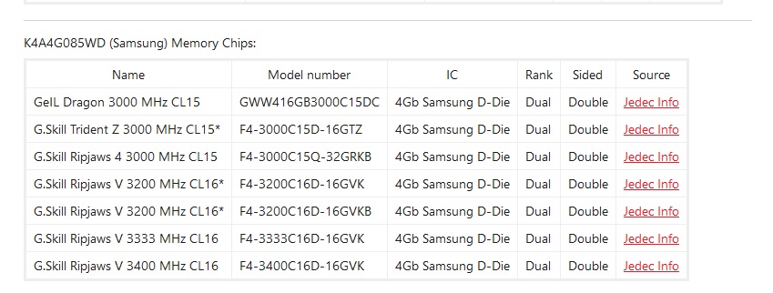

@cm87: Tja, laut allen Listen sind da B-Die drauf.
Zeig mal ein paar Listen her, denn laut dieser Liste die die Community pflegt sind die Chancen marginal das dem so ist.
Ryz3n hats genau richtig gesagt. Wer kein RAM OC vor hat ist mit dem Aegis sehr günstig bedient, wer RAM OC vor hat kommt um Samsung B nur sehr schlecht herum.

@der Unzensierte Hatte ja auch schon zwei G.Skill Kits 3200 CL16 mit B-Dies in der Hand. Wunder darf man sich da nicht erwarten :)
@Ned Flanders hab mir da auch ein paar Screenshots von Thaiphoon Burner angesehen, da waren alle mit B-Dies (kurz mal HWLuxx überflogen) - aber wie gesagt, Wunder darf man sich da nicht erwarten.
Hatte bis jetzt 2 Kits mit B-Dies 3200MHz CL16 in der Hand - wirklich was rausgeholt habe ich da nicht. Eines davon war so zickig, dass es richtig stabil nur mit 2933 CL16 lief - reagierte irrsinnig zickig auf höhere Spannungen. Das zweite Kit (bei einem Freund eingebaut) läuft bis jetzt ohne Probleme auf 3200 CL16.

@der Unzensierte
Samsung B und Samsung D ist nicht das gleiche. Wäre natürlich cool, aber leider ist mir das noch nie über den weg gelaufen. Bei 3200MHz CL15 kann man noch einigermaßen auf Samsung B hoffen, aber auch da gilt was cm87 schreibt. Die sind halt durchs Binning gefallen.
