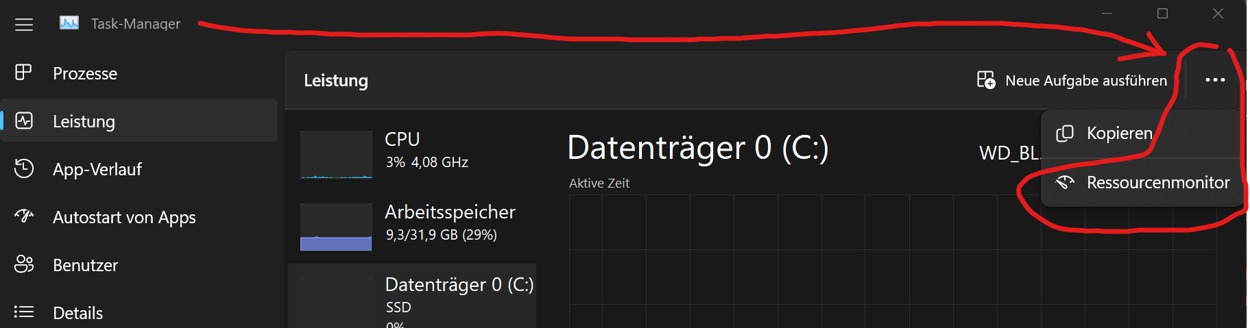

Der Ressourcenmonitor via Task Manager zeigt ganz genau an welcher Prozess welchen Speicher benötigt.

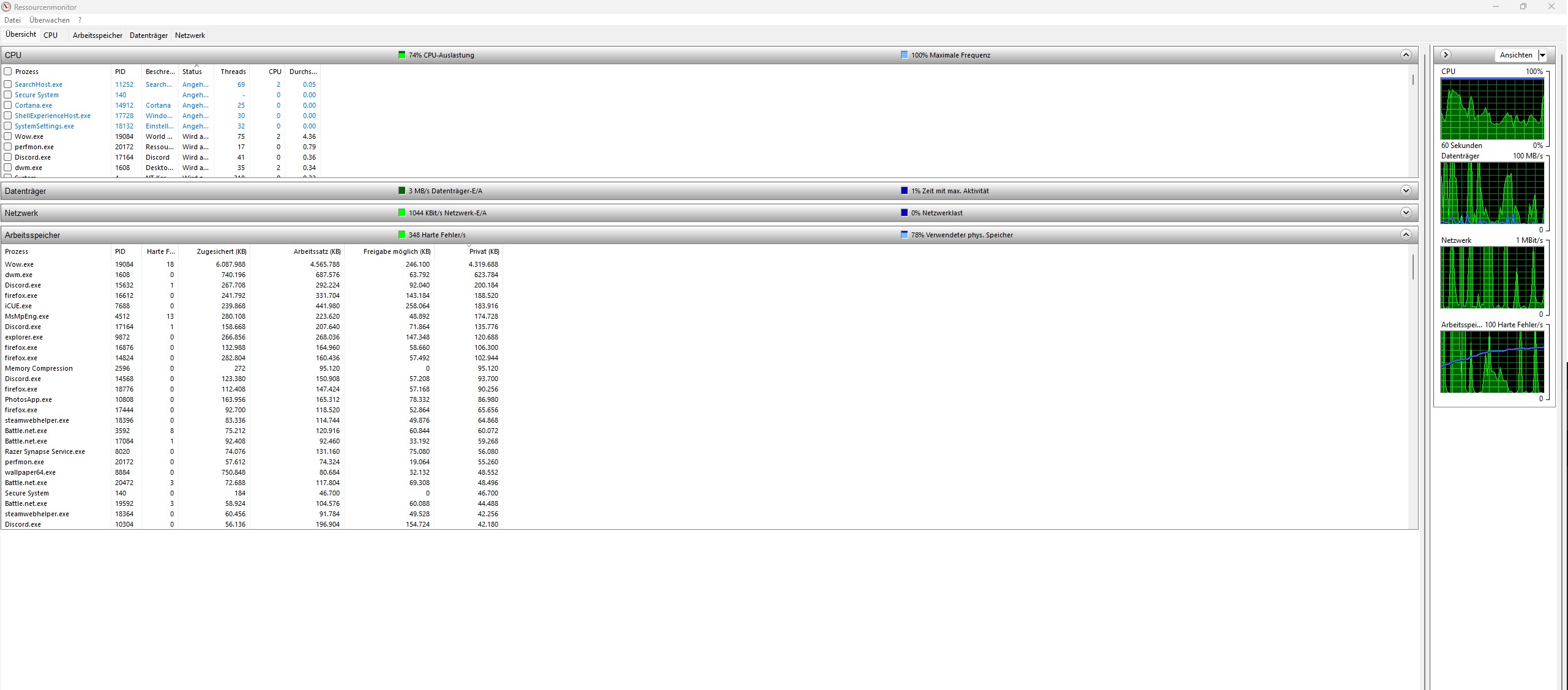

Also erkannt werden auch die 16GB wovon er mir sagt, dass 15,9GB verfügbar sind.
Im Anhang mal ein paar Bilder
Also ja: mit Firefox und WoW zusammen und den ganzen anderen Prozessen, sagen wir einfach mal max. 6GB, bleiben theoretisch 10GB über, wovon sich Windows ja auch seinen 50% Anteil nimmt (also vom gesamten), was dann 8 GB wären, somit hätten wir Windows (8GB) + meine Programme (6GB) aber trotzdem schlägt das ganze auf 100% Auslastung an und das merkt man.

Ich habe ausser ein wenig hier auf ComputerBase herumzusurfen auch noch nichts weiter gemacht, seit dem ich den PC gestartet habe. Windows 11 hat bei mir aktuell 5,8 GB RAM belegt, was bei 32 GB RAM etwa 18% entspricht. Von daher empfinde ich deine 40% bei 16 GB als gar nicht so dramatisch (müssten ja ebenfalls ca. 6 GB sein). Da reicht es schon, wenn du Steam mitstartest und im Hintergrund ein Update läuft (gilt auch für Windows selbst, Grafikkartentreiber, sonstige Dienstprogramme). Auch Virenscanner fressen gern mal unnötig viel Arbeitsspeicher.

"348 Harte Fehler/s" -> Jawohl! :D Sicher, dass hier alles richtig läuft bzw. der RAM in Ordnung ist? Dass Windows hier Einträge hat, ist eigentlich nichts wildes, aber in der Größenordnung würde ich mal auf die Suche gehen. Ist das dauerhaft so?
EDIT2:
Bevor noch mehr Verwirrung kommt, auch hier nochmal: Harte Fehler bedeutet nicht, dass der RAM defekt ist, aber ressourcentechnisch scheint er am Limit zu sein, weshalb stets Daten um/ausgelagertwerden und der Adressbereich, in dem Informationen gesucht werden, diese nicht mehr vorhält -> daher kommen "Harte Fehler" (früher "missed (cache) hits" -> danke @Noninterlaced ).

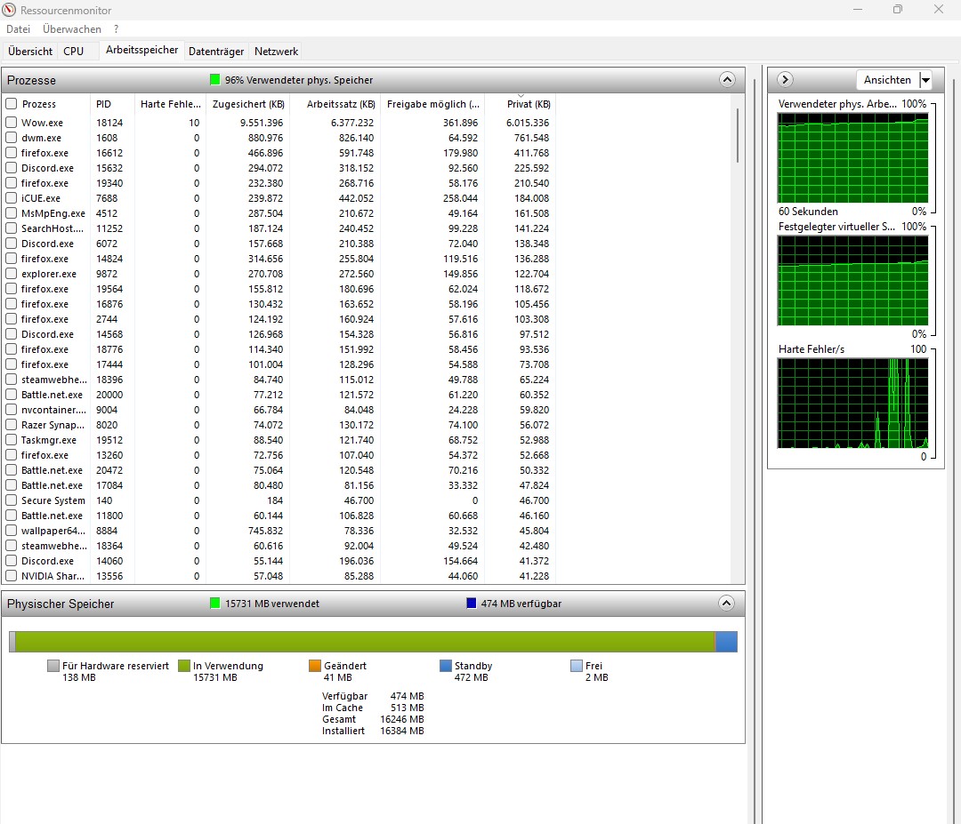

Also bzgl. der Harten Fehler:
Sehe den Resourcen Manager ja zum ersten Mal, also daher kann ich nicht sagen, wie viele Fehler es vorher mal gab.

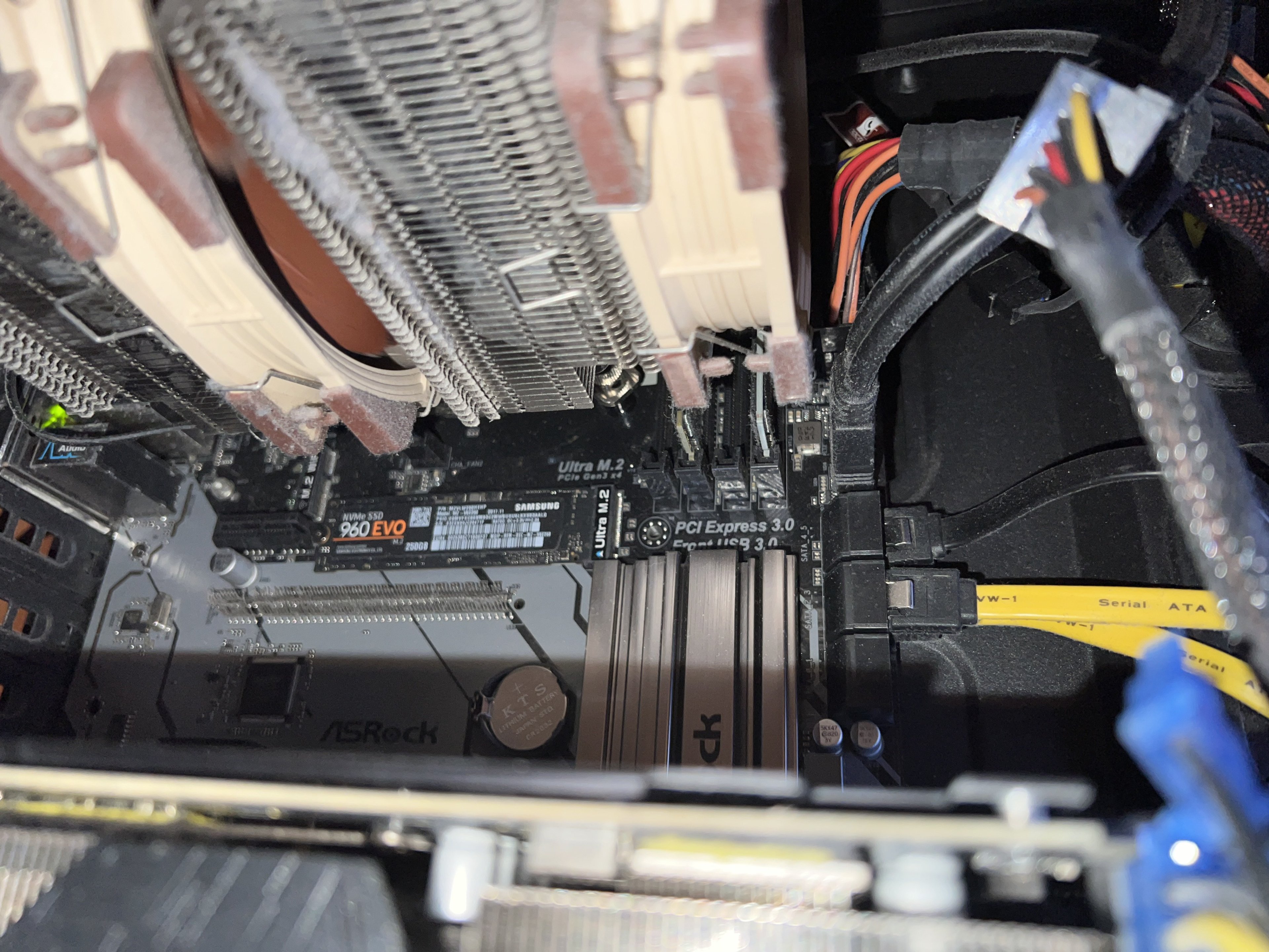

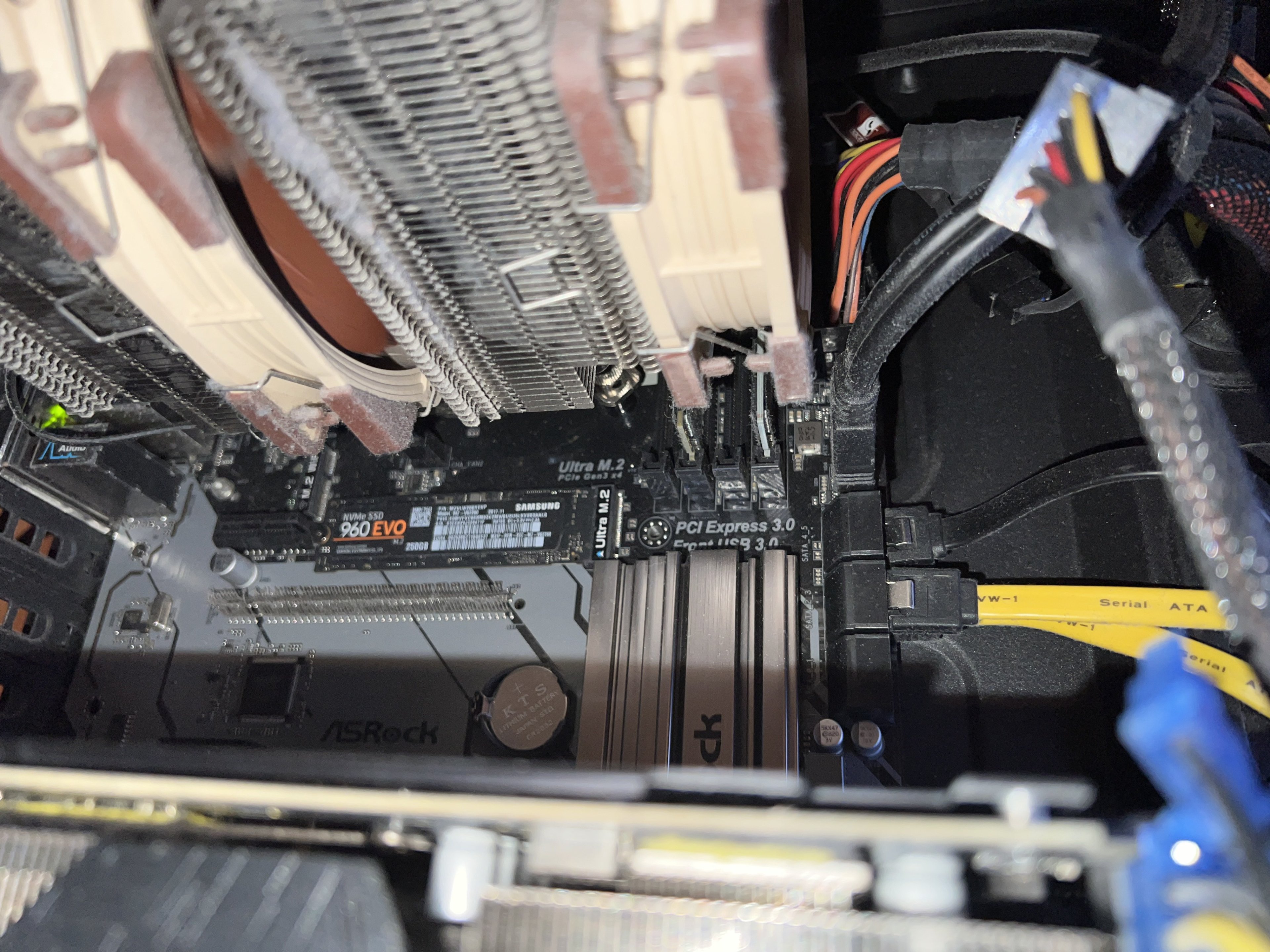

Das Board Asrock Z370 'Pro4 hat tatsächlich noch Platz, muss aber wohl vorraussichtlich den Lüfter demontieren, wenn nicht sogar den ganzen CPU Kühler.

Die Wow.exe scheint hier das Problem zu verursachen, dein Arbeitsspeicher läuft einfach voll

Das ist seit vielen Jahren eine schlechte Übersetzung, im original heißt das glaube ich "missed (cache) hits" und bedeutet schlicht und ergreifend das ein zuvor im RAM befindlicher Bereich, dort nicht mehr auffindbar (weil gelöscht oder auf HDD oder SSD ausgelagert) ist. Das hat nichts mit einem "Defekt" zu tun.
Langer Text, Sinn ist :
Zuwenig Arbeitsspeicher
Es reicht, den Lüfter zu demontieren. Der Noctua sollte über 60mm Platz unter der Alu-Kante haben. RAM-Module ohne verrückte und ausladende Kühlkörper sind meist so um die 35 Millimeter hoch.
Wenn du willst, kannst du auch zu deinen vorhandenen Riegeln einfach die gleichen nochmal dazukaufen und mit 4x 8 GB RAM arbeiten. Dem PC tut das nicht weh und Intel-CPUs haben mit Vollbestückung generell keinerlei Probleme.
