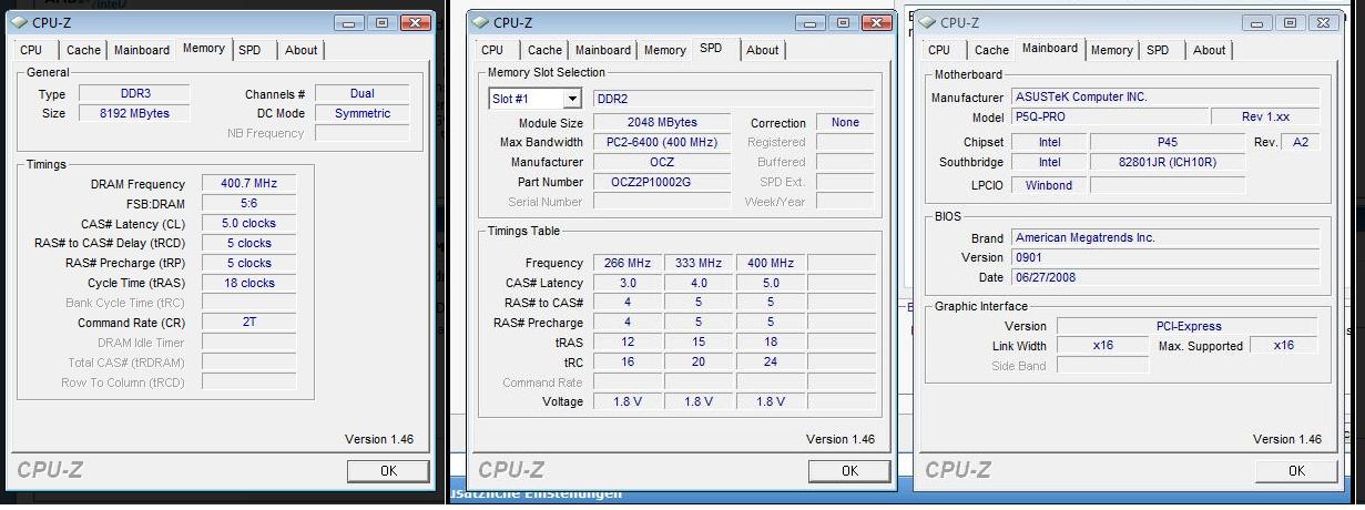

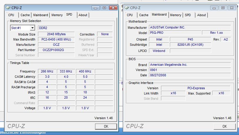

Bios ist das neueste Beta drauf (0901) Die RAMs habe ich noch nicht einzeln durchgetestet, nur zusammen. Timings sind fest auf 5-5-5-18.
CPU-Z Bild im Anhang. PS: Danke für die Hilfe.

Auf dem CPU-Z Screen sind aber nur die SPD programmierten Timings zu sehen, die die aktuell eingestellt sind findest du unter "Memory". Die sind nochmal interessanter. Wenn 5-5-5-18 im BIOS eingestellt, sollte es aber eigentlich passen. Zumal du ja 1000 MHZ CL5 RAM hat, der müsste rein rechnerisch auch bei der Spannung mit 4-4-4 laufen ( 800 / 4 = 1000 / 5 )
Habe ich gerade gesehen, hier nochmal.
Es ist natürlich nicht auszuschließen dass du ein defektes Modul erwischt hast, deswegen mal wie meine Vorredner schon meinten mal einzeln testen. Wenn alle einzeln funktionieren hat das nen anderen Grund. Du hast ja 4x2GB, was den Speichercontroller etwas mehr belastet als nur 2 Module - evtl. mal etwas mehr Spannung G(MCH) +0,1V - hast du 2x4GB Kits zu je 2 Riegeln? Schau am Besten dass auch die Kits jeweils in der gleichen Lane sind, also von den Steckplätzen her in den gleichen Farben stecken.. hmm.. Guck auch mal wie viel Spannung die Rams wirklich kriegen, evtl mal n bisserl weniger einstellen..?
Type = DDR 3 ?!? Naja wird wohl ein CPU-Z Bug sein. Also ich finde es sieht soweit sehr gut aus. Stell erstmal die Spannung auf 1,8 Volt runtern, und dann teste die RAMs einzeln durch. Dann kannste auch nochmal mit 2,1 Volt bei 1000 MHZ probieren. 2.1 Volt mit 800 MHZ würde allerdings nicht zum testen verwenden, weil es recht wenig Aussagegehalt hat, wenn man den RAM mit einer unnötig hohen Spannung testet. So können Fehler verborgen bleiben. Und die Chipsatzspannung mal um 0.05 - 0.1 erhöhen
