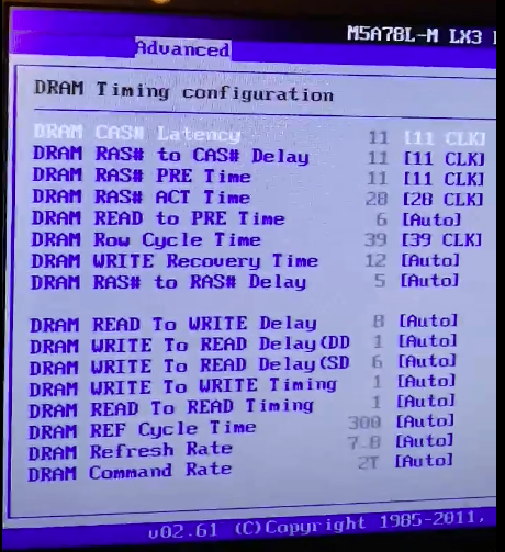

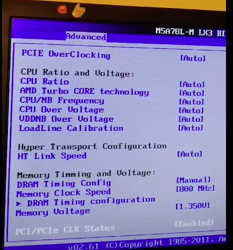

5. Anpassung der RAM Timings im BIOS siehe Bilder
Was habe ich vergessen oder habe ich einen fehler in der BIOS einstellung zum RAM gemacht?

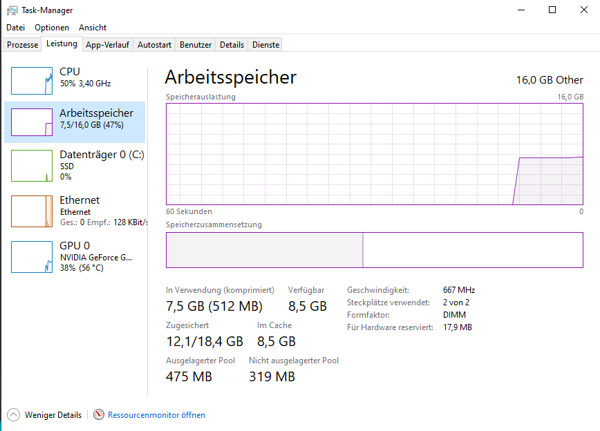

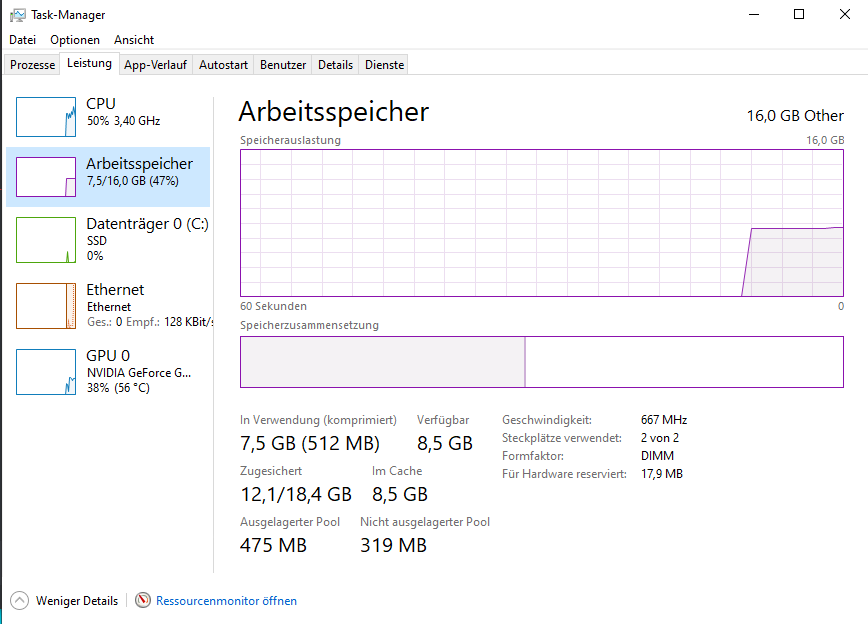

Im Taskmanager werden nur 667MHt angezeigt das wäre bei einer Double Data Rate aber 1333MHz wo sind die felenden 277? auch wenn die den Kohl vielleicht nicht fettmachen werden.^^

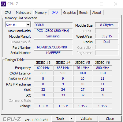

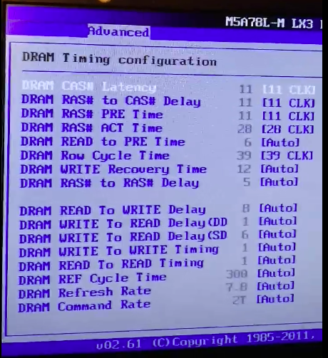

Also auf dem Bild unknown3.png sehe ich 800 Mhz, was als DDR genau 1600 entspricht. Passt so. Taskmanager muss ne Falschanzeige sein.
Reaktionen: phunky

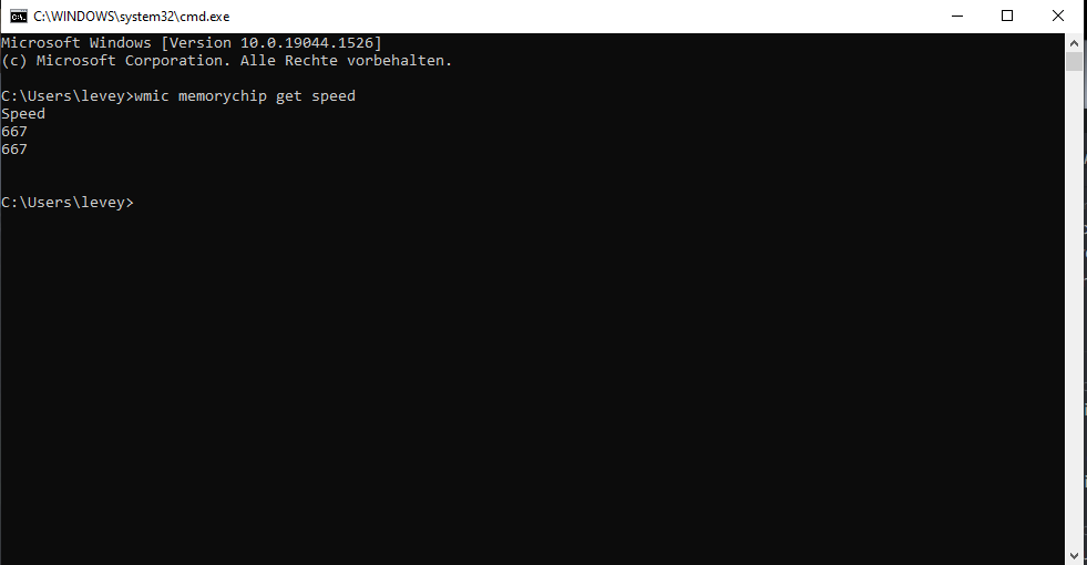

Habe mir die Rate auch mal in der Eingabeaufforderung angeschaut auch hier wird 667MHz zurück gegeben daher meine Unsicherheit

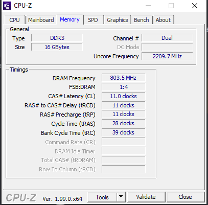

Lahme CPU auf einem Board ohne aktive Spannungsversorgung welches nicht für den Betrieb mit dem fx geeignet ist in Verbindung mit einer ewig alten gpu und ihr macht euch Sorgen um die paar MHz Ram ;)?
Wenn CPU-z 800mhz als RAM takt anzeigt kannste dich darauf verlassen, dass das passt. Der RAM ist bei dem System das geringste Problem.
Reaktionen: wolve666 und phunky
