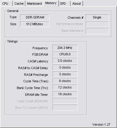

Hier sind die ergebnisse von cpu-z im Anhang.
Was hier gleich auffällt, du hast den Ram nur im Single-Channel laufen.
Dein Abit könnte mehr Performance im Dual-Channel haben. Hast du nur einen Speicherriegel? Oder beide Riegel in falschen Ram-Slots?
Da verschenkst du aber mächtig Performance, bei dem Abit AV8 ist es besser und vor allem schneller wenn man 2 Speicherriegel (möglichst Dual-kits) im Dual-Channel betreibt.
