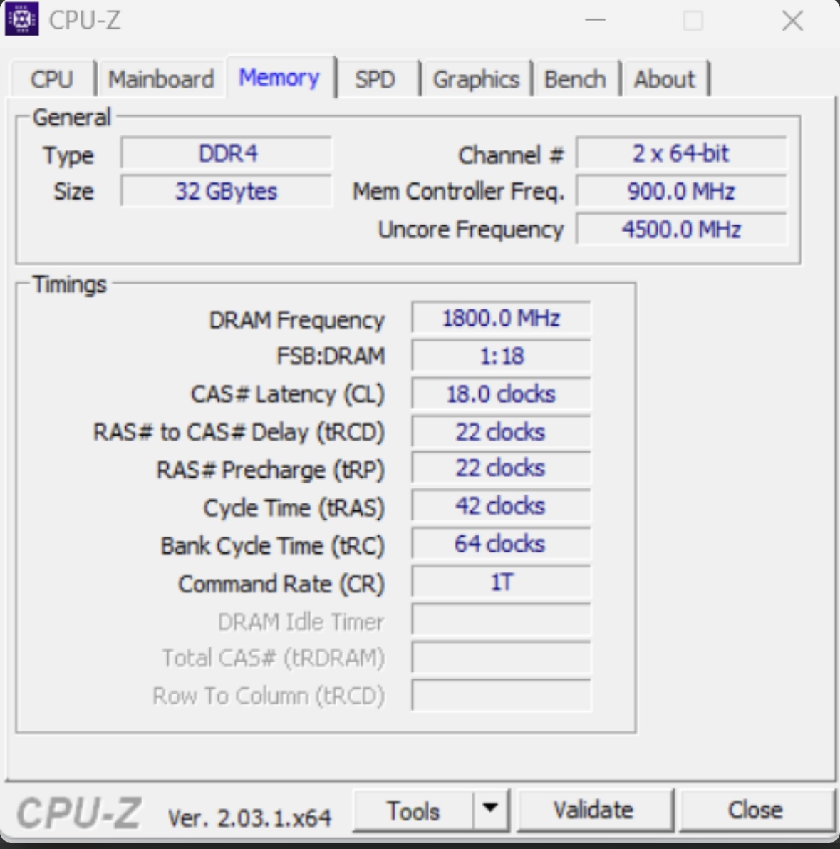

XMP ist eingeschaltet, wie du in CPU-Z siehst, ist die Mem Controller Frequenz auf 900 MHz, sollte aber auf 1600 MHz sein. Auch mit deaktivierter XMP gleich. Nur wenn ich manuell eingebe, und von 3600 MHz auf 3200 MHz reduziere, aber die CL von 18 nicht verändere, habe ich die 1600 MHz, ansonsten geht sie wieder auf 900 MHz. Auf der Homepage von Mainbordhersteller AORUS ist dieser RAM nicht unter den kompatiblen aufgelistet, daher ging ich davon aus, dass es daran liegt.

Bitte daran denken, dass der Speichercontroller im Intel i7-13700KF auf eine Geschwindigkeit von 3200 MHz bei DDR4-RAM ausgelegt ist.
Ist der RAM schneller eingestellt, so zählt dies als Overclocking und kann zu Instabilitäten führen.
Dein RAM läuft zurzeit mit 3600 MHz. (wegen DDR 2 x 1800 MHz)
Reaktionen: Skudrinka
Im Memory-Sub-Tab im Bios den richtigen Gear-Mode wählen.
Hier habe ich mit 3200er-Ram im Gear 1 1600MHz beim Mem-Controller, und mit Gear 2 800Mhz. (i7 11700)
Reaktionen: AC_K
nein, dein RAM läuft jetzt mit 1800MHz DDR!
DDR heißt DOUBLE Data Rate, d.h. die 1800MHz bedeuten "in echt" 3600MHz, vermutlich die normale XMP Rate für dein RAM.
da das OC ist, kann der Memory Controller (ohne weitere Tricks) nicht folgen und muss mit Teiler arbeiten. Das kommt eben davon, wenn man sich außerhalb der Spezifikation bewegt und dann zu wenig Ahnung hat.
kurz: alles in Ordnung und mit den anderen RAMs wirst du ähnliche "Probleme" haben, außer du nimmst "Ideal Standard 3200" ;)

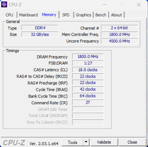

Ich weiss schon, dass die MHz von RAM zu verdoppeln sind, damit 3600 MHz erreichen. Die Mem Controlle Frequenz stimmt nun aber und ist 1800 MHz. Ich musste in BIOS wie der User Corpus mitteilte, Gear 1 anwählen.
