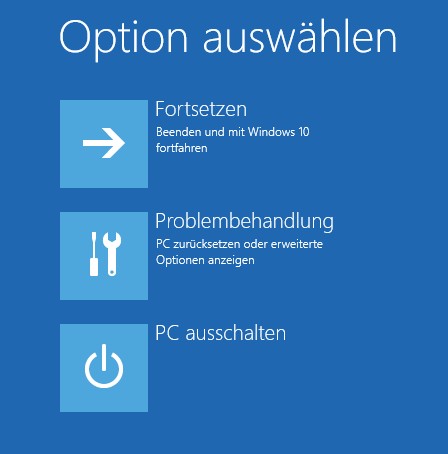

Fehlermeldung: :( PC konnte nicht ordnungsgemäß gestartet werden. Daher wird er neu gestartet.
Danach läuft das Diagnosetool mit einem neuen Bluescreen
Fehlermeldung: BAD_SYSTEM_CONFIG_INFO

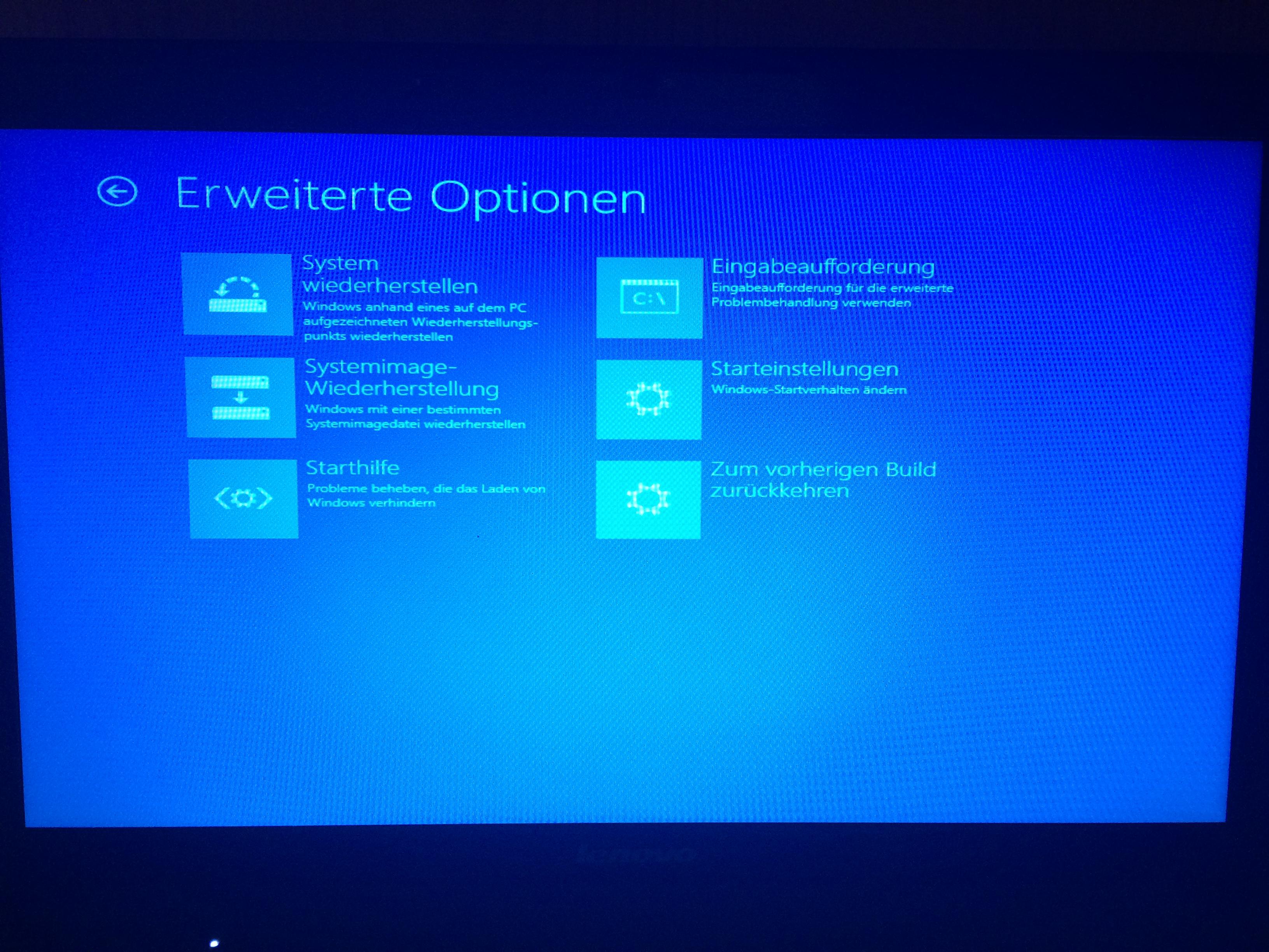

Anschließend komme ich in die erweiterten Optionen.
Was habe ich nun schon alles ausprobiert um das zu beheben:
1. Syswiederherstellung (konnte nicht richtig ausgeführt werden, egal welche Sicherungspunkte ich anwähle)
2. Abgesicherter Modus (nicht möglich, da PC nicht richtig gestartet werden kann)
3. Reparaturtool (funktionierte auch nicht)
4. Eingabeaufforderung --> start msconfig (es kommt ein externes Errorfeld, das mir sagt, dass die Datei msconfig
nicht gefunden werden konnte, bei anderen Befehelen ist es das gleiche Problem)
