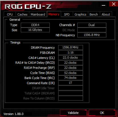

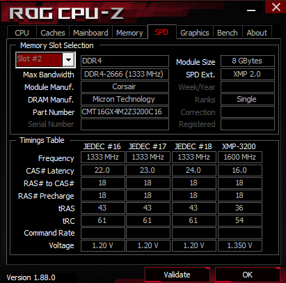

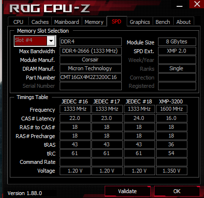

bitte mal screenshotz reinstellen von CPU-Z, Reiter Memory und SPD. alternativ Hardware-Info mit der "Summary-Only", dort könne wir sehen ob die RAM-timings stimmen
ja da könntet ihr recht haben, das die Timings dann nicht mehr passen.
Wie erwähnt habe ich kein XMP Profil geladen und wüsste auch auf anhiebt nicht wie das geht.
Ich hab im BIOS alles auf AUTO gelassen außer die Frequency - die habe ich auf 3200 Angepasst.
Gerne würde ich mit euch das noch optimieren, wenn ihr sagt es ist alles völlig falsch :)

Daher hat dein Board auch 3200 mit miserablen CL22 genommen, weil er auf Nummer sicher geht. Da wo du auf 3200 gestellt hast gibt es ebenfalls eine Einstellung für XMP (oder auch DOCP) für ein 3200 Profil. Das dringend nutzen. Dann dürftest du 3200 mit CL16 haben.
So läuft der Speicher aktuell zwar mir 3200 ist aber wegen der Timings langsamer als vorher.

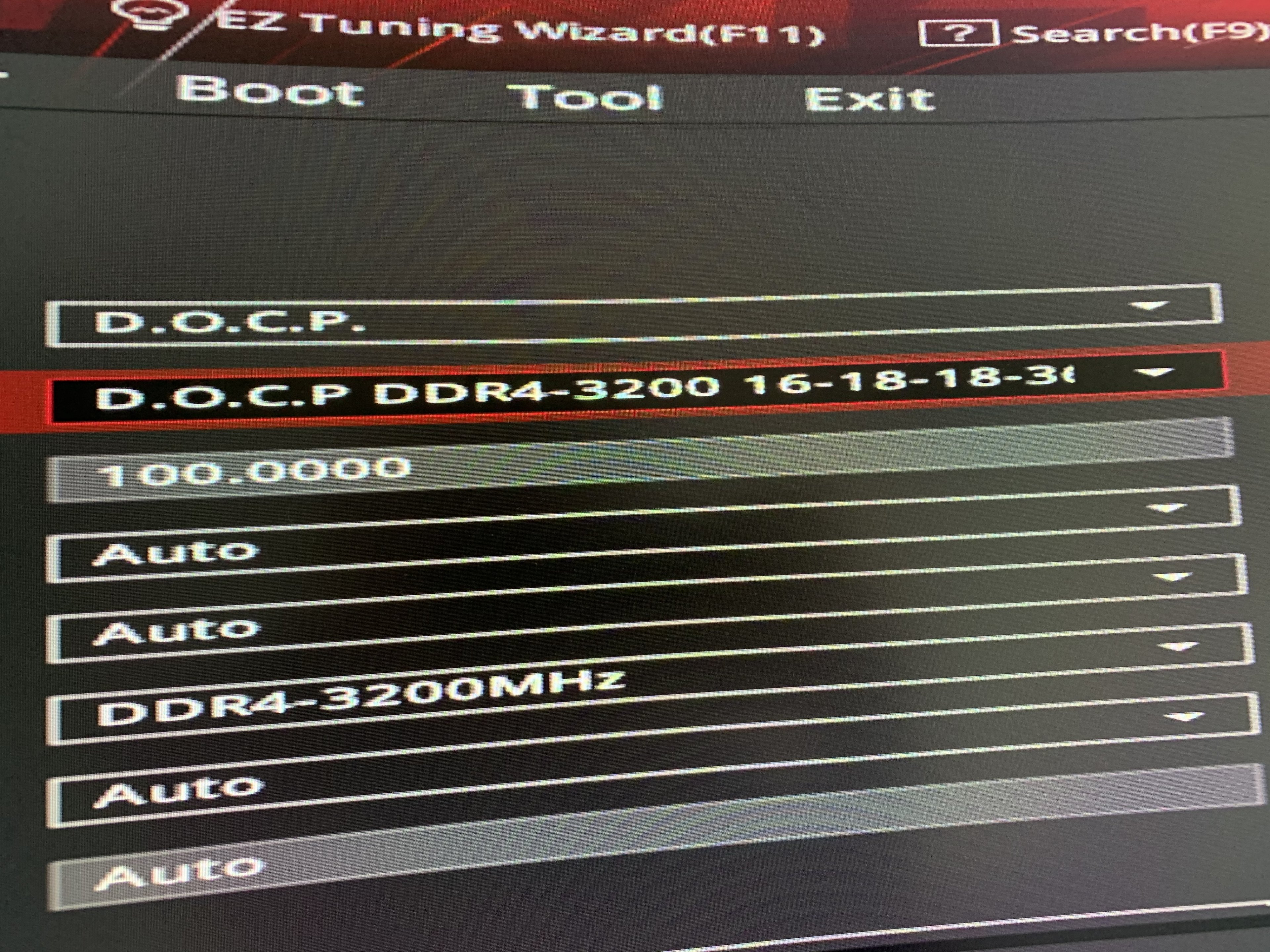

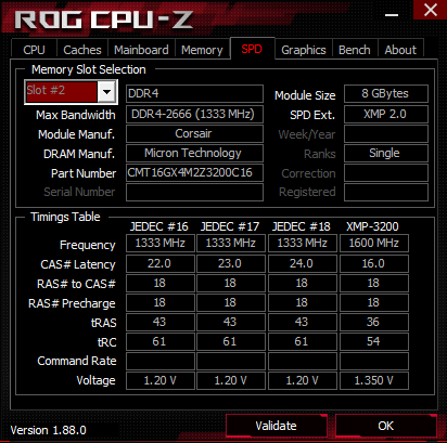

Ich hab das ganze nach eurem Text angepasst und hoffe ich habe keinen Fehler gemacht.
Passt es nun so ?

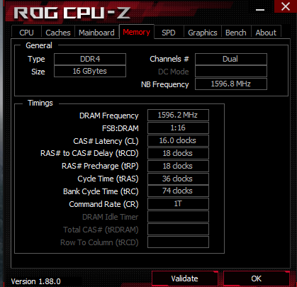

Sieht soweit korrekt aus. Dual Channel mit 1600 Mhz (DDR 3200) bei CL16, wie es soll.
