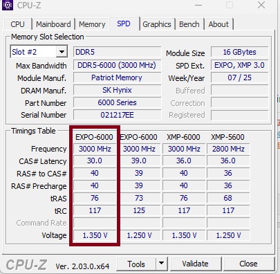

1,35 V, t 32-36-36-76, 6000 Mhz.

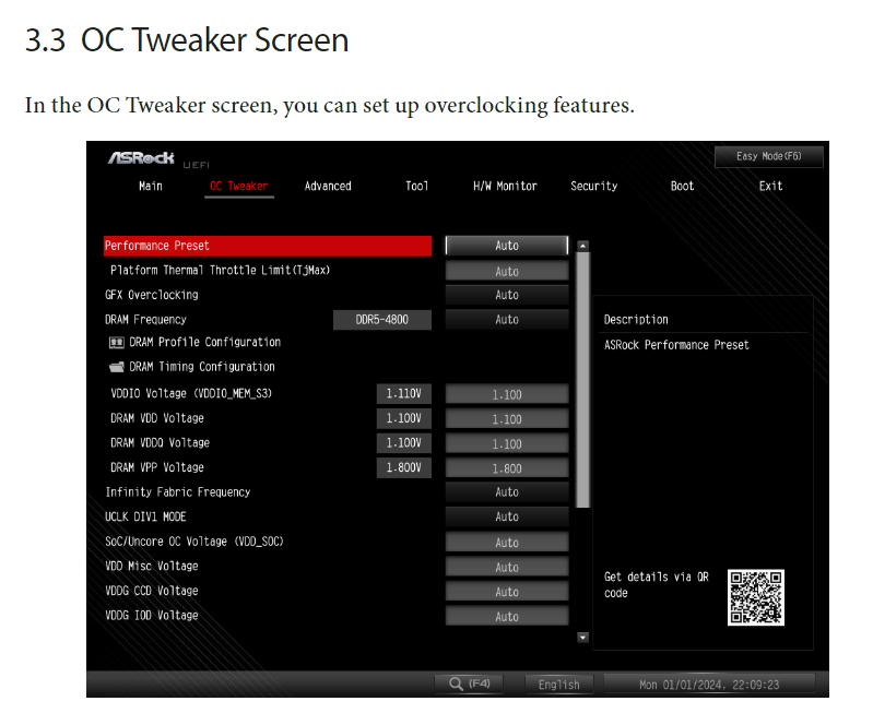

Da der RAM 1.35 Volt verträgt, kannst du das auch manuell einstellen. Da passiert nichts.

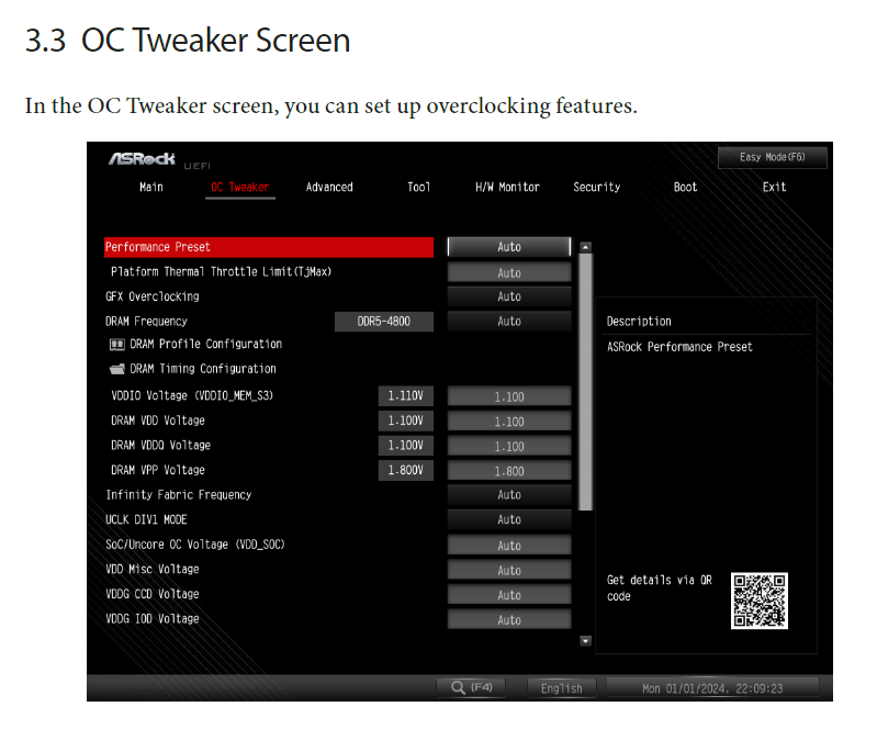

Im BIOS das AUTO bei DRAM Frequency abwählen, dann kannst du Manuel einen Wert vorgeben.
Reaktionen: angHell
Danke!
Muss ich dann alle wo jetzt 1,1 V steht auf 1,35 stellen oder reicht das obere?
Ja, das geht auch. Wie ich anfangs meinte den XMP laden und dann den Rest umstellen.

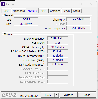

Hier mein Stock, Ram läuft mit 1,25V Timings wie bei EXPO 6000 nur eben mit 5200mhz/IFC 2600mhz
Reaktionen: Azghul0815 und angHell
Yo top, war nur irritiert von der Bios-Aufnahme und den vielen VCore-Werten von @motorazrv3 im Post da oben.
Reaktionen: VDC und angHell
Habe tatsächlich wie oben zu sehen alle drei Werte auf 1,35 V gestellt, im XMP Profil waren die auch alle auf 1,4V. Nur der 4. Wert ist wie hier zu sehen bei 1,8V, den habe ich so gelassen. Keine Ahnung!?
Achso. Und das 5. timing habe ich wie im XMP bei 114 gelassen.
