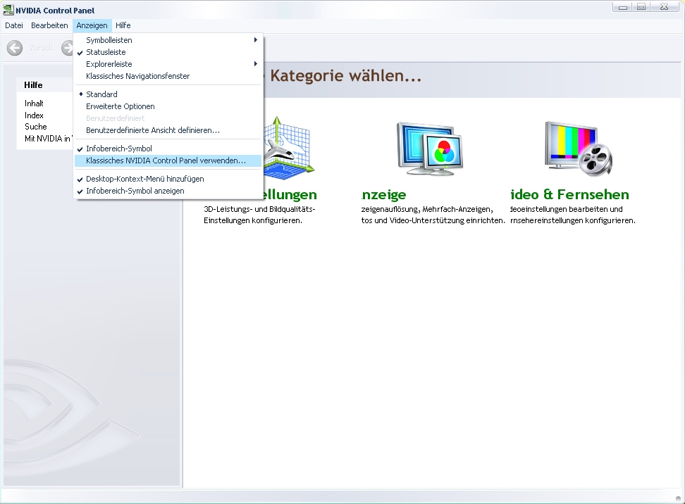

Das liegt am neuen Control Panel, welches auch gelinde gesagt für die Tonne ist.
Im Anhang siehst Du, wie man auf die klassische Ansicht umstellt und wenn Du CoolBits ausgeführt hast, kannste auch auf die Taktfrequenzen zugreifen.

ich weißm wie man in die klassische ansicht umschaltet, aber wenn ich noch nicht einmal das panel öffnen kann, kann ich auch nichts einstellen :D
