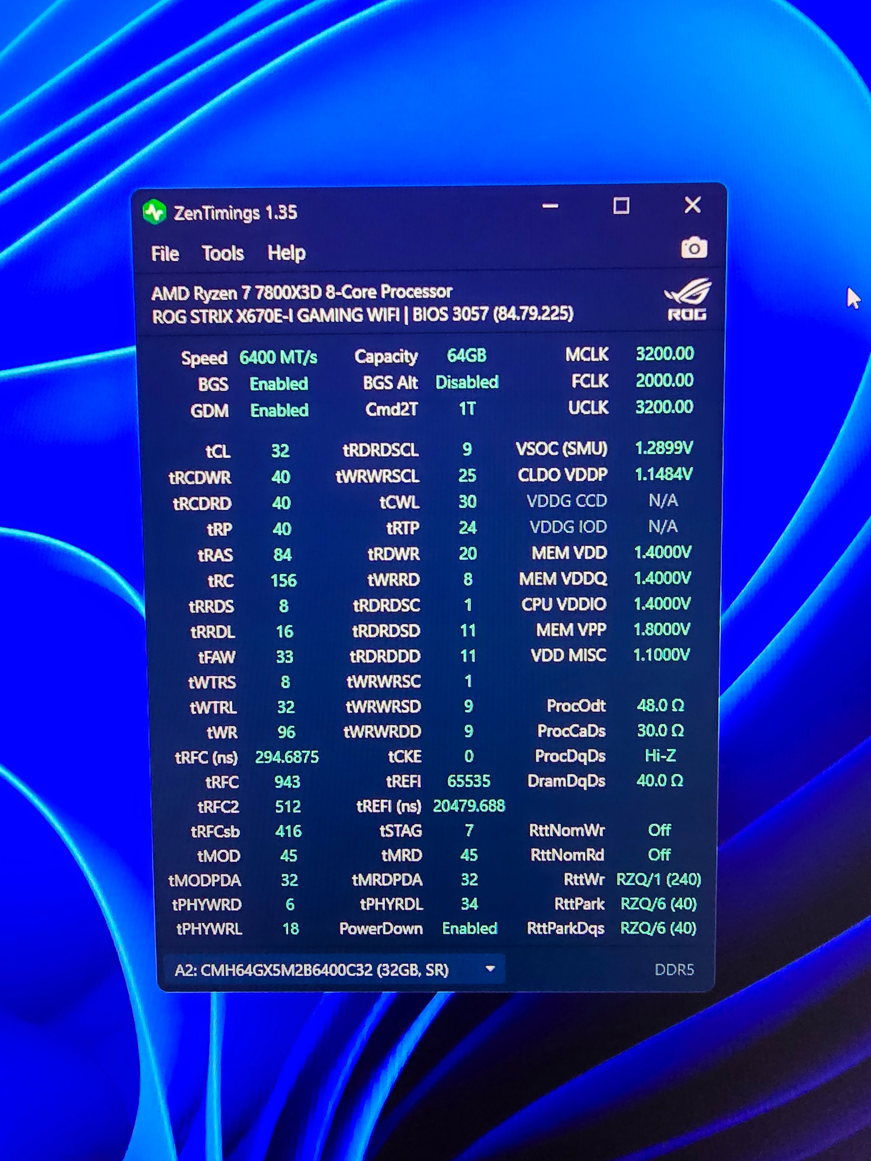

ich besitze folgenden RAM
VENGEANCE® RGB 64GB (2x32GB) DDR5 DRAM 6400MT/s CL32 Memory Kit — Black​
und würde gerne das Potenzial ausschöpfen.
Folgendes habe ich schon eingestellt:
  • DOCP tweaked um auf 6400Mhz zu kommen
  • MCLK=UCLK um einen 1:1 Teiler hinzubekommen
Hier läuft der Rechner einwandfrei. Anbei habe ich auch einmal den Screenshot von ZenTimings eingefügt.
Ist es noch sinnvoll Timings bzw. FCLK anzupassen oder sind das eher geringere Verbesserungsmöglichkeiten?
Vielen Dank

Ich finde die 1,29V VSOC Voltage nicht geil
Reaktionen: NightfireNES
Gerne für mich wäre es aber jetzt interessant hole ich durch die Veränderung der Timings etwas heraus oder eher durch FCLK Anpassung :-).
Diese Spannung wird wahrscheinlich vom DOCP tweaked gesetzt? Meinst du diese ist zu hoch?

NightfireNES schrieb:
Nix Gerne, sondern zu hoch. 1,25V max

Es ist ein Zusammenspiel aus allem. Bei 6400MT/s ist der optimale FCLK 2200. Das schaffen die wenigsten AMD CPU. Alles über 2000 ist große Lotterie.
Wie hast du eigentlich die Stabilität geprüft?

@NameHere 1,25v sollte man dann manuell das Profil überschreiben?
Ehrlich gesagt ist der PC nur fürs Gaming da und ich habe die Einstellungen jetzt 2 Wochen drin und fast jeden Tag so 2 h Gaming Sessions bzw Sonntag dann 4 h hinter mir ohne Abstürze etc.

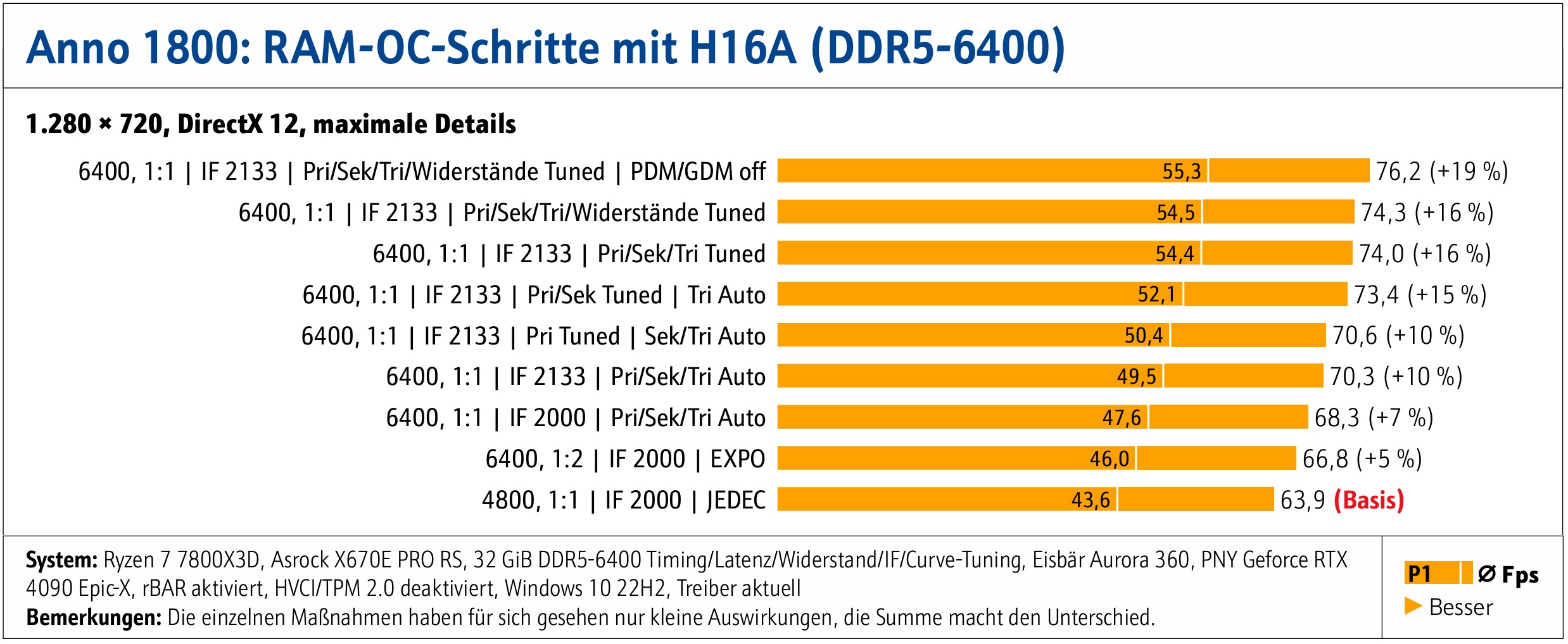

FCLK erhöhen und tRFC senken, dies hilft schon enorm.
Der Startbeitrag hilft enorm:
https://www.hardwareluxx.de/community/threads/ryzen-ddr5-ram-oc-thread.1324121/
Raptorlake schrieb:
Macht bei einem X3D Null Sinn.
Falsch, stimmt nicht, ich weiß nicht wer dir diese Desinformation verkauft hat, aber denjenigen solltest du meiden.
https://extreme.pcgameshardware.de/threads/ram-oc-anhand-eines-5800x3d-was-bringt-es.650650/
Darin ist auch ein Plus Artikel verlinkt, der sehr ausführlich ist, mit vielen Benchmarks, ein Auszug eines Beispiels:
