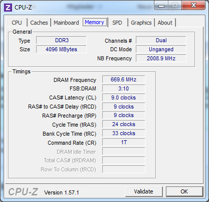

ich habe ein Mainboard von ASUS M4A 88TD-V EVO USB3
Derzeit sind 4 GB Kingston Ram verbaut und zwar 2x2GB Module.
Ich würde gerne auf 8 GB aufrüsten. Steckplätze sind ja genügend vorhanden. Ich arbeite viel mit virtuellen Maschinen da sind 4 GB Ram manchmal etwas zu knapp.
Wie mach ich das am besten. Wieder DDR3 1333 kaufen? 1 oder 2 Module? Was hat das ganze dann mit Dualchannel zu tun wenn ich meine alten Module weiter verwende? Oder sollte ich gar komplett auf andere Module wechseln und 2x4 GB verbauen?
Wie würdet ihr aufrüsten? Wenn schnellere Module kaum einen Sinn machen sollten würde ich die alten am liebsten weiter verwenden. Dann stellt sich nur die Frage ob es besser ist 2x 2GB oder einmal ein 4GB Modul zu kaufen. Gibts da irgendwelche vor oder Nachteile?
Der totale Laie bin ich jetzt nicht aber bei Ram habe ich mir noch nie wirklich Gedanken gemacht was besser oder schlechter ist.
Meine CPU ist ein Athlon 2 X4 640.
